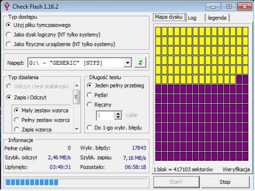

Ha innen töltöm le akkor angol.
Nos a sárga az elvileg Logical data error. Tehát amit ráírt meg visszaolvasott az nem egyezik.
Szerintem készülj fel lelkiekbe, hogy ez már csak kulcstartó. -

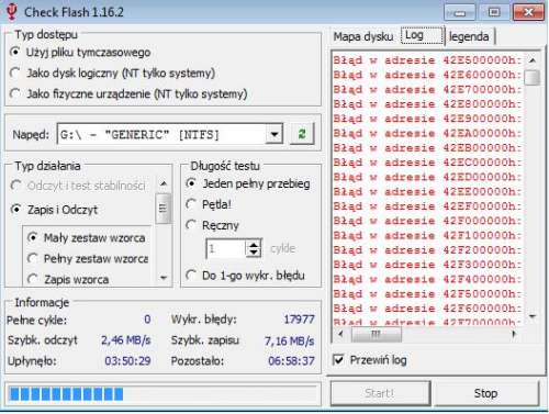

Köszönöm a válaszokat, csak most jutottam el odaáig, hogy meg is csináljam....
Még folyamatban van a dolog, viszont nem sikerült nyelvet állítanom olyanra, amit értek is, így inkább lefényképezem a dolgokat.
telefonban formázást csináltam, ott is előfordult már, hogy letöltött fájlt nem nyitott meg a telefon egy idő után.
itt tart a progress:
És ezeket a hibákat kezdte el kiírni, és írja folyamatosan azóta is...az adressből a rossz cím hibaüzenetre tippelek.
vélemények?

ilyenkor nem lehet semmit tenni már? esetleg a vezérlővel babrálni a chipgeniussal? vagy bármi más? Mindenestre köszönöm szépen a segítséget sonar
