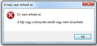

Van egy Lexar jumpdrive s70 32GB. Valamiért azt irja a win hogy írásvédett és nem tudok vele semmit kezdeni. Próbáltam pár dolgot(regedit...megosztás...)amit googlen találtam de nem müködött egyik sem. Valakinek ötlet?
Jah és amikor berakom a gépbe azt irja hogy meg kell formázni de nem tudja mert irásvédett....
Nem gond ha elveszik róla minden csak tudjam használni...

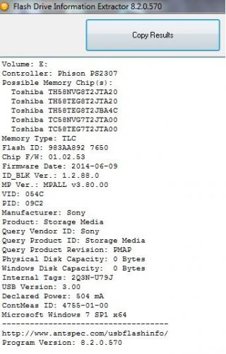

Nem láttam még ilyet: egy régebbi sony pendrive, a tulaj azt mondta otthon még másolt rá és sok adat volt rajta én az egy autorun.inf file-t látok, viszont noddal leellenőrizve tényleg rengeteg adat van rajta mert láttam hogy kiírja ellenőrzés közben illetve a végén, próbáltam módosítani a megható betűjelét nem használt, visszaállító programmal még nem álltam neki, de létezik erre megoldás?
Köszi

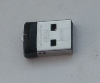

Van egy 8 gb-s Kingston USB-m, ami eddig tökéletesen működött. Viszont tegnap, amikor másolni akartam rá, azt írta, használat előtt formázni kell. Meg is tettem, ám valamiért félbeszakadt. Ezután megpróbáltam különböző formázó programokkal és a lemezkezelőben található formázóval is, a végeredménye pedig az lett, hogy eltűnt róla még a tárhely is. Az eszköz neve helyén a következő szerepel:
GENERIC USB Mass Storage 1.00 (0MB)
Semmilyen programmal nem tudom formázni, mert nem észlel rajta tárhelyet. Ha megpróbálom megnyitni, azt írja, helyezzek be lemezt a meghajtóba. Fogalmam sincs, mi történt vele, és hogyan lehetne ezt megoldani, de nem szeretném kidobni (márpedig úgy tűnik, az a sorsa).
A segítségeteket előre is köszönöm!

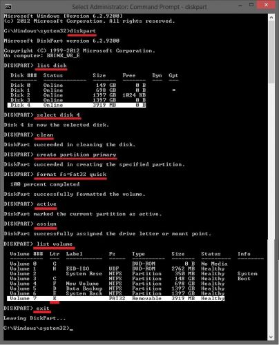

sonar
Partcionálni kell a pendrive-ot igy a win látni fog egy 7.5 gigás pent:
BootICE, easeus partition manager, Gparted....
illetve parancssorbóldiskpart
list disk
select disk x (x=a pendrive sorszáma)
clean
create partition primary size=7680
select partition 1
assign letter x
format fs=fat32 label=”SDCARD”
exit -
Vagy szétszeded és megpróbálod átforrasztani a lábakat, vagy visszaküldöd az eladónak. Ha ez sikertelen, akkor megtaposod őket, majd bemész egy magyar boltba személyesen és ott helyben veszed meg ami kell, ha gond van vele akkor ott helyben tudod érvényesíteni a jótállást..
