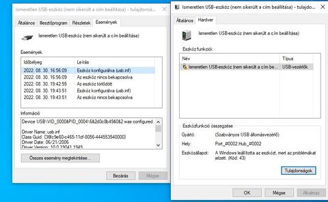

A Windows rendszer Eszközkezelő segédprogramja által generált hibakódok magyarázata
+ Lásd más hasonló esetét.
Ha a 43-as hibakódnál javasolt megoldás nem használ, a Windows újraindítása sem, nincsen telepítve 3rd party antívirus program ami belezavarhat a működésbe (példák), a pendrive kihúzása és újracsatlakoztatása sem oldja meg, másik USB-porton valamint lehetőség szerint másik PC-n és másik operációs rendszerrel kipróbálva sem működik, akkor esélyes a pendrive hibája.

Sziasztok, nem túl régen vettem egy Sandisk 64gb usb 3.0-s pendriveot, tudtam rá másolni, valamint filmeket nézni róla, azonban pár napja mikor törölni próbáltam róla azt írta ki, hogy a lemez írásvédett. Két film van rajta, az egyik elindul róla, a másik viszont nem és nem tudok vele semmit kezdeni. Próbáltam formázni is, ugyanazt írja, a lemez írásvédett. Van valami megoldás, vagy kuka?
King Unique
