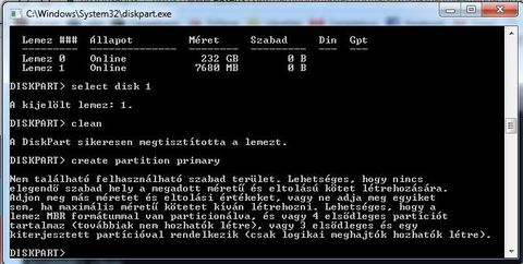

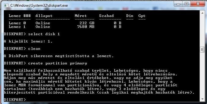

King Unique
Stockbauer79 #4005 üzenetére
Normál esetben annak a parancsnak nyilván nem kellene hibát dobnia, ahogyan egy 8 GB-os pendrive-nál értelemszerűen az MBR partíciós sémának sem gondot jelenteni. Ha nem megy a particionálás, akkor meg lehetne próbálni újból a pendrive fizikális újracsatlakoztatása, sőt akár a Windows újraindítása után. Valamint ilyenkor másik USB-portban, lehetőség szerint másik gépen, másik operációs rendszerrel is stb. Ha sehol nem lehet particionálni és formázni, akkor meg nyilván nem érdemes vacakolni vele. Ha új, akkor vissza kell küldeni, illetve garanciális cserét kérni stb.
Stockbauer79
King Unique #4004 üzenetére
King Unique
Stockbauer79 #4003 üzenetére
Parancssorban (DiskPart) sem megy pl. ezen leírás alapján? Ott a formázásnál egyébként lehet a
format=fat32 quick
parancsot is használni, ha FAT32 fájlrendszer létrehozása és gyorsformázás a cél. Maga a pendrive egyébként nem lett írásvédett? Ha igen, akkor az magyarázná, hogy miért nem lehet formázni. Itt a jobbik eset az, ha esetleg szoftveresen lett beállítva az írásvédett állapot Windowsnál, mert az egy másik leírás alapján lecsekkolható és megszüntethető. Ellenben, ha magától és tartósan írásvédett lett a pendrive, akkor az szívás és a tönkremenetel egyik tipikus jele szokott lenni... -
Stockbauer79
Üdv.
Adott egy noname 8gb pendrive, amit se lemezkezelő, se fájlkezelő, semmilyen ingyom-bingyom külső program nem tud formázni. Mit tehetek? Kidobjam? -
