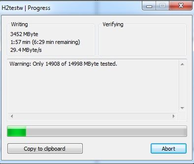

Hegyirabló
Mit jelent, ha már eleve kevesebb MB-ot tesztel a program?

Lehet jó az Adata is, de ez akkor pont egy hibás darab, vagy valamiért meghibásodott, esetleg hamisítvány.
Szerintem egyébként ha "méretbeli" hamisítvány lenne, akkor nem ez lenne a baja, hanem hogy sem USB 2, sem USB 3 porton nem lehetne rá rendesen, a teljes kapacitását kihasználva másolni, bár mindkét porton működne. -

Mondjuk berakhattad volna akár a screenshotot is, de a szöveg alapján a H2testw teszt OK. Tehát nem fake a pendrive, legalábbis ez alapján.

A H2testw ezt mondta:
Warning: Only 59099 of 59190 MByte tested.
Test finished without errors.
You can now delete the test files *.h2w or verify them again.
Writing speed: 25.0 MByte/s
Reading speed: 123 MByte/s
H2testw v1.4 -
