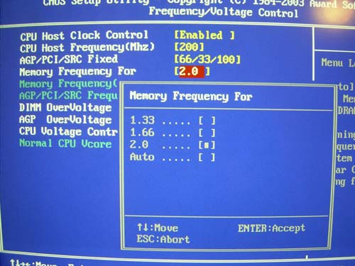

Szia az ''Ai overclocker tuner''-t állítsd ''manual''-ra így nézzen ki: [link]

Biosban tuti lehet állítani, csak rakd át manual-ra, gondolom most defaul-ra van állítva és azért nem tudod változtatni!

A Bios-ban 133-as FSb van irva azt felvittem 166-ra igy megy 3.66GHz-en nem merem tovább emelni mert igy is 47 fok-os.Ez nem sok?
Kiprobáltam hogy mit tud az everest ultimate editionban:Mem.Olvasás:6530MB/sec ez jó vagy rossz?
Gyári Intel hűtö van rajta rézmagos.A ramok igy mennek 400Mhz
.Amugy alap FSB-n csak333-on miért?

Énis próbálkozok
Itt futtattam egy everest rendzerstabilitás tesztet, ott nem volt gond.
Viszont, ha lejebb állítottam a feszt akkor fagyott.
Ezt is már progival kellett, mert a biosból csak ez megy: [link]
De most hagytam is ezen már megint.
Jelenleg gyári coolerrel használom, aztán melegszik nagyon.
Ami érdekes, hogy eddig 48 környékén volt alapon, most meg ettől a kb ~0.2volttól egy jó 10-est esett a proci hőfoka
mod.: hopp most nézem, ahogy belinkeltem a képet, hogy nem 133FSB-vel megy a procim. Annyira kevés a volt, hogy nembírja 133-on járatni????
