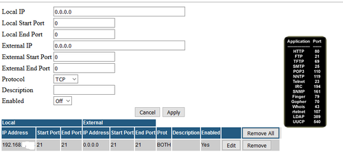

Atlantisz48 #33774 üzenetére
Local IP - Amire a portot kell átirányítani
Local Start Port és Local End Port - port tartomány amit át akarsz irányítani
External IP - maradjon üresen
External Start Port és External End Port - ugyan az mint a Local Start Port és Local End Port
Protocol - BOTH
Description - maradjon üresen
Enabled - ON
Jobb lett volna egy képernyő mentés a beállítási oldalról. -
Atlantisz48
Portot szeretnék nyitni (FTP-nek) a telekomos D-link DCM-704 routeren, az erre rákötött Asus RT-N66U-nak amin megy az FTP.
Azaz így fest a helyzet:
Asus RT-N66U (Ezen megy az FTP és ezt szeretném elérni távolról)------>D-link DCM-704---->InternetCsak annyit szeretnék, hogy Kodi media playert segítségével FTP-ről filmet streamelhessek távolról.
Régebben sikerült portot nyitni a régebbi Telekomos Cisco routeren, de ennek a D-linknek a beállítási felületét nem nagyon értem.Találtam, egy régebbi hozzászólást, ahol el van magyarázva, hogy hogyan is kellene, de nekem csak az FTP-re volna szükségem. És ebben szeretném a segítségeteket kérni, hogy mit hogyan írjak át.
Local IP - Ide a saját géped belső hálózati címe jön pl.: 192.168.0.12
Local Start Port - ? (21?)
Local End Port - ? (21?)
External IP - 0.0.0.0 (Ezt hagyjam így?)
External Start Port - ?
External End Port - ?
Protocol - BOTH
Description - Ide akármit írhatok ugye?
Enabled ONElőre is köszönöm.
