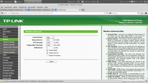

Én azt hittem (tudom, hogy azt a templomban ...), hogy az AP izoláció a kliensek közötti hálózati kommunikációt tiltja az internet zavartalansága mellett (hogy a NET Kávézó vendégei ne lássanak egymás lapjába).
csixy
PumpkinSeed #24304 üzenetére
Bocs . Én csak viccnek szántam ...
De a megoldás szerintem az AP izoláció kockába tett pipa eltávolítása. -
PumpkinSeed
Nem, nem közvélemény kutatás, csak a free irtók nagy része tartalmazz magában alapszintű tűzfalat ami alapból blokkolja a Windows saját tűzfalát.
Ezért kérdeztem, hogy mit használnak, mert lehet, hogy a tűzfal ki van kapcsolva, de még az irtó blokkolja a lokális csomagokat, mivel butaságában nem tudja megkülönböztetni azokat.
Ez még kisebb hálózatoknál annyira nem is jelent problémát, de ha egy több 100 ne adj isten 1000 számítógépes gépparkot üzemeltetünk és mindet egy adott szisztéma alapján telepítjük, de mégis egy ilyen problémát teszünk bele akkor az méretes szívások eredménye lehet.
Viszont ha nem is vírusirtós tűzfal fogná meg a LAN-t akkor még talán az is lehet, hogy a wifis és a wired rendszer nem egy alhálózatban van (csak a router okos forgalomirányítása miatt továbbítja a pinget), ezért nem találja egymást a két gép játékon belül. Bár ez kissé paradoxon mondatnak tűnhet, mert ha jó a routing a routeren akkor elvben a játék csomagokat is továbbítani kellene.
Ez a két alapfeltétele van szvsz a LAN-os játékoknak, ne blokkolja tűzfal illetve egy hálózatban legyenek a gépek. Illetve a sör, de az nem létszükséglet.
