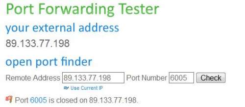

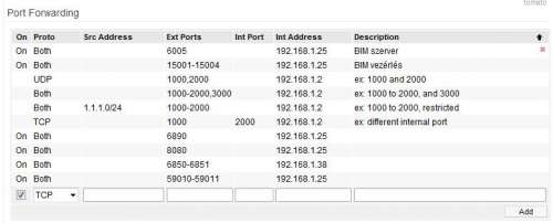

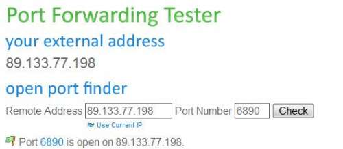

daninet
Hali!
Segítsetek portnyitással mert nem tudom mit csinálok rosszul. Dróton, wifin ugyanaz az eredmény. Linksys WRT54G router Tomato-val, illetve ugyan az az eredmény egy TP-Link routerrel is már kicseréltem. Tehát:
A gép IP-je fixen 192.168.1.25, minden beállítva, van hálózat. Szükségem lenne, a 6005, 15001-15004 portok kinyitására, de az open port checker folyton azt mondja, hogy zárva. Viszont, tökugyanúgy nyitottam egy 6890-es portot torrentnek, az nyitva van. Fokozott biztonságú windows tűzfalat megnyitottam, ott is engedélyeztem a programot és a portjait. Külön tűzfalam nincs. Hogyan lehet megnézni hol akad el az adat (routernél vagy a gépnél)?
Nem tudom mit csinálok rosszul, miért megy az egyik, miért nem megy a másik. -

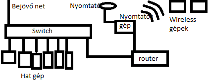

VeryByte
escape #22847 üzenetére
Router konfigurálásához hozzáférsz?
Ha igen, akkor router-ben DHCP letilt, és ne a WAN-port-ba, hanem valamelyik LAN-ba dugd át a switch-ből jövő kábelt.
Mivel a router NAT-ol neked, ezért az azon kívüliek nem fogják látni a router mögötti gépet. (Kivéve, ha azt DMZ-be teszed, vagy ha nyomtatózni akarsz, akkor a megfelelő portokat ki nem nyitod.)
escape
VeryByte #22846 üzenetére
Az ábráról lehagytam ugyan, de igazából itt egy köznet-es rendszerről van szó, az a switch egy bazi nagy rack szekrényben van, huszon valahány portos.
A router wan portjába van bedugva a switch egyik kimenete, a nyomtatós gép pedig a router valamelyik csatlakozójába a négyből. Számít az, hogy melyik sorszámúba van bedugva?
Ez egy "tákolt" hálózat, nem én csináltam, viszont most jó lenne ha ezt meg tudnám oldani.
escape
Van egy elég komplex problémám:
Adott egy belső hálózat, melyen 6 gép található, ezek kábelekkel csatlakoznak egy switch-hez. Ugyanebből a switchből egy kábellel rá van kötve egy wifi router, melyből egy gép kábellel, két másik pedig wireless csatlakozik a hálózathoz. Arra a gépre, ami a routerből kábellel csatlakozik egy nyomtató van kötve. A kérdés az, hogy meg lehet-e oldani, hogy a hat gépről és a két wirelessről lehessen nyomtatni a routeres gépre kötött nyomtatóval?A router egy TPlink WR542G, tudomásom szerint nem tud nyomtatót megosztani, nincs rajta USB port. A gépek mindegyike XP.
Készítettem egy vázlatot a hálózat felépítéséről, hátha így érthetőbb lesz a probléma. -
