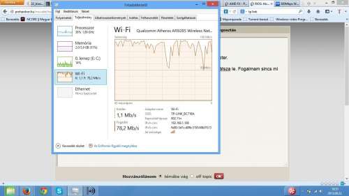

Egy kis tanácsra, illetve segítségre lenne szükségem.
Két pc között szeretnék full hd blu ray filmeket lejátszani.
Ehhez adott a két pc, egy TL-WR1043ND router és egy TL-WN821NC wifi adapter.
Az egyik pc-n win 8, a másikon OpenElec fut.
A gondom az lenne, hogy a nagyobb méretű filmeket (30-40-50GB) akadozva játsza le. Fogalmam sincs mi lehet a gond, mert pl. ha a két gép között állományokat másolok, akkor olyan 10-11MB/s megy az adatcsere.Ez az átviteli sebesség nem lenne elég egy blu ray film lejátszásához? Van valami ötletetek mi lehet a gond?

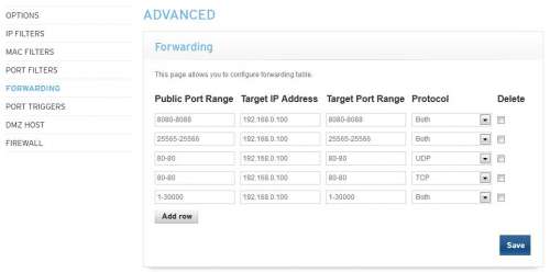

DMZ az mindent átirányít egy megadott ip címre pl.: 192.168.0.100-ra ugye?
Casterke
