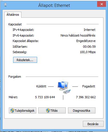

thefreeman #25743 üzenetére
A leírása alapján nem valós 100-as nethez, ilyen nethez már gigabites típus kellene.
Milyen szolgáltató/eszköz van a net eléréshez? -
thefreeman
Gubek-Einste #25741 üzenetére
Igen próbáltam router nélkül is akkor is annyi volt. Most épp jól működik de nem tudom mitől jött rendbe. Egy Serioux SRX-WR150WH routerem van.
thefreeman #25738 üzenetére
Milyen router van használatban?
Router nélkül is ennyi? -

thefreeman
Sziasztok. Az a problémám hogy 100Mbps sebességű netem van de csak 1-2mb/s tölt mostanában néha pár száz kilobyte-ra is leesik pedig régebb megvolt a 10mb/s is. Wifin keresztül a telefonomon olyan 3-4mb/s-s sebességet mértem szóval szerintem a gép beállításaival van gond. Szerintetek mi lehet a baj? A sebességet a speedtest.net-n mértem.
