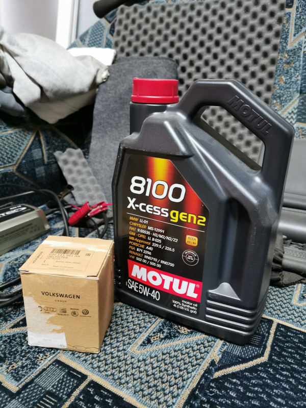

Új olajat, Mann szűrőket kapott az Öreglány (1.9 TDI Octavia 98' 473000 km.)
Motul 8100 x-cess 5w40 ment bele. Erre most látom, hogy van ebből gen2 is.Melléfogtam, hogy nem a gen2 raktam bele? Jobbat tettem volna az autónak, ha azt veszem?
Asbee
1stVikman #13677 üzenetére
Ezek a motorok már nem kormolják szét az olajat meg mindent is, egr is kati dpf után van, vizes intercooler stb, nem is kell diózni pucolgatni még egr-t sem ha rendben a motor és nem csak rövidtávoznak vele. Olaj ezért sem feketedik szét hamar és marad is viszonylag tiszta ha nem 30 ezres perióduson megy. Ineo LL igen. Mobil 1-el sincs baj, de ez már nem a régi top változat.
Tartós 180-200 körül, felett, azért tud az olaj egy nyári melegben 120+ lenni, de nem gond neki. Mondjuk nálam a klíma hűtő már elég gatya, nem tudom mennyi levegő jut többi radihoz, meg mi dzsuva lehet köztük. Lassan ideje lesz cserélni. Pár fokot biztos hoz majd.
Bírja a 0w-20, nem kell félni tőle. Ez már nem 90-es 2000-es évek eleji ásványi stb korszak. Modern alapolajak, modern adalékok, magas viszkozitási index, jó párolgási veszteség, bírják a hőt. Le van ez tesztelve a gyártóknál alaposan, olyan körülmények között is, ami nálunk sosem lesz.

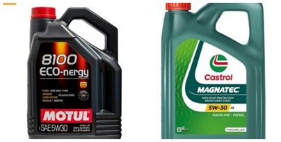

Soma01
MOTUL 8100 ECO-NERGY 0W-30 tud SP-t elvileg. Az van írva.
Tudom, hogy 5W-30 az ajánlott, de mi szól ellene? Szerintem semmi! Sőt... jobb is. HTHS, melegoldali viszkozitás ha rendben van, akkor nyerünk. Ja, meg persze a szükséges jóváhagyások. Nem? -
