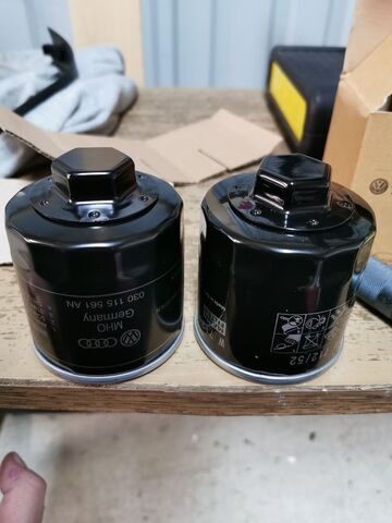

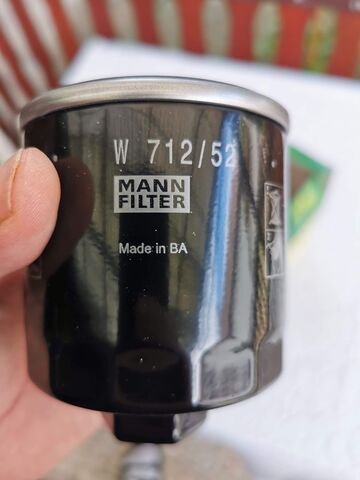

Mann olajszűrőm mióta nem Germany, azóta elpártoltam.
Ez a Hengst Germany tiszta régi Mann.Most nem lehet kijelenti ez vagy az a legjobb.
Autógyártó válogatja.Opel oil filter Hengst, Air filter Mann.
Bmw hez oil filter/air MahleVAG-nak Mann javarészt.
De mégis NSZ autószerviz gyárit ajánlja.
1:10 től.
Persze lehet egy Hengst meg jó lenne.Hót fos az egész.
A festés, belül a ragasztás se igényes.
Fel se tekertem, elajándékoztam. -

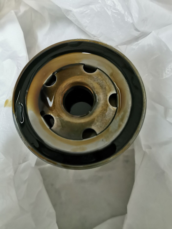

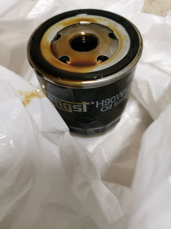

Digitális szervizkönyvbe beirtam.Hengst szűrő rendben van.
Tele volt olajjal.
Tartotta -

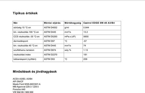

E39 25d az alany, és fel volt öntve 4e km-el ezelött 5W-40 4L Castrol Edge Turbo Diesel olajjal, 6.5L ahogy illik. Ez az olaj ACEA C3-t teljesíti csak.
Manuál szerint BMW LL-01 megy bele, vagy minimum ACEA A3/B4.
A BMW-nek van LL-04 szabványa is, ami az LL-01 helyett beleönthető, és az összes LL-04 motorolaj ACEA C3 is egyben.
Kérdés, vagy megerősítés: lecserélnémtek a C3 olajat belőle, ha az LL-04 is jó az autóba, ami kb ugyan az? -

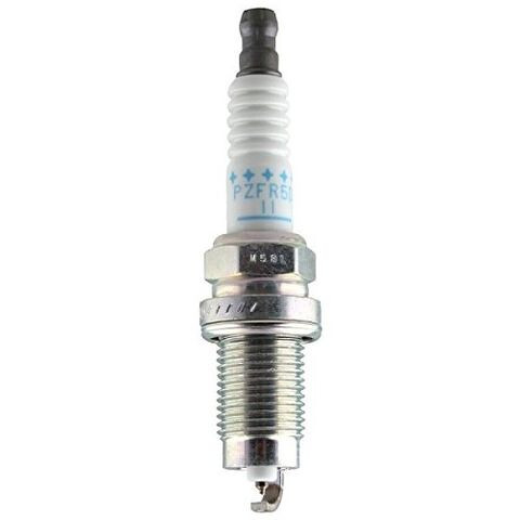

Tegnap raktam a havernak 4 új Ngk gyertyát a kocsiba.
És sajnos nem ilyen 4 es pakkba érkezett.
Hanem darabra, cikkszámok azonosak.A Kérdésem az lenne
Vannak benne kicsi számok, azok eltértek.
Ez mennyire baj szerintetek? Van jelentősége?
Gondolom más időpontban készültek.
2db egyforma a száma, másik kettőnek nem, és kicsit másabb az egész anyagának a színe is.Mert amit én vettem a golfba.
Ott pakkba kaptam és egyformák voltak benne a kicsi számok is. -

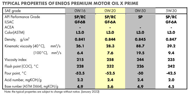

Én ugyan nem igazán értek hozzá, amit tudok azt itt tanultam a hozzáértő szakemberektől.

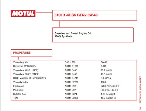

Ahogy elnéztem az adatlapját, jó híg olaj, viszont a TBN száma csak 4.5.
Én már második éve használom a Motul Eco-Lite 5W-30 olajat, aminek a TBN száma 8.5. Ez is API SP, ILSAC GF-6a, ráadásul Dexos1 Gen3 (LSPI ellen).
