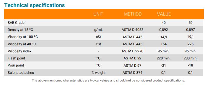

molnarpeter
Régen egyértékű olajakat használtak, és adalékokban szegényebbeket... Nyugodtan mehet bele szvsz 15W40/20W50, vagy SAE40/SAE50 ha csak nyáron megy, télen is használva egy 10W40-nel könnyebben indulna, stb. Könyvben nincs konkrét termék ajánlás, ruszki szabvány, nyugati olaj lista?
Repsol SAE40 adatlap ugrott elém hirtelen [link]

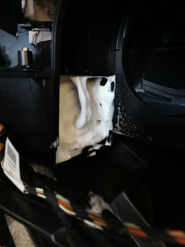

embe
focvis #13164 üzenetére
Közben találtam ezt az Unix biocid klíma fertőtlenítőt. Ha nem hab, akkor veszek egyet. Habot nem merek belefújni. Ezzel befújom a mellékelt csővel a levegőjáratot. 500ml-es jut mindenhová.

embe
focvis #13160 üzenetére
Nekem összevissza időnként jön a "klíma szag". Ez a "biocid bomba" - hatásos? Nem tudom mi az, rákeresek, emiatt nem is volt szempont a klíma bomba kiválasztásánál.
Én használtam az idén 2 bombát, illetve vagy félóráig ment egy ózongenerátor benne. Lehet csak átmosom.... -
norrberth #13158 üzenetére
Lehet, a szellőzőrendszerben van a büdi forrása. Hadd szóljon az ózon, 20 perc a beugró mikor nem büdös.
Amennyiben utána se jó, jöhet a biocid bomba - a Loctite / Würth profi. (Én a 8-900 forintos kaufferes legolcsóbb biocidot veszem általában, de nem büdös a klíma, alig használom.) -
norrberth
Látod...
Állandóan csak a meló 😹Molnárpéter #13155
Szerintem magasnyomású tényleg túlzás.Tegnap megcsináltam.
Sajnos még mindig érzem a savanyú szagot.
Tudtam én, nem ment át rajta a szer.
Én már nem szedem szét megint.Ismerősnek van Ózon.
Rámegyünk azzal is. 20 percet kap -
norrberth
molnarpeter #13153 üzenetére

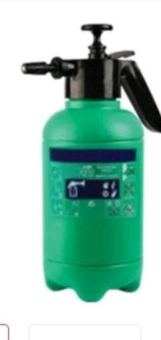

Annó vettem párologtatót bontóból. Tesztelni
Akárhogy fújtam az egyik oldalról.
Túl oldalon csepegve jutott át. Túl vastag
Nyugodtan fújkálhatod.Megfogom csinálni megint.
Habozás mint halálnak a csók.
A priccolómba rakok Sanyitolt [link]
Ez átfog jutni.
Tegnap a vizes mosás ért max valamit😂Habbal nem vagyok elégedett.
Bejutott max 1cm a lamellákba a többi lecsorgott.
A motor meg mit toljon át? Ha anyag se volt benne.
Vagy a boxba landolt 80% a habnak
Totalcarnak van egy videó fent.
Mikor habbal takarítja a kopasz.
Habot azt mondja átküldi... Az nem igen kisfiam.
Szana szétfujta 😂Jöhet a 2 ik kör.
molnarpeter
norrberth #13151 üzenetére
Köszi a bőséges beszámolót!
Azon kattogok, nehogy kapjon belőle mögötte a hideg-meleg állító, vissza kéne nézni a képeket amikor szétkaptam a rádió részt... Mondjuk csak nem para, ha amúgy is itt csapódik le a víz (azaz kéne legyen kellő távolság és szintkülönbség). -

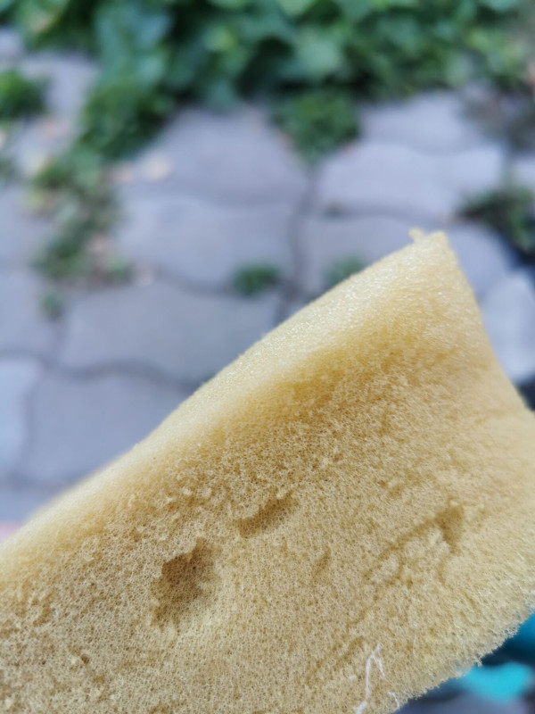

norrberth
Megnéztem már mit vettem...
Túrtam régi szivacsot.
Akkor mondom 30 perc után.
Sanyitol semmi mintha be se lett volna fújva.Frionett nem rágta meg.
Nem porlad, de gyengébb lett a szivacs.Am big man
Szarnak ette😂 -

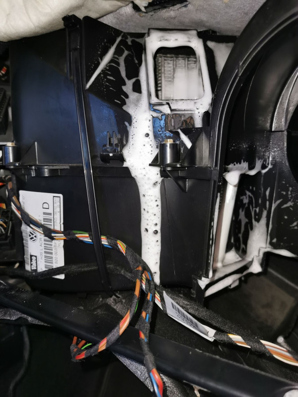

norrberth
focvis #13143 üzenetére
Qru 13141
El se hittem olyan jól megszárítja.
És a műanyag boxot is.
Pedig úszott minden.Összeraktam kész..
Szerintem jövőre Ózon elég lesz neki.
Sok meló ez🤓
Telenyomtam habbal, megvártam mig folyós lesz.
Motor felrak 1 percre csak, áttolja a szert.
És még 2x megismétel.
Majd 2x ion cserélt vízzel átmosattam.
És leszáritottam.
Frionettek még sose csináltam, remélem a hőcserélő körüli szivacsot nem rágja meg. 😁Az a legnagyobb baj függőlegesen van benne és 9 centi vastag párologtató.
Bízom benne átjutott a szer.
Felkellett volna tolatni meredek dombra.
Kicsi döntést adni neki.
Remélem sikeres volt a takarítás mert savanyú szaga volt.
Jó csak kicsi, de zavart.
Majd kiderül ha elmúlik a szer illat. -

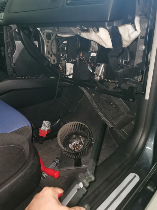

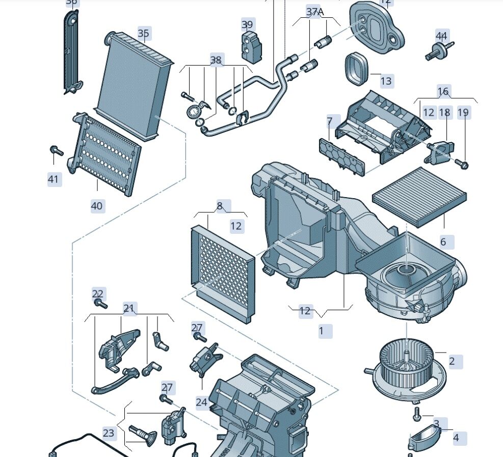

norrberth
Már kitakaritom a párologtatót is.
Hangsúlyozom Frionett habbal.
Fújósok nem jutnak át a függőleges 9-10Cm vastag lamellán.
Bombákat inkább hagyjuk...
Mindegy ha egy illatosítót rakok be.Ózon meg ökör húgyozással egyenlő...
Sokan nagy tévhitbe élnek ezzel kapcsolatban.
Semmibe nem néztem soha.Sokan összekeverik a klímatisztítás és a klímafertőtlenítés fogalmát, pedig a kettő nem ugyan az. A zuhanyzás és a tisztálkodás helyett használt dezodor közötti különbséggel lehet a legjobban szemléltetni a kettő közötti különbséget.
Míg a vegyszeres fertőtlenítés, a vegyszertől függően, akár több hónapon keresztül is aktív védelmet tud nyújtani az újra fertőződés ellen, az ózonos fertőtlenítést követően, akár perceken belül újra fertőződhet a felület...
Míg a tisztítás során a szennyeződés eltávolításra kerül, addig a fertőtlenítésnél csak elpusztulnak a baktériumok és gombák, de az egyéb szennyeződésekkel együtt, benne maradnak a klímában.

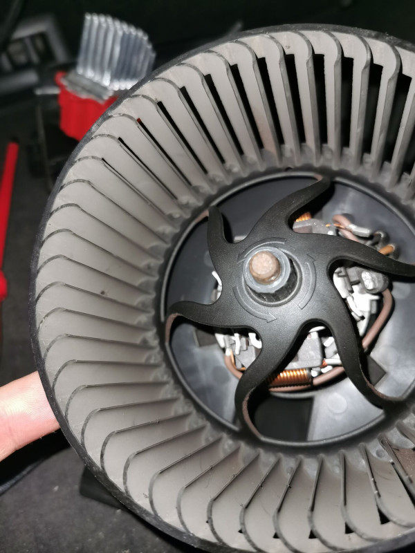

norrberth
norrberth
Akinek pollenszűrő után van a motor pl Golf 7
Nem árt a motort leszedni, és kifújni kompresszorral, és megtakarítani körülötte is a boxot.
Hát.... brutális ami szénkefepor volt benne, és lényegében ez megy az arcunkba..
Köszönet ennek a vidinek. [link]Nem túl jó tervezés, azok a jók amik pollenszűrő előtt vannak, pl Golf 5, Passat B7
Etkán meglehet nézni melyiknek milyen. -

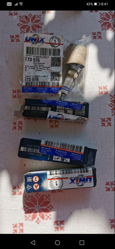

norrberth
molnarpeter #13101 üzenetére

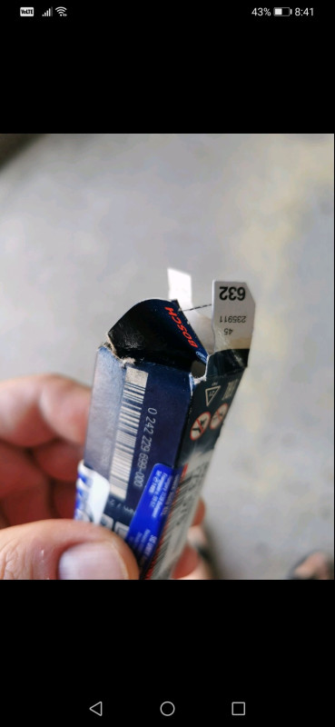

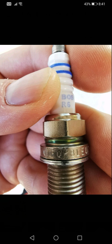

Nekem most ilyen gyertyákat adtak.
2 felbontva.
A zacskósba ami volt, oldala megütve.
Szerintem földre esett példány. 😂
