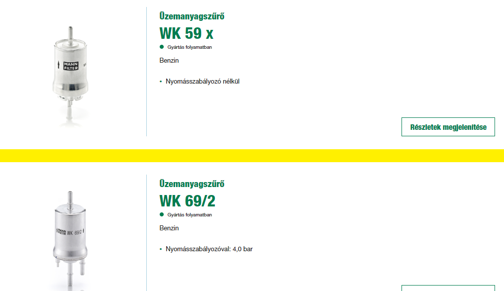

Seat Altea XL 1.6 BSE , 2007-es autóhoz szeretnék vásárolni üzemanyagszűrőt. Nézegettem a Mann filtert, azonban az online katalógusban 2 fajta van. Van egy nyomásszabályzóval rendelkező, és van a sima. Nekem most akkor melyik kell? Illetve a Mann jó bele, vagy inkább más fajtát tegyek bele? [kép]

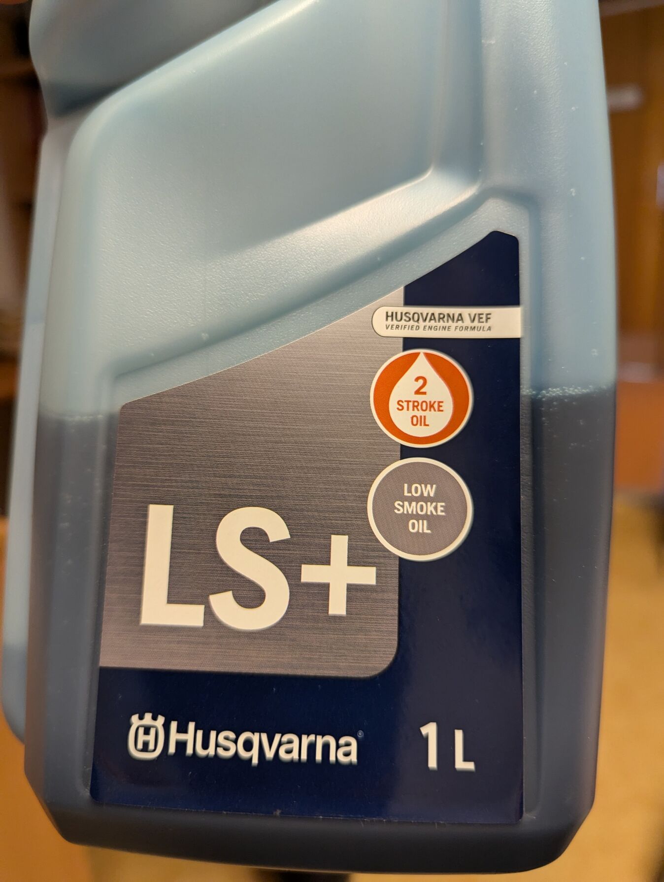

focvis #12981 üzenetére
Nem rossz olaj az LS+, de azért bőven vannak jobb 2T olajok is…
A PIB (Polyisobutylene- 2T adalékként tisztább égés, kevesebb füst) több 2T olajban is bene van, ( hirtelen rákerestem, pl Ravenol) és pont az LS+ biztonsági adatlapjában nincs feltüntetve, hanem az XP-ben.
Semmi extra nincs az LS+-ban nehéz paraffinos kőlolajpárlat hidrokrakkolt. A viszkozitási indexe 130-135 körüli, cSt értéke 100 C fokon átlagos 8 körüli. Lobbanáspontja 70 C feletti.Husqvarna XP: [link]
Husqvarna LS+ : [link]
Ravenol: [link]
A PIB tisztább égést, kevesebb füstöt és kevesebb lerakódást eredményez. [link]
Magasabb cSt értékkel ( 11, vastagabb olajfilm ezért nagyobb kopásvédelem) magasabb viszozitási index-el ( 143, jobb minőségű alapolaj) és magasabb lobbanásponttal ( 108 C ) és olcsóbban kapható az Elf moto2 tech. A Simson versenyszakosztály használta jó ár/teljesítménye miatt, ( 3.500 Ft) most nem tudom mit használnak. Amatőr krosszosok körében is ismert, kedvelt.
Egy fokkal jobb és még mindig csak 4.000 Ft körül járunk, az a Motul 710. A cSt értéke neki is 11, de már 147 a viszkozitási indexe, lobbanáspontja 154 C fok, tehát nehezebb megsütni vele a gépet tovább ken, de kisgépbe ( láncfűrész-fúkasza-robogó) még maradéktalanul elég, nem lesz olajos a kipufogód.
Krosszosok körében nagyon kedvelt nem csak a jó ár/teljesítménye miatt, nem ragadnak le a power szelepek, nem hagy trutyit maga után. ( megjegyzem az Elf sem)
A Motul 800 FL off road-ot is próbáltam, nagyon vastag olajfilmet alkot, de borasztóan magas a lobbanáspontja, ( 252 C fok) ő már csak tényleg komoly fűkaszálásnál ( nem pötyögtetsz, hanem kiengedett damillal végig nyélgázon járatod) és/vagy nagyobb 60 ccm vagy feletti láncosba vastag fába használod. Ekkor a kipu kiég, ha pötyöhtetsz, olajködös lesz.A katalizátoros láncosba – amennyiben nem vagy hajlandó megválni a katalizátoros kipufogótól) és inkább ezt tenném, mert a dugattyú palásjától nagyjából 50 mm-re a kipuban kb 700-00 C fokon ott izzik az kb 10 dkg drótgubanc. A hő minden irányban terjed, tehát a dugattyú felé is. A Stihl-Husqvarna nem véletlenül nem erőlteti a katalizátort, de pl az Oleo kényszerpályán van, nincs pénze egy légátöblítéses rendszert megvenni, vagy kifejleszteni, majd új gyártósort beállítani. ( új henger, új dugattyú, új karbi)
Az Oleo régebbi olajával sok megragadásos eset történt a katalizátoros gépeinél, ( a sokkal nagyobb hőfokok miatt) ezért módosítottak az olajon.
Minél nagyobb egy olaj lobbanáspontja annál később kezd el elégni, addig ken.
Az S-H olajok 76-98 C fok körüliek, amiket találtam. A Motul 710 nagyjából a felső határ a 154 C fokkal, ami még elég, szinte minden gépben. A gyári Stihl Ultra 212 C fokos, a visszajelzések szerint az is olajködöt hagy a kipuban kisebb gépeknél és/vagy könnyebb terhelés esetén.
A mostani jobb 2T olajok kevésbé a kenés, jobban a környezetvédelem felé vannak már adalékolva. Motoros körökben ( nem véletlenül) kedvelt a Motul olaj.
Néhány kép:Motul 710 olajfilm 1:45 [link]
Motul 800 olajfilm: [link] [link]
Castrol Poer1 Racing: [link]
Megsült Oleo 560: [link] ( henger megmentve, javítva, dugócserés lett)
Oleo 510 néhány üzemórás Oleo olajjal: [link]
Van sok igen jó olaj, nem próbáltam, de érdemes ránézni pl a Fuchs Titan 2T 100S olajra pl. [link]
Általánosságban elmondható, hogy szinte az összes 2T laj HC, ún Group3+ csoport, észterek a Motulnál és a Stihl Ultránál vannak. PAO-val ( eddig) nem találkoztam.
