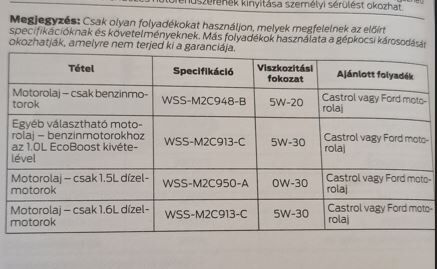

Én nem önteném bele, de majd a többiek pontosítanak.
Mindkét kocsiba megfelelő olajak:
Motorcraft Ford A5 5W-30
Motul 8100 Eco-nergy 5W-30
TOTAL QUARTZ 9000 FUTURE NFC 5W-30
SHELL Helix Ultra Professional AF 5W-30
Castrol Magnatec Professional A5 5W-30
PETRONAS Syntium 3000 FR 5W-30Total olcsó és jóféle, a többi egyéni preferencia.

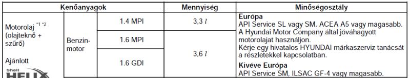

Van egy hyundai i30, a total long life 5w-30 c3 olaja mehet bele? (Kaptam 4litert)ill. adott egy ford fiesta 1.25 2015-ös
Ezekhez autókhoz keresek olyan olajat ami mindkettőbe jó. Tudtok ajánlani valamit?
Válaszokat köszönöm -

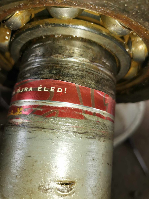

Nem tudom.... A kuplung felől nem, vagy nem tudok róla, ne is emlegesd
Hasonló korú traktor váltójába csináltunk olyant is, hogy több zsír volt bent mint olaj, mert annyira durva folyások voltak, működött vele. Kapálógép lehajtásánál alkalmaztam már ezt a dolgot, hogy olajat robotgéppel összekevertem zsírral.
Az egyik kerék féltengelynél van korábbról olyan bemaródás körkörösen, hogy nem passzol oda a szimering, egyel kisebb szimering se, sőt csináltam olyant is, hogy ragasztottam a szimering mellé kívülről egy másik szimeringet, de úgy is engedi. -
