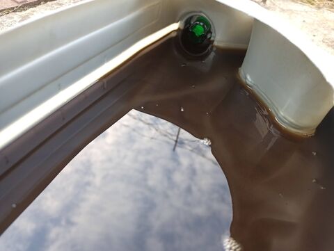

Lecseréltem az olajat és elég durva azért hogy néz ki 7000 km után is az olaj. A képek az olajcsere előtt készültek:
Itt pedig a leengedett olaj: [link]
Dízelmotorhoz képest nagyon szép. Ráadásul nálam elég sokat jár a motor álló helyzetben is (nem szeretek fázni és megsülni
), szóval az üzemidő akár többszöröse is lehet az olajban.

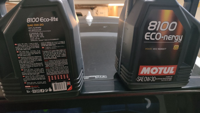

Nekem 1,6 liter maradt az Eco-lite 0W20-ból novemberből. Ha vennék most hozzá:
5 liter + 1,6 - 3,4 ment bele elsőre, akkor 3,2-m maradna ami jó lenne jövőre, csak ugye nem elég, akkor megint kellene legalább egy 1 literes.
B. most veszek egy 5 literest és egy 1 literest.
C. Csak 2db 1 litereset veszek, akkor lesz 3,6 amivel kis szerencsével fullig töltőm és még marad is pár csepp, és akkor jövőre tiszta lap, akár válthatok másik olajra is, vagy újra eco-lite..3,4-3,6-os töltetnél még a 4 literes sem a legjobb, csak annak akinek eszi is kicsit. Egyébként mindig görgetnék valamennyit magam előtt a polcon.

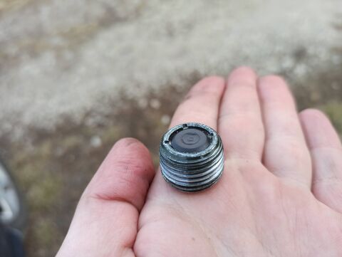

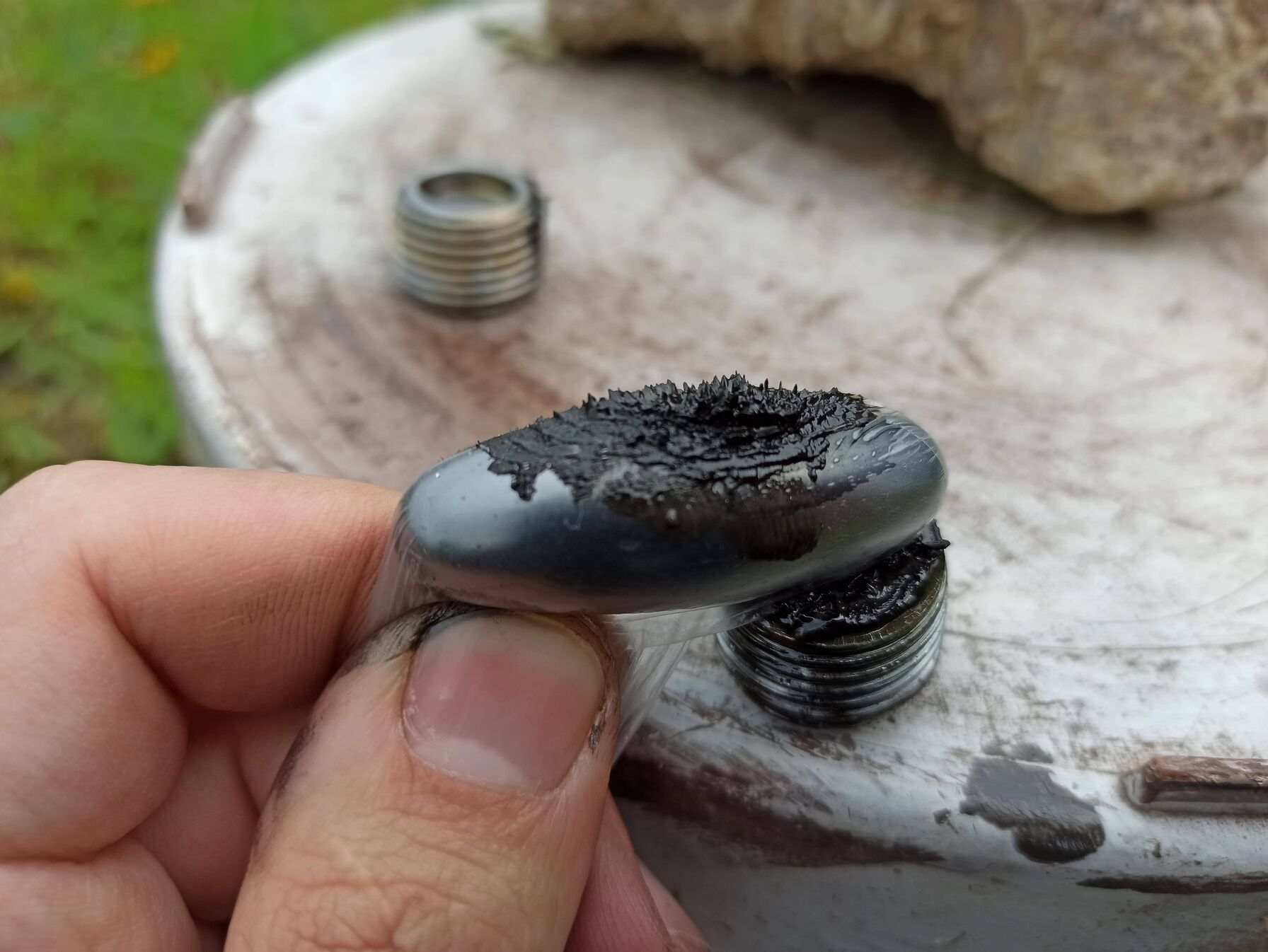

Így, hogy írjátok a mágnest, már beugrott. Nekem az ellenőrző/betöltő csavaron nincs, az egy normál, talán sűrűbb menetes 6 lap csavar egy alu alátéttel. A leeresztőn remélhetőleg meglesz.Hogy érdemes, hidegen, vagy meleg után kicsit várva, vagy mindegy, csak lassabban folyik ki hidegen, a felgyűlt koszból így is úgyis ugyanannyit tudok majd kiszedni a mágnes miatt?
Zizmand
[CS]Blade2 #11647 üzenetére
2ozzmexy
Lennie kell mágnesnek benne valahol, az gyűjti. Eredetileg a váltóolaj piros, ritkán sárga, ha barna akkor régi módszerrel oldották meg a cserét...

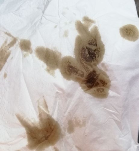

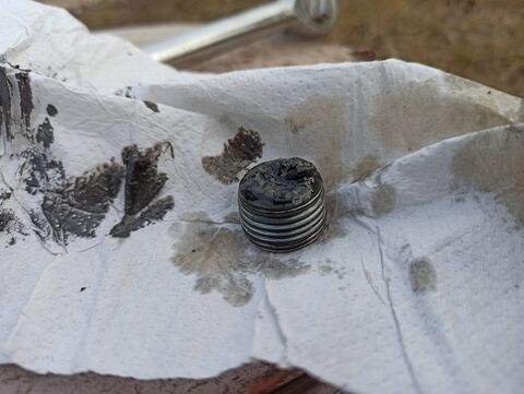

[CS]Blade2
Érdekesség, hogy kiszedtem a betöltő csavart, és bedugtam egy mekis szívószálat, hogy van-e olaj abban a magasságban. Hát annyira nem jó módszer, mert nem tudom vízszintesen csinálni, + lehet, hogy a felvert olaj volt csak ott, szóval amit akartam, arra nem jó, talán megfelelő helyen és megfelelő ideig várva, hogy alulra kerüljön, de az viszont érdekes, hogy felül is full tiszta sárga-átlátszó az olaj. 4 éves és 170.000km-t futottnak nem kellene a teljes töltetnek feketének lennie? Alul is sárga, tiszta az a kicsi, ami kiszivárgott.
Motorolajnál a pálcán ugye először szinte nem is lehet látni, hogy meddig van, majd később egy kicsit barnás, olyan, mint a használt napraforgó sütéshez,
de leeresztve ugye fekete, és onnantól a tetejéből sem tudsz már barnásat levenni.Akkor a váltónál hol van a természetes kopadéka? Alul marad, nem úszik az olajjal?

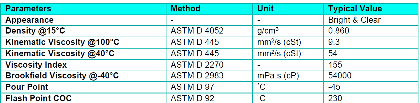

Ez [link] lenne amit Asbee írt. Ezeket az értékeket nem tudjuk felhasználni, hogy közel van mondjuk ehhez ez: LIQUI MOLY Top Tec MTF 5300 70W-75W [link]
Asbee: [link] Innen gondolod?
25.000Ft belefér a 2 literért mióta olvastam, hogy aki tudott venni gyári 70W-st az 60.000Ft felett volt. Gyakorikérdések.hu-n is valaki ilyen összeget írt.

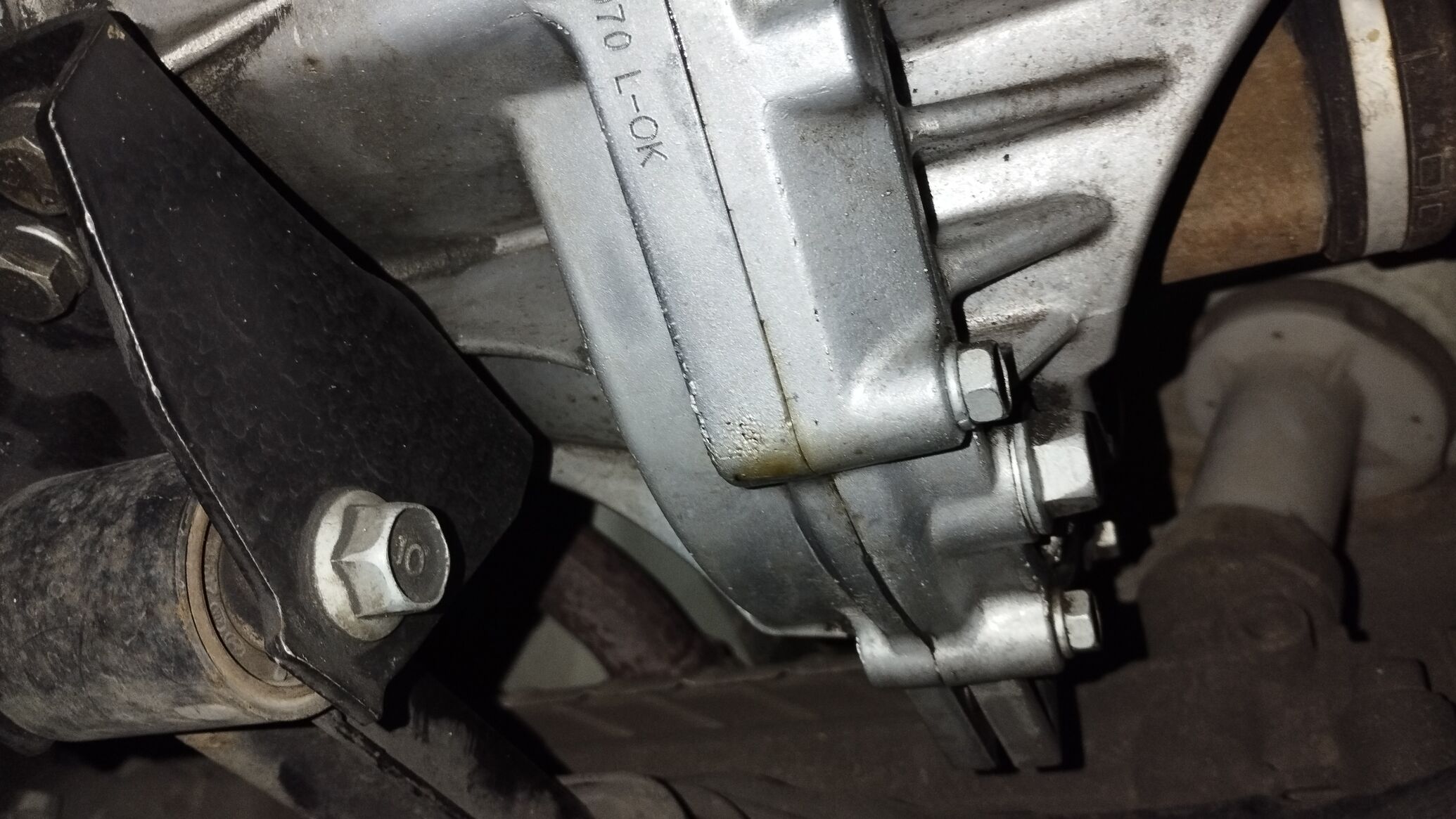

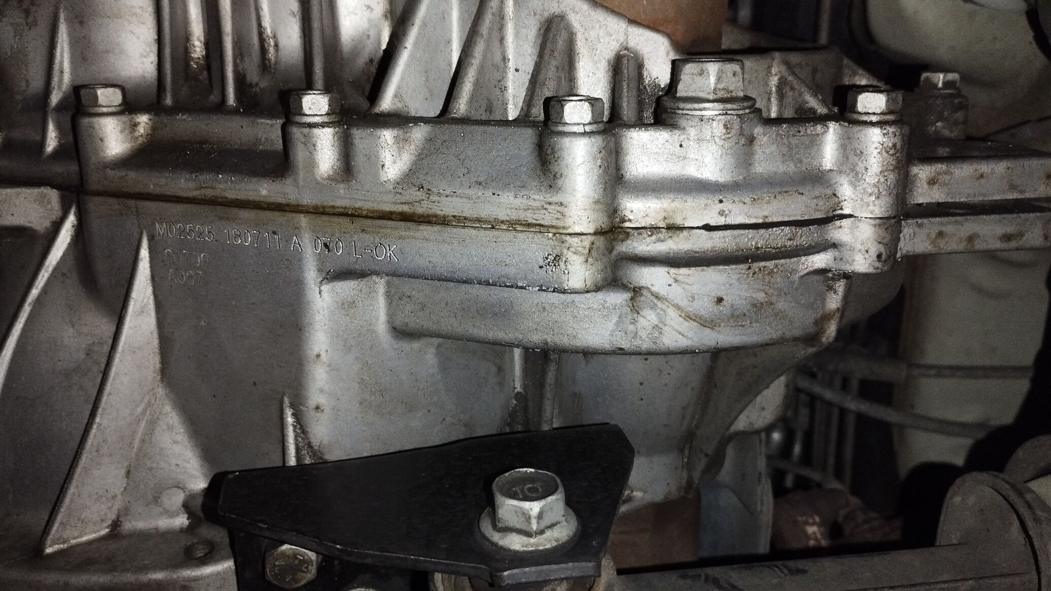

A dolog fűszerezése, hogy 170.000km van az olajban és a váltóban, és van egy kis szivárgásom amit ma elvileg orvosoltam házi megoldással. A kuplungban is 170.000km van, így lehet, hogy ez a töltet nem lesz velem túl sokáig.
8 hónapja és 5000km-el ez előtt lemostam alulról fémtisztára, és múlt hónapban találtam rajta ennyi olajat a két fél gyári pasztázásánál. Ekkor lemostam megint. (először nem is gondoltam, hogy váltó olaj, azt hittem, az piros. A képet az után készítettem, hogy ujjal szétkentem)
1 hónap alatt ennyi elszivárgott azóta: Az a kis sárga folt.
Vasárnap megnézem a beöntő csavarnál, hogy a szint alatt pár mm-el van-e olaj, hogy esetleg csak egy jelentéktelen mennyiséget buktam el, akkor D verzió, hogy marad benne ez, kihúzom a kuplung elhullásáig ami bizonytalan idő.
165.000km-t 3,5 év alatt tett bele az előző tulaj, szóval elvileg nem kuplungoltak sokat, lehet, hogy még évek vannak a cseréig, de lehet, hogy már csak hónapok, ki tudja. -

[CS]Blade2
Egy marka szerviz már lepattintott. Nincs gyári olaj. A Bárdi-ban is csodálkoztak, hogy Ferrari-ba is tudnak adni, de ilyet nem. 70W GL4
Még van egy kia márkaker akik visszahívnak, utána még egy Shell hajtóműolaj-os boltba próbálkozom még.
Ez más 4 betűvel és magasabb viszkozitással fellelhető, talán lehetséges rendelni:
Shell SPIRAX S6 GHME 70W MTFEz volt a legközelebb, ami kapható, de elvileg nem jó bele:
LIQUI MOLY Top Tec MTF 5300 70W-75WVagy megveszem ezt:
SAE 70W, API GL4, FIAT 9.55550-M27 C.T.R N°F055.N15Ami a lényeg, hogy kézi váltó, 70W és GL4 az ennek a flakonján rajta van. Az a fiat szabvány viszont nekem nem kellene. Ez a 2.2 tököm tudja milyen fiat motorhoz tartozó kézi váltó olaja.
