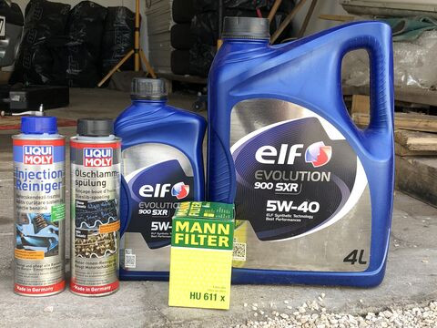

Patent, abba hany liter olaj kell amugy? Sokkal tobb mint H4-ekbe?

Kauffer gyors, toluk szoktam rendelni inkabb.

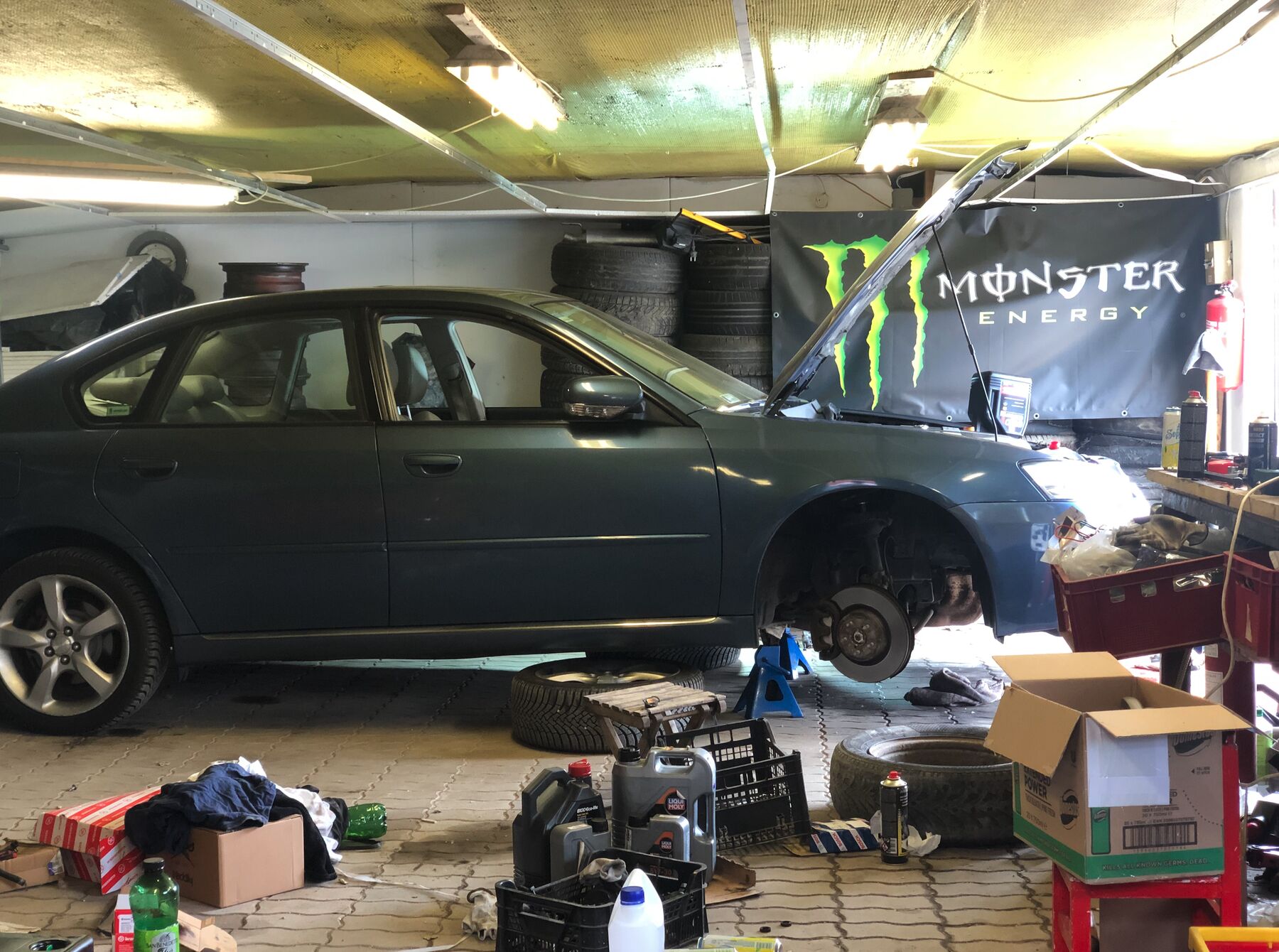

A Legaba mit teszel? Eco-Nergy?
MasterMark #11364 üzenetére
Dupla olajcsere, vagy ezt mind felveszi egy Twingo?

Csinos pakk. Honnan rendelted?
