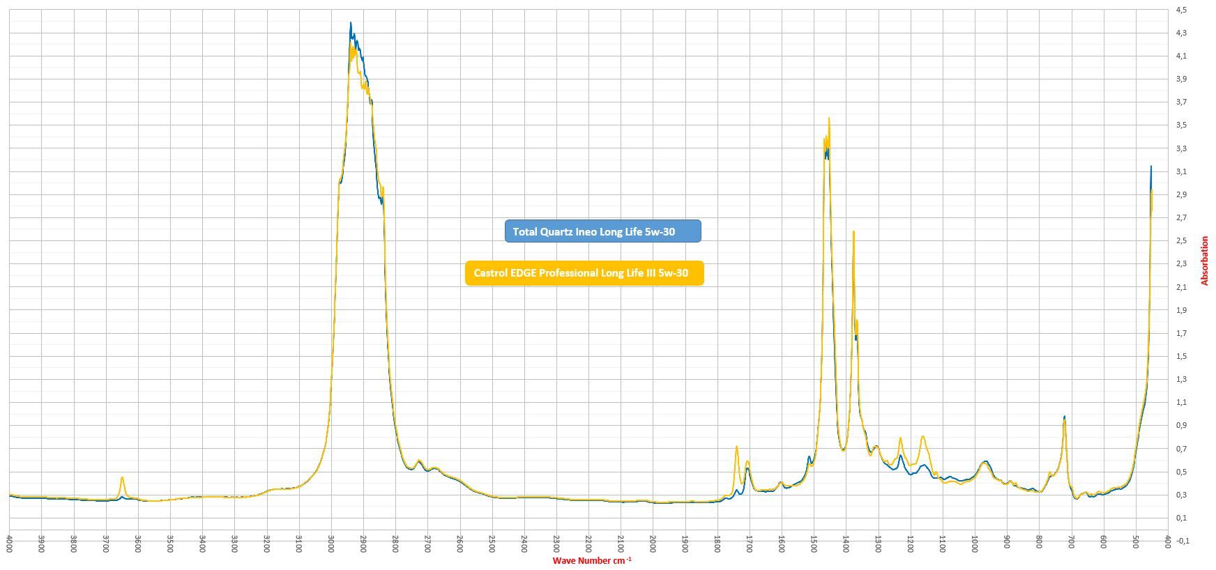

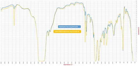

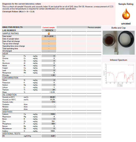

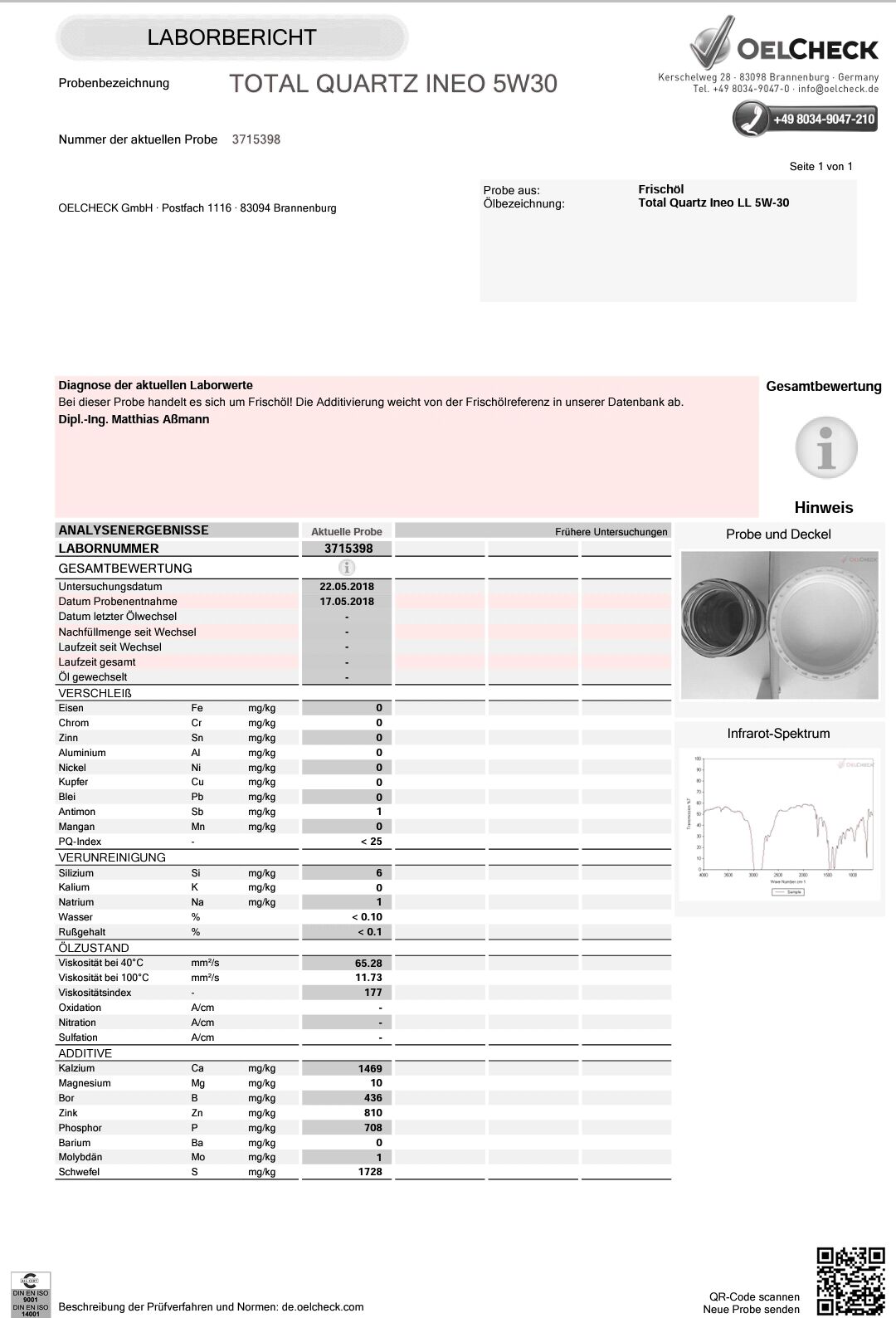

Uh köszi, ez tényleg jó ár, rendelem is. Nekem a magasabb TBN miatt is jobb az LM. A Castrol legutóbb 14 volt, akkor 22 körül volt az LM, azért próbáltam ki. Mobil 1 ESP ami még árban elmegy, az egy extra olaj, ebbe a gépbe feleslegesen jó.
Egyébként jobban utána nézve, pl a Castrol és a Total Quartz Ineo Longlife nagyon hasonló. Alapolaj tök ugyanaz, adalékolásban Castrol kis Titatnium, Total egy szép adag Bór. És 13,7k literje. -
Most egész jó áron van a Liqui Moly TT4200 itthon, Kauffernél pl. 19609 Ft az 5 literes.
Asszem rendelek is tőlük, eddig az Amazon.de-ről szoktam, ott felment stabilan 50€ környékére. (Szállítási költség nem érint egyik esetben sem.)
Szerk: Pont azon gondolkodtam, hogy visszaváltok Castrolra, de azonos ár mellett inkább talán maradok az LM-nél. Fene se tudja... A LM legalább API SP, míg a nem professional Castrol Edge SN. TSI-nél talán van létjogosultsága az SP-nek.

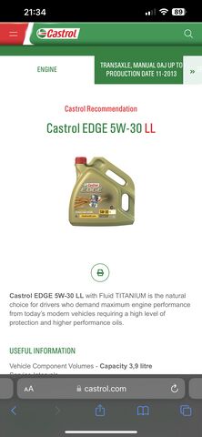

Szokásos 1.6 bse, semmi extra. Szeretem forgatni, meg pályán is sokat forog. Az olaj Castrol Edge Prof LL3 5w-30. Elégedett vagyok vele, nem csak a szín miatt.
De már ez is 20 ropi körül van 5 liter. Lassan jöhet a Total.
