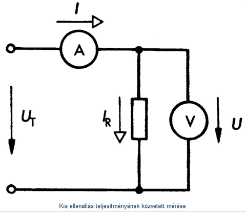

A gagyinál valamivel komolyabb feszültség és áram-mérő -- lehetőleg egyidejű -- használatával könnyen pontos értéket lehet származtatni a mért adatokból.
Célszerű rezisztív (Hagyományos villanykörte, villanyrezsó, hősugárzó) terhelést alkalmazni a méréshez.
Természetesen a mérési eredményeket csak a fogyasztók teljes "felmelegedése - üzemi állapotba kerülése" után szabad ( ~10 - 20 perc) leolvasni és a teljesítmény számításhoz felhasználni.
A pontos korrekció kiszámításához javaslom kettő mérés elvégzését. Az egyiket lehetőleg kisebb 100W körüli terheléssel a másikat 1 - 2kW-os fogyasztó felhasználásával.
A maximális terhelés az árammérő terhelhetőségétől is függ. Ez általában 10A szokott lenni, ami max 2kW terhelést (Hősugárzót, vasalót) eredményez!!!
A Valós rezisztív teljesítményt az alábbi képlet adja:
P=U*I
ahol:
P=Teljesítmény Watt-ban
U=Mért hálózati feszültség Volt-ban
I=Mért fogyasztón átfolyó áram Amper-ben
Szerencsés esetben a két mérésből származtatott korrekciós tényező közel azonos lesz. -

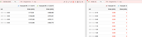

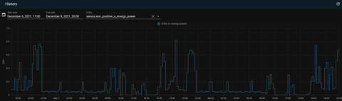

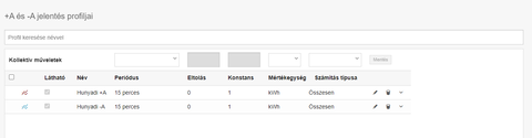

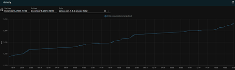

Nem lesz értelme a 15 perces adatoknak, ha nincs benne a db módosítás, mert gyakorlatilag a lekérdezés időpontjában lesznek ott tömegesen, peek formájában.
A db-hez azért kell nyúlni, hogy ilyen legyen (különben meg csak kb 5 db vonalat látnál):
Segítenék, hogy mi kell hozzá, de gyakorlatilag gyorsabban csinálom meg, mint elmondjam töviről-hegyire (gyakorlatilag mindenhol a ahol set_state van, ott küldöd az mqtt felé az adatot és ahol normalizálná azaz a db-hez nyúlna, azt meg kihagyod), de a fentebb vázolt problémák miatt nem is tettem bele az mqtt-be.
Továbbá az appDaemon-os kód még azt is megcsinálja, hogy a 15 perces adatokat hozzáadja a totálhoz (de a db módosítás nélkül ilyen sincs):

igen, ugyan olyan id a chart is, csak ott már a 15 perces adatok vannak.

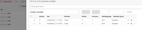

Ott a yaml-be majd egy ilyesmi config kell:eon:
eon_url: 'https://energia.eon-hungaria.hu/W1000'
username: <felhasználói azonosítód>
password: <felhasználói jelszavad>
report_id: <reportId>
chart_id: <chartId>
last_reset: "2020-11-11T11:25:00+00:00"
hyphen: '1609927262647'
every_hour: 3
offset: -3
class: Eon
module: read_eon
host: <database connection host>
username_db: <username_db>
password_db: <password_db>
database: homeassistant
1_8_0_sensor: sensor.eon_1_8_0_energy_total
2_8_0_sensor: sensor.eon_2_8_0_energy_total
positive_a_energy: sensor.eon_positive_a_energy_power
negative_a_energy: sensor.eon_negative_a_energy_power
