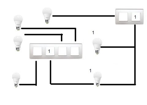

Első körben ki kellene derítened, hogy a kapcsolókhoz hány szál vezeték fut. Ez azért lényeges, mert kellene lennie nullának is a kapcsolók áramkörének szüksége van kikapcsolt állapotban is áramra. Ha nincs nulla akkor is van megoldás, ez a 'no neutral wire' változat.
Szóval ha 3 darab vezeték van akkor elvileg kettő fekete (vagy egy fekete, másik barna vagy szürke vagy piros) a másik pedig a kék a nulla. Ha csak két vezeték van akkor az egyik a kötődobozból jövő fázis a másik pedig a kapcsolt lámpa szál. Itt fázisceruzával lehet kideríteni, ha nincs jelölve, hogy melyikben van kikapcsolt állapotban áram.
Ha ezt sikerült kideríteni, akkor ha nincs nulla akkor kell a no neutral wire leírásra is figyelni. Viszont kell még az egyik (célszerű a legközelebbire) bekötni egy kapacitort. Ez azért kell, hogyha LED izzó van, akkor lekapcsolt állapotban ne villogjon.
Másik, hogy ott ahol két kapcsoló is van egy körhöz (alternatív kapcsoló), ott ezek nem működnek, úgy hogy összekötöd csak őket. Oda más megoldás kell. Általában plusz kiegészítő RF kapcsoló szokott lenni, de az szerintem nem jó megoldás. A másik lehetőség, hogy okos gomb ZigBee + Gateway és a Tuya appban megadni, hogy mit kapcsoljon.
Amit még nem ismerünk az az, hogy milyen állapotok vannak a villamos hálózatban. Ha nem ezer éves kiépítés és szépen rendezett, jól elkülönülő kötések vannak, könnyen megközelíthető kötődobozokkal, akkor a nulla vezetéket be lehet húzni a kapcsolókhoz. Az lenne a legjobb, ha nincs most.
tutis
Sziaszok!
Az alábbi jelenlegi működést szeretném kiváltani okos kapcsolós megoldással, Tuya platformon.
A rajzon jelöltem melyik kapcsoló melyik villanyt kapcsolja. a számmal jelöltek a két db izzót kapcsolja, tehát a két számos izzót két kapcsolóról is lehet kapcsolni. Többi izzónál nincs ilyen megkötés szerencsére.Nos elkezdtem nézni a lehetséges megoldásokat. Annyit tudni kell, hogy 2 szobába már rendeltem wifis üvegpaneles 1 gangos kapcsolót. Most is az van fent, csak nem a wifis változat, szóval most cserélem őket wifis-re. mivel az üvegpaneles design tetszik, ezeket a régi kapcsólókat is ki akarom cserélni. Viszont a kötődobozaim adottak, így nehéz megfelelő kapcsolót találni. Ez a típus van sorolva nálam, gipszkartonhoz való, 45mm mély.
Aliexpresszen már majdnem találtam is megfelelőt, viszont a bekötési bizonytalanság miatt kérdezek előtte.amiket találtam, azokat azért néztem mert a kettes jó lenne a két bekötődobozba, a 4 gangos meg 2 bekötődobozba, 2 dobozt meg elfalaznék. Viszont nem tudom hogy melyik változat a jó, mer van neutral wire-s, anélküli, plusz az egyik 2 gangosnál ez van írva:
"wifi switches only have 1 way and can control the lights from one place"
ez azt jelenti hogy hiába 2 külön izzó lenne rákötve amit kapcsolóval külön külön lehet vezérelni, a wifivel csak egyszerre lehet ezeket működtetni?
plusz némelyikhez odaírja kell zigbee hub is.valaki segítene nekem a fenti kapcsoláshoz melyik változatok a jók?
BSEED Official Store - Amazing prodcuts with exclusive discounts on AliExpress
itt néztem 2-es és 4-es kapcsolót, de ami nekem kell, az hogy tuya appos legyen, osztott dobozos bekötésű, wifiről mindegyiket lehessen kapcsolni külön.
Illetve azt sem tudom össze fog -e veszni a közös izzók miatt a két kapcsoló, le tudja-e kezelni, illetve melyik bekötésű kell nekem, neutral, no neutral, ezt hogyan lehet kideríteni? -
