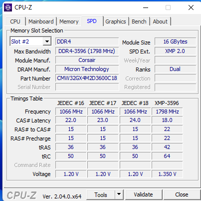

Üdv. Szeretném felbővíteni a Notebookom RAM mennyiségét 16 GB-ról 32 GB-ra. Ehez segítséget szeretnék kérni. Mélyen utána olvastam hogy mi szerint is kell RAM-ot választani. És 3 lehetséges memóriára szükült le a kör :
Kingston FURY SO-DIMM 32 GB (2x16)
DDR4 3200MHz CL 20-22-22
https://ipon.hu/shop/termek/kingston-fury-32gb-impact-notebook-ddr4-3200mhz-cl20-kit-kf432s20ibk232/1939598Corsair Vengeance SO-DIMM 32 GB (2x16)
DDR4 3200MHz CL 22-22-22
https://ipon.hu/shop/termek/corsair-32gb-vengeance-notebook-ddr4-3200mhz-cl22-kit-cmsx32gx4m2a3200c22/1880247Mushkin RedLine SO-DIMM 32 GB (2x16)
DDR4 3200MHz CL 16-18-18
https://www.bestmarkt.hu/mushkin-32gb-3200-redline-ddr4-notebook-ram-kit-2x16gb-p727907A gép egy AMD Ryzen 7 5800H processzorral van szerelve. Adatok alapján az utolsó tünne a legjobb választásnak. De a másik kettő sokkal ismertebb márka.Ti melyiket választanátok? Sajnos az asus oldalán nem találom a "qvl list"-et sem a " memory support list"-et.
Válaszokat előre is köszönöm

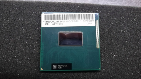

Hali. Tudna valaki segíteni abban, hogy az Asus GL502VS-ben lévő i7-6700HQ proci cserélhető-e esetleg nagyobbra, mondjuk 7700HQ-ra? Köszi előre is a választ.

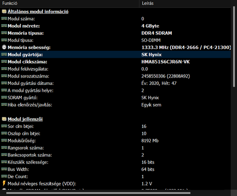

Vettem a laptopomba végül crucial 3200-as ramot. Az egyik probléma hogy nem egyezik a ram azonosítója, ugyhogy viszem vissza a boltba. A másik meg, hogy úgy érzem jobban/feleslegesen pörög a ventillátor amióta beleraktam? Most ez véletlen vagy tényleg létezhet ilyen gond? Baj hogy 3200-as ramot tettem bele? Stabilabb lenne a gép, ha rendesen 2400-as ramot teszek bele? Memtest lement rendben amúgy biosban.

#15957
A cl érték trükkös az xmp miatt.
amúgy rengeteg buktatótol kiméled meg magad ,ha ugyan olyan ramot teszel a notiba mint ami most van.. azt sem árt ha tudod ,hogy a notik nem szoktak minden memóriát megenni... gyártó teszteli azokkal amikkel kiadják a sorozatot s csók... ha más tipust veszel akkor lutri... neten nézz szét ,hogy a tiédbe miket szoktak tenni... ha cl-re hajtasz akkor párban 2400-est és nevesebb gyártótól ...gskill sem rossz csak a support kérdéses.. én kingston-t nézegetnék -
CARNIVAL
#15957
Szinte mindegy a CL szempontjából, én nem vennék ebbe 3200-ast hisz felesleges.
És nem kell KIT-ben venned, de haa így akarod, azt már te tudod.
Ha viszont nem KIT-ben vszed, akkor azt vedd, mait benne hagytál, tehát akkor a 3200MHz-t vegyél, ezt is csak azért, ha később eladnád, akkor legyen mind2 3200-as, hátha másnak tudja a gépe. -

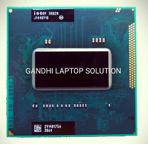

Noti cpu nincs letakarva védő fémsapkával.Nézd meg szabad szemmel +a a varródobozból vedd el a centit és mérd le
Ha nincs extra videokari akkor a hűtésnek birnia kell.
Azért jobb előbb megnézni mert a gyártók szeretnek trükközni a kölönböző sorozatoknál.. -

Igen néztem, hogy nagyobb az I7 felülete ráadásul az I7 nem is szimmetrikus hanem az egyik irányban jobban ( lelóg), köszönöm hogy felhívtad a figyelmemet rá! Amúgy mint laikus kérdezném, hogy tegyük fel 2-3 mm felületet nem takarna a réz hűtőfelület akkor a processzonak annyi lenne? Nem vinné el a hőt úgy is a réz hűtőéegység?Az alaplapomon nincs külön videókártya, tehát a prociba van ágyazva az intel grapics hd 4000, magyarán szerencsére az nem ad plusz hőterhelést a hűtőre.Szinte új korától mindig hűtőpad volt a laptop alatt csak általában nincs bekapcsolva a ventillátor, viszont így job a szellőzése alulról ahonnan levegőt szív.Elvileg szélesebb ez a réz lapka ami takarja a processzor tetejét,sajnos videókon néztem csak jópár éve pasztáztam, de már nem emlékszek milyen,de YT.-on nézett videók alapján pár milliméterrel nagyobb az a réz lapka.Gondolom mx-5 paszta megfelelő hozzá.
Stars99

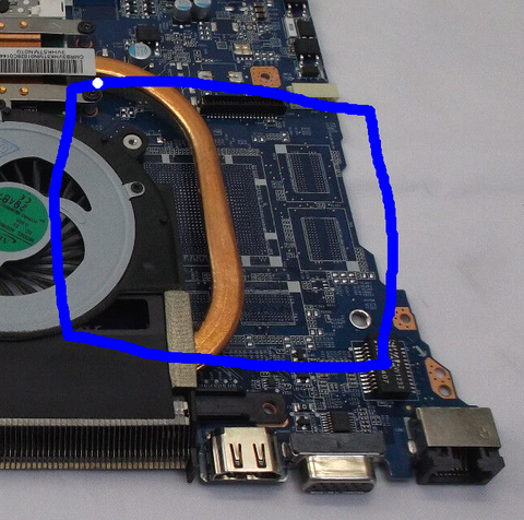

Oké köszönöm, akkor elvileg van esély rá. Az a fajta alaplap amin nincs külön GPU + ramok, tehát az se rontja a hűtését.Igazából nincs se játékra se komolyabb programokra dolgoztatva a gép.Most bővítettem memóriát plusz pár éve kapot egy ssd-t.Kicsit gyorsítani illetve erősíteni szeretném az a cél.

Ha leveszed megtisztitani akkor maga az a rész az érdekes ahol a cpu a hűtővel érintkezik.
ilyen egy i5
i7 es hosszabb téglaplap alakú a mag
Pár mm-el "szélesebb" a mag
azt kell menézned a hűtésen ,hogy "végigéri/befedi" e teljesen a hűtés
Van amikor direkt nem sima az alja a hűtésnek, vagy eleve kissebb ,hogy ne lehessen i7-et beletenni.
Tiédben van extra videokártya?
Amit linkeltél kép azon nincs....
Ha nincs akkor biztos lehetsz benne ,hogy bőven el fogja bírni a hűtés az i7-est.Ha van akkor megfontolandó egy hűtőpad majd alá

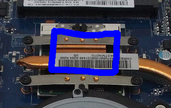

Szerintem első kőrben nézd meg a hűtésed ,hogy az a felület ami lefedi a cpu-t ,hogy az elég e az i7-es procihoz? az i5 kocka alakú az i7 pedig hosszú téglalap

Amennyiben jöttek négymagos processzorral akkor ne add fel!
Jó lenne látni a Te alaplapodat, illetve heatsinket, hogy pontosabbak legyünk. Én nem találtam négymagos példányt, de ha tudsz linket szívesen megnézem.Amennyiben megfelelő a proci tápáramköre akkor i7-3632QM tökéletes választás.

Szia DELL! Köszönöm a gyors válaszod.
Ha 2 magos i7-re cserélném akkor nem igazán lenne számottevő változás.Azt néztem, hogy jöttek ki Vaio SVE1512 szériák i7 3632QM processzorral ( ami ugye szintén négy mag és 35Watt), szerinted ez a processzor sem üzemelne a gépben avagy üzemelne csak a hűtés nem lenne megfelelő? -
Dell XPS
#15910
Okés ,ezt így már értem.
ezt a 2 fázis dolgot ,holnap kipróbálom... van itt egy noti ,ideigleinesen lekapom az eggyik folytótekercset.
"Elitebook, Dell Latitude laptopok jöttek sorban i7 -2 magos processzorral gyárilag is."
Hál isten akkor nem fordult meg a kezem alatt ilyesmi javításra... Tisztitás/telepítésre lehet ,akkor nem szoktam nézegetni az alakatrészek tipusát ,ha nem muszály...
Hp elitebook -om volt de abban valós 4 magos procc volt... de hát minden tipus nem lehet -
Dell XPS
ricsi99
#15905
Pedig ezzel rengeteget spórolnak a gyártók. Nem kell nagyobb, erősebb heatsink, hőelvezetés (thermalpad), stb. Egy fázis két FET -ből, kondiból és egy fojtótekercsből áll. Négymagos processzoroknak minimum három fázisos tápáramkör kell.
2013 -ban egy cpu tápáramkör javítás során tudtam meg KillHates -től, hogy így van megtervezve az alaplap. Szóval tőle tudom és a gyakorlatban is megtapasztaltam.Elitebook, Dell Latitude laptopok jöttek sorban i7 -2 magos processzorral gyárilag is.
Nyertél... tényleg létezik ilyesmi... csak az a kérdés ,hogy minek
Mivel ráforrasztva az alapra még eladható...Dell XPS " de itt tápellátás hiányában el sem indulna a cpu."
Ezt itt komolyan kérdem ,hogy erről hol lehet olvasni? Én még nem halottam olyat hogy egy adott foglalatban fizikailag nem lenne bekötve az i7 tápellátása
Olyan láttam már, hogy biosban tiltva ,vagy a hűtő direkt úgy van kiképezve ,hogy az i7-et ne lehessen alátenni...
