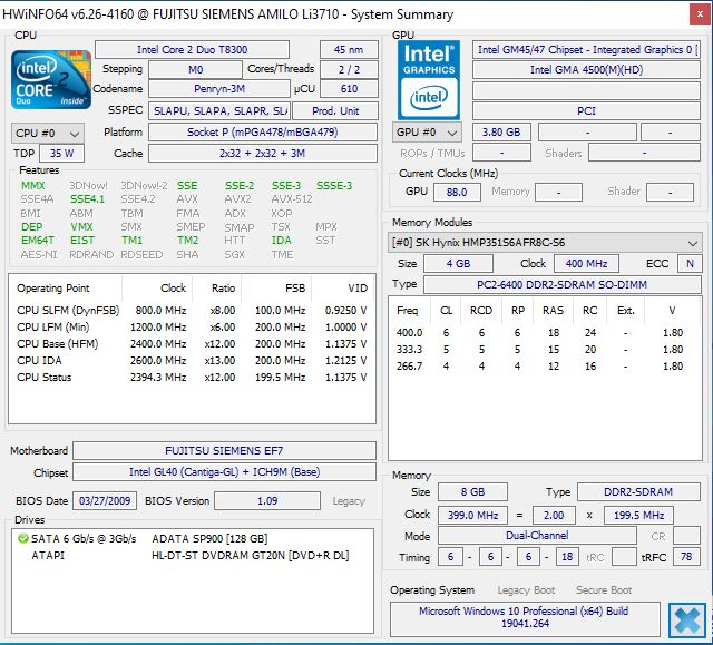

titanium_100 #15141 üzenetére
Processzort is cserélj mindenképp.
A T3200 már a Core 2 érában is kevés volt.
Socket P foglalat. Ezek azok: https://hu.wikipedia.org/wiki/Socket_PDe amit linkeltek specs listet is tartalmazta, h miket kezel még.
Az aprón 1-2 ezer Ft egy P7ezres CPU, vagy P8400, P8600/P9600; fényévekkel gyorsabbak.2×2giga legyen legalább.
Vagy 3giga, és akkor használd 32 bites Win7-el.IGP az az Intel GMA 4500-as, ez HD képes chip volt mikor megjelent. Ez megfelel netezéshez még ma is.
ÉS egy SSD-re cseréld ki az 5400RPM-es merevlemezt is. Ráadásul 160gigás van benne, ki tudja, talán olyan régi, h két 80-as tányérból épül fel, ezeknek még jóval alacsonyabb volt az adatsűrűsége a tányérokon, egy egy tányéros 7200RPM-es 500-as HDD is rengeteget gyorsítana, de inkább egy SSD-t tegyél bele.
Amit írtak WD megfelelő.
A GL40-es mellé ICH9-es déli hidat raktak, azok már SATA 300-as, második generációs Sata vezérlők.Srácok, honnét jött az, h ez csak SATA 150-es?
Nem az. -

Pyttawrx #15133 üzenetére
Az, hogy megy-e vele, nem vélemény kérdése. Az N500-ban lévő alaplap chipsetje (Intel GL40) kezeli (saját példám a szintén ugyanilyen chipsetes Fujitsu Amilo Li3710, de már az egy generációval korábbi, még PM/GM965 chipsetes notik is: Thinkpad R61, Medion Akoya WIM 2210 - szintén saját tapasztalat), BIOS-ban meg nincs ilyesmire korlátozás.
A gazdaságosságban-hasznosságban egyetértünk, de azért szerintem tök jó, ha pontos információk birtokában dönthet a kérdező arról, milyen mértékű, ár-érték arányú bővítés éri meg neki.

titanium_100
Értem, köszi a válaszokat!
1-CPU-kat milyen specifikációval ellátottat tehetek bele? gondolom itt újra kell pasztázni stb, ez tuti nem integrált CPU amúgy?2-BIOS frissítés szükséges lehet? - mert azt a világon sehol nem találtam hozzá, pedig tennék rá, bizton nem rontanék az élményen.
3-RAM: nekem azt írja, amikor megvan nyitva minden amit szoktam használni, hogy 1,3 GB használatban 700MB szabad. Akkor lehet mégsem lenne olyan fontos a ram bővítés?
4-SSD-t ha cserélek a biosban van amit ilyenkor át kell állítani?
Tim82
ricsi99
titanium_100 #15126 üzenetére
SSD , mindenféleképp dob a sebesség érzeteden. Bármelyik 2,5 ös jó neked ... lefelé mind kompatibilís
Nem az átviteli sebesség a lényeg ,hanem az hogy nincs fejléptetési idő és és megszűmik az idegesítő kerregés
3-4Gb ram is jót tesz mivel a win7 is alapból megesz 1Gb körül... ha ehhez hozzácsapjuk az antivirus progit miegyébb akkor 1,5 már el is fogyott.. Szóval +1GB az a minimum.
Max 4gb-ot kezel , sebesség tökmind1 a ramnak ,csak ha lehet helyszini tesztel vedd ,hogy biztos menjen benne.
Pici cpu bővítés lehet még beleférne
Több cache a prociban azért nem árt 2-6MB os (2,2-2,4GHz) ... intel cpu elég érzékeny erre... + szerintem árban nem sok azon felűl a tisztitás/portalanitás is megvan.
1MB cache az a Celeron szintig butithatja a cpu-t sok esetben
Maradj a win7-nál ha bevált... esetleg 8.1 de a 10-et hanyagold... az már a sok lemezművelet miatt nagyon le fog lassulni. -

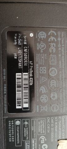

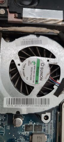

cyber86
Sziasztok. Nem tudom, hogy jó helyen járok-e. Olyan problémám lenne, hogy bedöglött a hűtő ventilátor a laptopba és az volna a kérdésem, hogy honnan lenne érdemes beszerezni, mert egy itteni boltba kb 13-14e ft-ba kerülne. Belinkeltem a laptopot és a ventillátort képként.
A választ előre is köszönöm.
