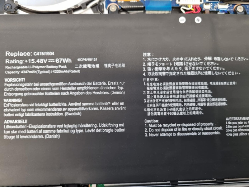

Szia. Sajnos az utángyártott akksik ilyenek. Az asunál járt így egy haverom, akinek szintén szervize van. Gyárit kell venni, ezeket az utángyártott vackokat el kell felejteni, A green cell-t sem szabad már venni.
Neten szokott lenni OEM akksi (C41N1904) azokkal sosem szokott baj lenni, és kb 25-28k ha épp van.
a gyári meg ehhez 33-56k, teljesítménytől függ.
Van még CS (Cameron Sino) full utángyártott akksi kb 20k, azt már láttam más laptopba szépen működni, de én azt sem venném meg. -
teptep
Az csak kis érdekesség, hogy mi a pontos típusa, javítani úgy sem tudod.
A lényegen nem változtat: Elállás a vásárlástól.
1% alatti eséllyel még megpróbálhatod, hogy akku lehúz és a bekapcsoló gomb nyomva tartása kb 40 mp-ig. Utána visszatenni és próbázni. -

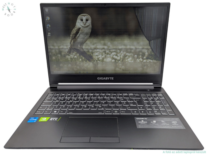

Adott egy Gigabyte G5 2022es laptop.
A westnotebook-tól vettem, ezzel a leírással:A készülék kijelzője törött, így a kijelzőjén kép ugrál/szétesik, de külső monitoron hiba nélkül működik, asztali gépként használható. A laptop csak az integrált kártyáját (Intel UHD Graphics) tudja használni, a dedikáltat nem! A notebooknak csak az egyik SSD slotja működik és az is kizárólag a SATA 2280-as SSD-t ismeri fel!
Levettem a kijelzőjét, és monitorra kötve, HDMI kábellel használom.
Álítólag tesztetlék órákon át, de...
Az esetek többségében bekapcsoláskor nem ad képet, ha nagy nehezen elindul akkor, ha alvó módba kerül, akkor semmilyen esetben nem ad képet a monitornak.
Ha a bekapcs gombot tartom kb 10 mpig, villannak a töltés/akku ledek, utána elindul, bejön a win11is, és flottul, akadásmentesen megy a masina.
Jó áron adták, nem is ez a baj, csak valaki meg tudná mondani, hogy miért csinálja, hogy random nem ad jelet a monitornak!
Előre is köszönöm az értelmes válaszokat!

Adott egy ASUS ZenBook UX363E, utángyártott akksit vásároltam hozzá ami 48%-ra fel volt töltve csak épp nem töltött. 2 fül is le volt törve rajta így kértem a cserét ami ma meg is érkezett. Ez nem törött cserébe ez sem tölt viszont működik akksiról amíg le nem merül. A régi akksit visszahelyezve tölt rendesen. Mi lehet a probléma? létezik hogy olyan akksit árulnak ami nem is működik?
SIGNAL Computer Kft. - től rendeltük. -
