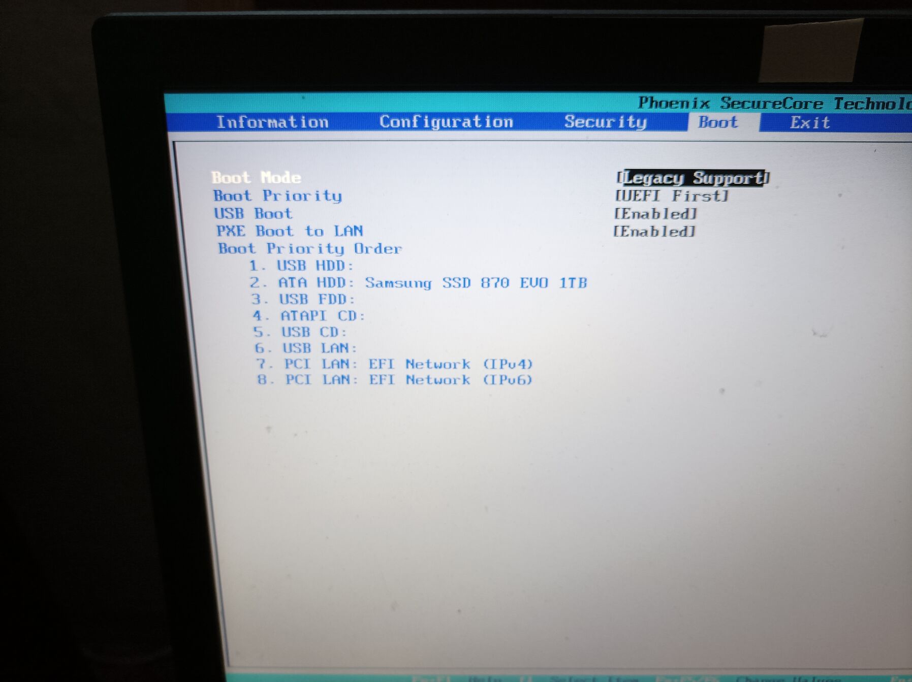

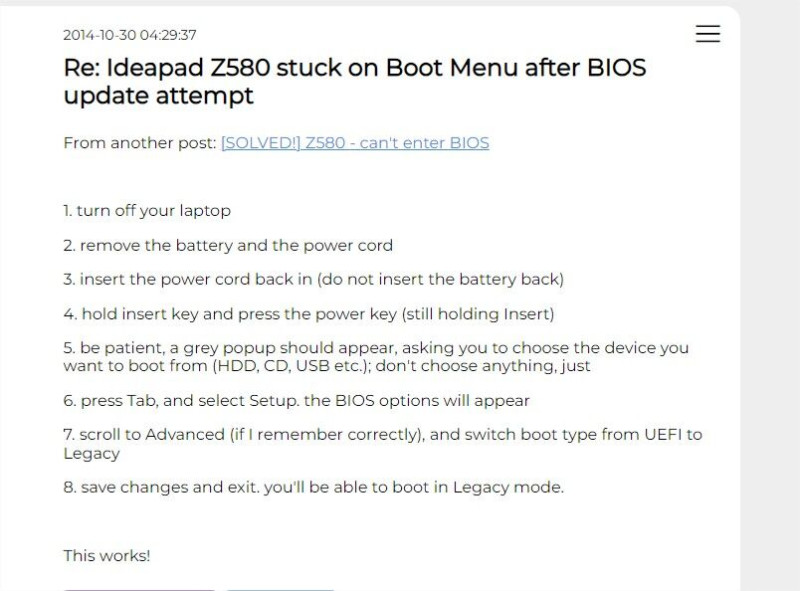

van egy lenovo z580 laptopom amin biosfrissítést csináltam. a frissítés jól lefutott, majd újraindult a laptop és azóta fekete képernyő, a power gomb működik a ventilátorok felpörögnek de nem csinál semmit a gép valakivel fordult már ilyen elő? mit tudok most csinálni? Köszönöm: Bence -

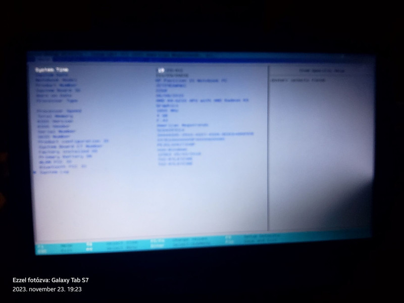

Van egy HP ProBook 6475B laptopom, amin egy ideje már nem jó a monitor.
Kicseréltem rajta az LCD képernyőt, az LCD kábelt is, és továbbra is csak sötétséget látok rajta. Ha külső monitort dugok rá, akkor minden megfelelően működik, Van ötletetek, hogy merre kereshetném még a gondot?Köszi előre is a válaszokat!

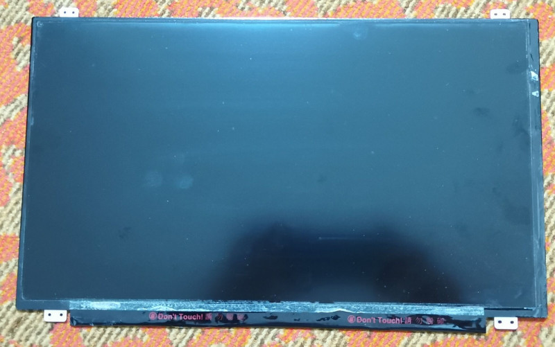

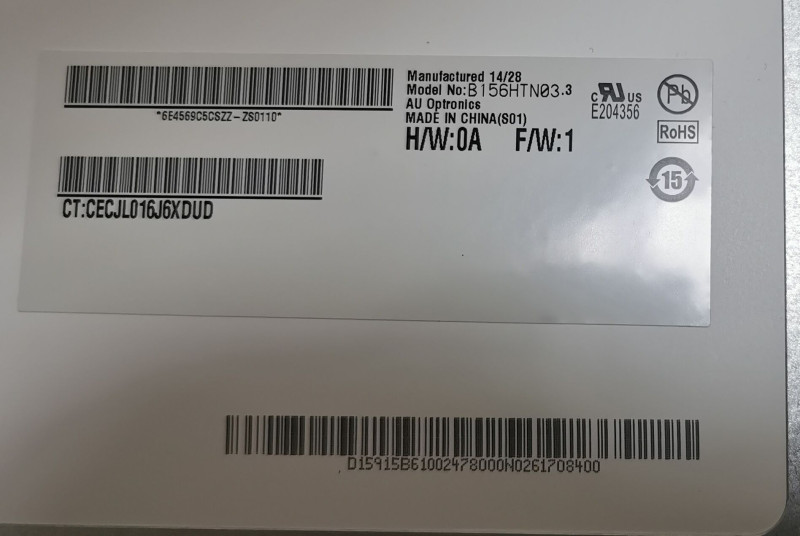

HP Pavilion 15-p001sh kijelzőre lenne szükségem a mostani villog, meg foltos.
B156HTN03.3
1920x1080 40pin Slim 60Hz /jobbos/ LVDSlátható terület 344.16(W)×193.59(H) mm
külső méret 359.5(H)×223.8(V) ×3.2(D) mm
Újat 45.000ft körül találtam ugyanezt típust. Ha van másik típus ami jó bele az is érdekelne vagy használt is.

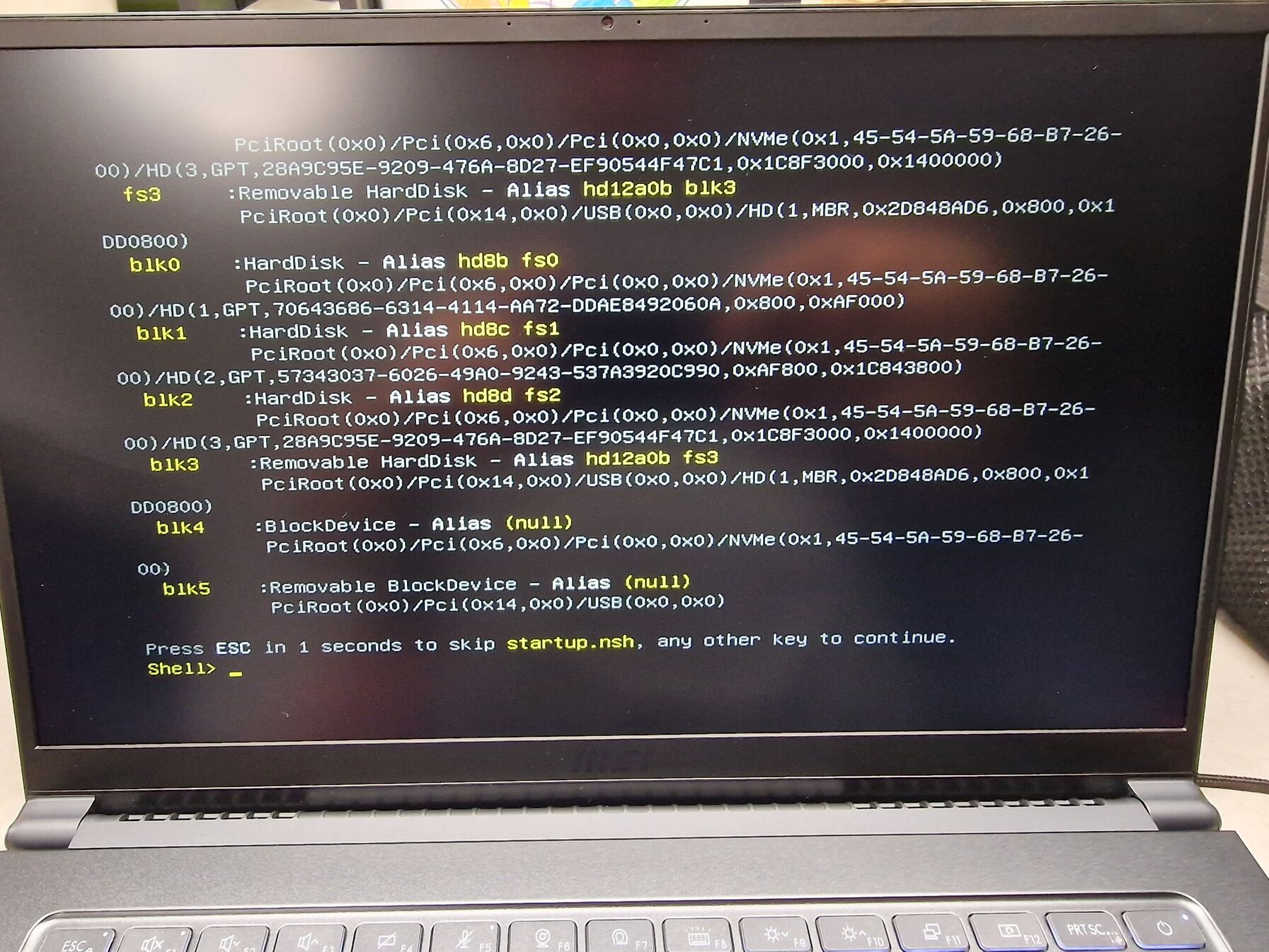

Most újra készítem a Pendrive-ot. Rufus 4.3
GPT/UEFI-t választottam.Nem ismerte fel a korábban készített pendrive-ot. Nincs a BOOT menüben. A fiókban volt egy vinyó, azt a MediaCreationTool-lal készítettem. Azt sem látja.
Egyik USB porton sem. Felvillan az USB led, kicsit villog is, de csak az SSD-t látja.
becenevem

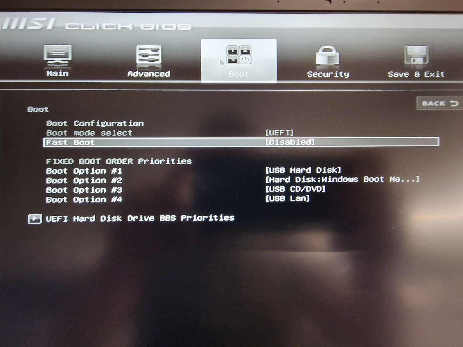

Vettem egy egyszerű gépet csak tartalom fogyasztásra anyósomnak.
MSI Business Modern 15 A11MU-1025
emag.hu - rólDELELE gombbal megvan a BOOT menü.
Beállított a sorrendet, így néz ki.
[kép]Kikapcsoltam a Fast Bootot.
Elvileg F11-re kellene a BOOT választónak bejönnie, de csak ezt a képet kapom.
[kép]Első bekapcsolás után is ez volt.
Mi lehet a baja?

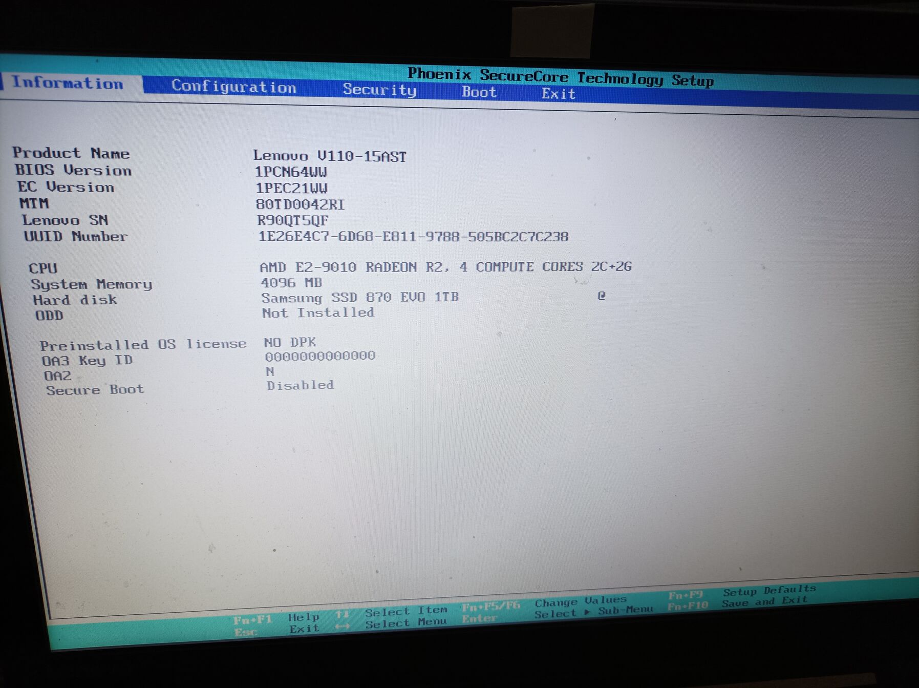

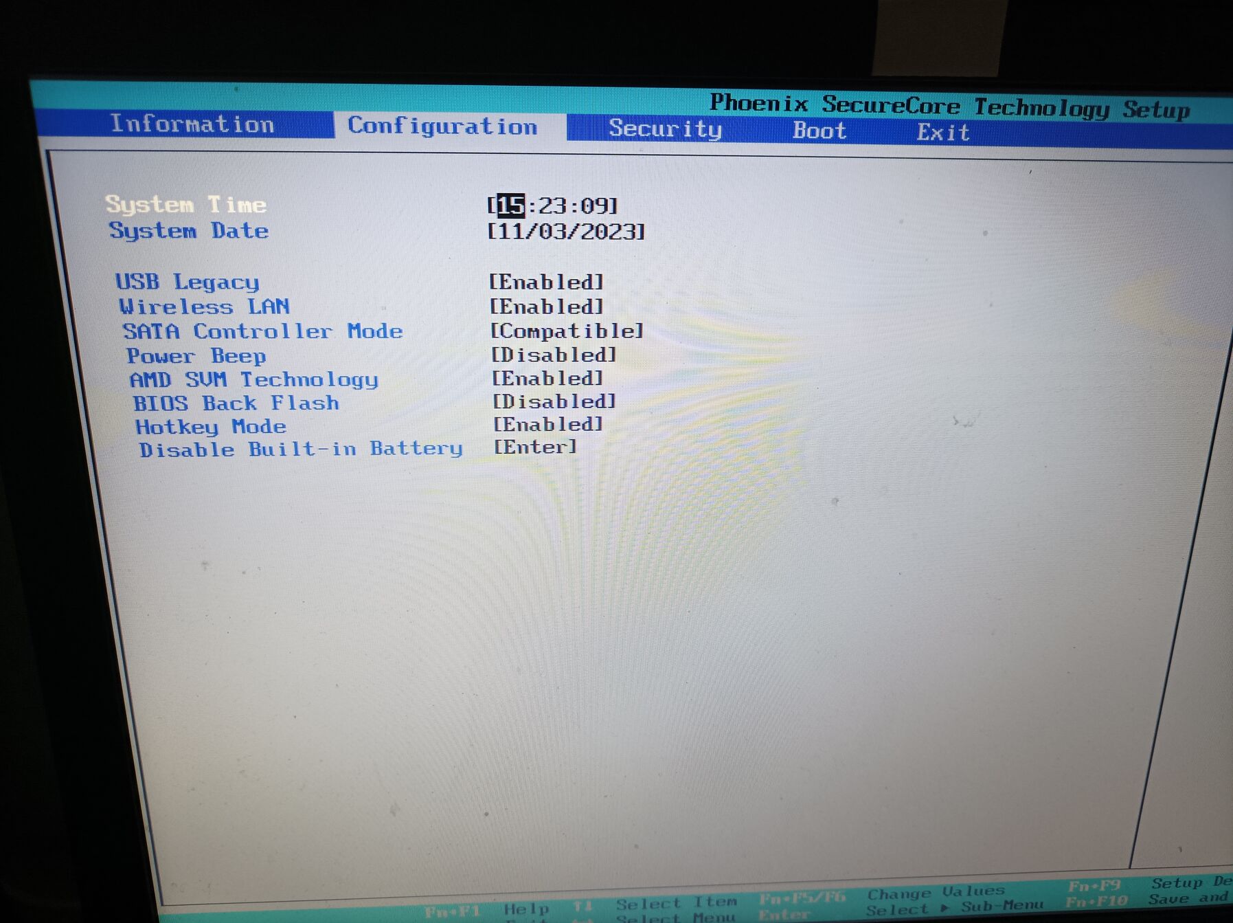

Most vettem egy lenovo ideapad 16APH8 típusú lapost és egyszerűen nem tudok rá wlan-t varázsolni... az adapterek között sem található, mintha nem is lenne bene... próbáltam win10-el, win11-el, friss májkrosoft honapról letöltöttel is. volt kábellel nethez csatolva kb fél óráig, nem talált magának drivert... én a lenovo honapról elérhető drivereket próbáltam, de semmi... valaki ötlet?
eszközkezelőben sem látok ráutaló dolgot... -
