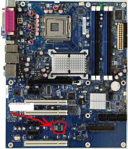

800.henrik
Nem megy, a zöld led nem világít az alaplapon, és sípol a táp
ez is forró 1-2 másodperc után.

Ruszki
800.henrik #19795 üzenetére
Reméljük az a FET a probléma forrása és azt is,hogy a kompatibilisek lesznek egymással(megegyező paraméterek)!
Mindenféleképpen hasonlót(felírat,gyártó,stb.) cserélj!
A javításhoz sok sikert!Üdv!
syberia
Sok szerencsét, szügséged lesz rá
syberia
800.henrik #19792 üzenetére
Ez csak akkor derülne ki, ha megműtenéd
Viszont ehhez nem árt némi elektronikai szaktudás, én biztos nem állnék neki

Ruszki
800.henrik #19763 üzenetére
Lehet elszállt az a FET!
Az nem normális ha egyből melegszik! -
800.henrik
Ruszki #19762 üzenetére
Az elemet kivettem 3-4 órára, de a BIOS reset jumpert nem találom...
Ez ment tönkre? Amikor leállt, 2-3-szor próbáltam bekapcsolni a gépet, és utána néztem, hogy a déli híd kb 50-60 fokos, de előtte nem ment a gép. (20-30 másodperc után lett ilyen meleg.) A táp nem indul el, és így melegszik... 2 táppal próbáltam: Codegen display 400w és Mecury 420w. -
Ruszki
800.henrik #19756 üzenetére
Hirtelen csak az jut szembe,hogy egy elemkivételt ill. egy BIOS resetet próbálj meg!
Reméljük semmi komoly!Üdv!

Nem találja a boot indító fájlt, azaz vagy sérült az oprendszer a rendszer meghajtódon (javítást, frissítést futtass), vagy maga a meghajtó nem elérhető (mert pl tönkrement). De ugyanezt a hibát generálja a memória hiba is, azt is ellenőrizd le egyesével, elsőnek ezzel kezdj.

A képek alapján a vga hibázik. Az hogy mitől van nem lehet így tudni. A táp is okozhatta de akkor mást is tönkre vágott volna. Próbáltad hogy darabokra szeded s az asztalon rakod össze?
