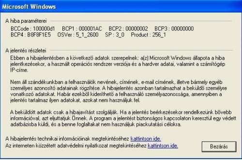

Buster17
Hali!
Már írtam, hogy kékhalálozik a gépem (DELL Inspiron 6400) és írtátok, hogy nézzem meg a naplót hogy ott mit ír:
Hiba: 7006 vagy Figyelmeztetés 1003-os hibákat találtam. Az első piros körben egy fehér X a másik sárga 3szögben !-jel
Remélem jó helyen néztem
Ja, és csak akkor kék halálozik ha egyszerre sok minden fut. Most pl 2 filmet is végig néztem és nem volt semmi bajaEz volt tegnap, de most meg sorozatos hiba jelentés ugrott fel (20db kb) és azon belül ezt a hibát írta:

Nincs rádugva usb-n semmi,csak a billentyűzet meg az egér. Kb 3 hónapja megvan az új alaplap és azóta semmi újat nem telepítettem fel,egészen pár nappal ezelőttig miért nem csinálta? Egyszer csak elkezdte,azóta 2x telepítettem újra a windowst és mindig ugyanazokat a drivereket teszem fel,mint amik 3 hónapig fent voltak.
Eseménynaplóban ilyet látok: Az utóbbi 7 napban 8-szor. WMI hibának írja:
Event filter with query "SELECT * FROM __InstanceModificationEvent WITHIN 60 WHERE TargetInstance ISA "Win32_Processor" AND TargetInstance.LoadPercentage > 99" could not be reactivated in namespace "//./root/CIMV2" because of error 0x80041003. Events cannot be delivered through this filter until the problem is corrected.
Ez mi lehet?

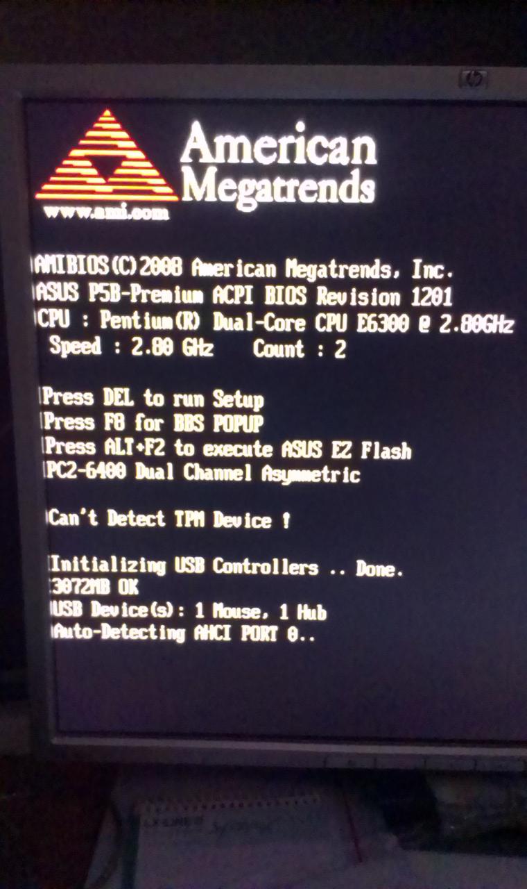

Sziasztok a gépem indításkor néha nem akarja betölteni a rendszer,hanem betűk futnak folyamatosan a képernyőn, máskor meg simán indul, viszont lassabb néha lefagy,és a dvd olvasót sem mindig látja. Újra volt telepítve is, de továbbra is előjön ez a hiba egyébként win7 van rajta 32bit-es(ez van már jó ideje), mi lehet a probléma?
