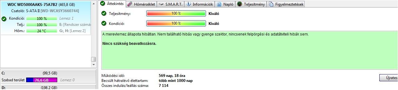

Na, nem mókoltam semmit, hanem van itthon még 1 gép, átraktam abba. Viszont ott meg a Win betöltésénél (Win logó) tovább nem jutok. Átraktam a másik winyót, azzal indult minden, még próbálok valamit a másikkal (amin ugye volt a rendszer).
Na de itt van addig a winyóról a kép. Ahogy látom nem ő lesz a ludas, hanem talán a másik. -

shara715
Olyan problémám lenne, hogy adott egy konfiguráció először is:
Gigabyte P55 UD3L
Intel i5 760 (2,8Ghz)
Sapphire Ati radeon hd5750
Gigabyte superb 460W
Western Digital 500GbNos a probléma az, hogy az utóbbi 1-2 hétben randomra lefagy a gép és újraindul. Korábban kb 2-3 naponta produkálta ezt, volt hogy játék közben, de volt, hogy netezés közben minden megterhelés nélkül, viszont tegnap este pl neteztem + zene, ekkor lefagyott, beakadt a zene. Nem csinált semmit. Reset gomb, felállt a rendszer rendesen, de abban a pillanatban újraindult. Ma reggel szétszedtem a 3 éves gépet: Az alaplapon nem látok 1 kondenzátort sem, ami mondjuk púpos lenne vagy kifolyt volna, vagy lötyögne, mintha most vettem volna kb. A processzoron rajta a hűtő (nem gyári), amit nem akartam leszedni, mert nincs pasztám, hogy újból bekenjem, viszont a túlmelegedés kizárnám. Kiszedtem a VGA-t megnéztem azon is a kondenzátorokat, de semmi. A memóriák kb 1 évesek, viszont windows 7 reinstallnál semmi rendellenes nem volt és 5-6 gigás fájlok másolásánál, ilyen fájlok kitömörítésénél sem volt semmi. A tápot is megnéztem, de ott ahogy néztem valamennyi tekercs lábainál van ilyen fehér trutyi, de a kondenzátorok ahogy néztem épek. Tény hogy volt egy rakás kosz benne, amit most kitisztítottam. Azóta mondjuk nem próbáltam újra.
+ még néha (néha 2 hétig semmi, aztán így randomra) olyanokat is csinál szintén terhelés és terhelés mentes állapotban egyaránt, hogy egy sercegő hang jött a gép hátuljából, ott sziszegett x másodpercig aztán megszűnt. Szóval nem tudom mi lehet a gond, így vakon meg nem akarok tápot venni, mert nem is biztos hogy az a baja.
Előre is köszönöm a segítségeteket.
