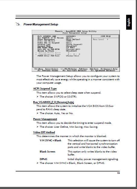

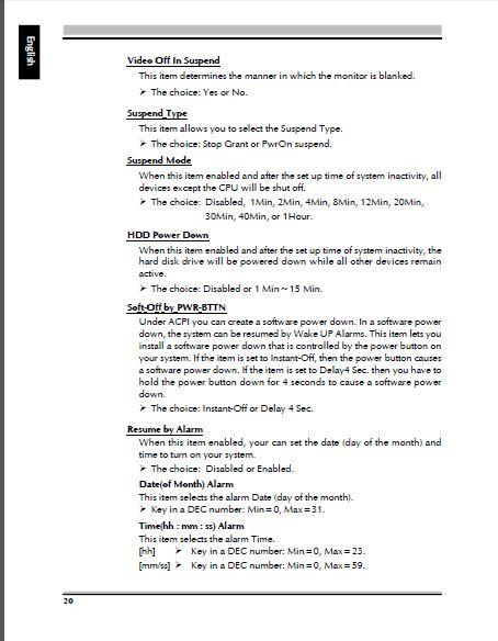

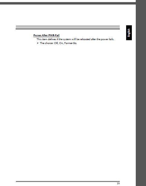

Adott egy Shuttle XPC SD37P2 típusú asztali gép. A problémám a következő lenne vele. Amikor bekapcsolom a gépet nem mindig ad képet a monitornak, tehát gép bekapcsol, táp venti pörög, vinyót felpörgeti, vga-t is és a ventilátorok is pörögnek de kép nincs... Van amikor tökéletes egy egyből ad képet, van amikor 3xor kell ki-be kapcsoljam mire beadja... Ha tökéletes be kapcsol akkor zökkenő mentes stabil a gép!
Ez a konfig volt benne nem rég:
- gyári Shuttle alaplap
- gyári Shuttle táp
- vinyó: Hitachi HDT725032VLA360 ATA Device (320 GB, 7200 RPM, SATA-II)
- cpu: Core 2 Duo E4500
- ram: - 1db Infineon 1GB DDR2-533 (266 MHz) típusa: 64T128020HU3.7A ; 1db Kingmax 2GB DDR2-800 (400 MHz) típusa: KLDE88F-B8MO5
Monitor: SyncMaster 720NAzóta le lett cserélve a vga egy Galaxy 9600GT-re a proci egy Q6600-asra és a monitor egy 19" led monitorra, de a probléma ugyan úgy fenn áll. A BIOSt is fel flasheltem a legújabbra ami a gyártói oldalon a legfrissebb, de nem oldódott meg a probléma. Esetleg a ramok összevesznek?
Vagy a bios-ba kéne valamit állítani? (Ez a bios-om leírása.)
