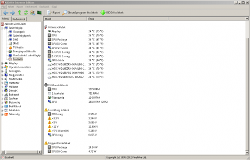

Az Aida 64 progit használom:
Hőmérsékleti adat: GPU dioda= -4 -5 C Hahóóó...le van fagyva. :-)
2 X 2 GB Corsair Vengeance CMZ4GX3M2A 1600 C9 memoria van a gépemben.Dualban megy.
Bios látja rendesen..ellenben az Aida néha Összes fizikai memoria=3045 MB ez szerintem rendbe is lenne.
De van amikor csak 2300Mb 2700 Mb
