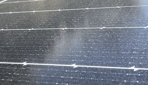

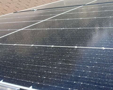

Ma ránéztem lentről a panelekre, világosszürkék, olyan porosak
Eddig nem néztem, nagyon nem érdekelt a dolog, majd az eső leszedi. Ha nem, rákötöm a slagot a vízlágyítóra, aztán lecsapatom ... -

Tiédetis #25665 üzenetére
Ott nem opcionális a tisztítás hanem kötelező x időnként. Ezért ne is ajánlják annyira a lapos tetőre tenni a napelemet, vagy akkor elfogadod, hogy sikálnod kell
~20 fok felett viszont nem nagyon éri meg takarítgatni, mert sokat nem nyersz vele viszont kockáztatsz egy tetőről lezuhanást. -

Tiédetis
kardkovacsi #25664 üzenetére
Ott, ahol a panelek dőlésszöge optimális, nem okoz olyan nagy veszteséget az ilyen szennyeződés, mert van öntisztulási lehetőség rajta, de ott, ahol lapostető van, ott a példám is mutatja, hogy sokat ér.
14kwh volt előtte és 18 utána a termelés, hőmérséklet és időjárás ugyanaz volt a két nap. Most az utóbbi 5 napban pedig 20 feletti, -

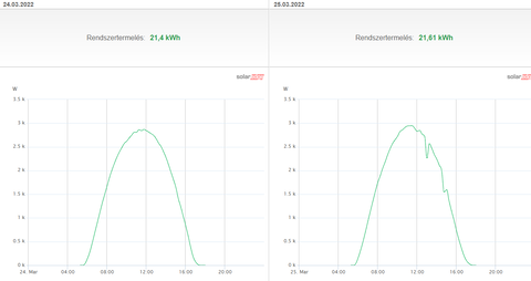

bbgutihaz
kardkovacsi #25657 üzenetére
Annak mind a két stringen látszódnia kellene szerintem.
bbgutihaz

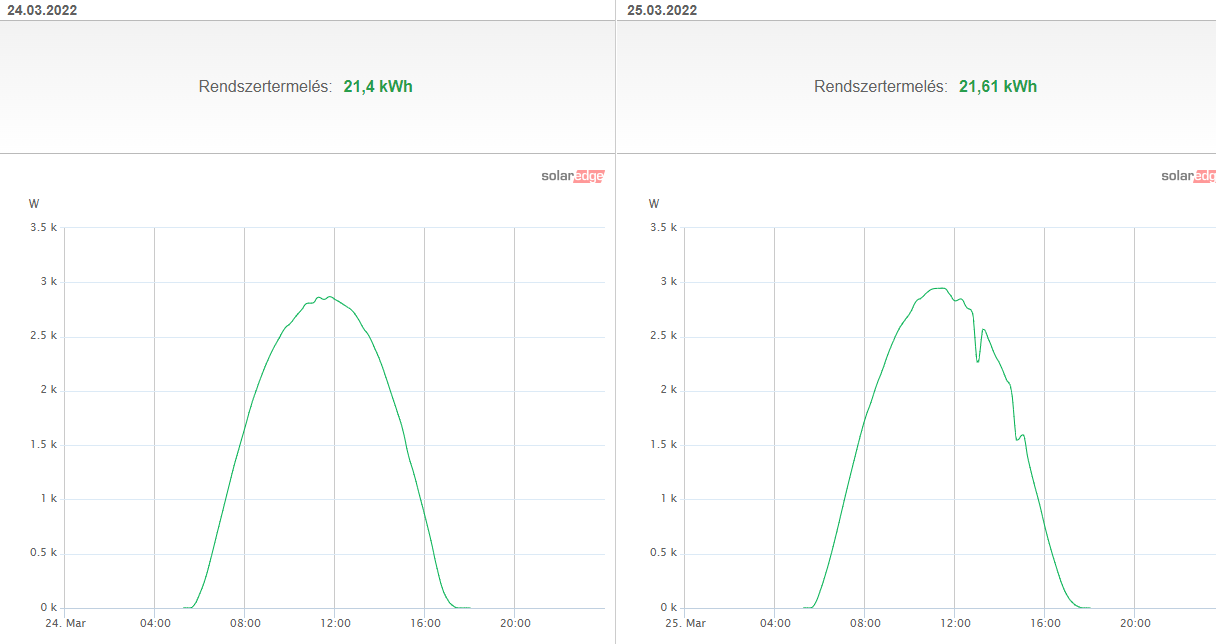

Az elmúlt 4 napból 3 napon is az alábbit tapasztalom (22-én, 23-án és ma, tegnap nem volt):
a görbén mind a 3 nap látszódik egy beesés, mintha egy felhő lett volna, ami árnyékol, csak éppen egyik nap sem volt felhő és semmilyen más árnyék sem, és minden nap pontosan ugyanakkor van. Korábban nem tapasztaltam ilyet, ez mitől lehet?
Köszi -
