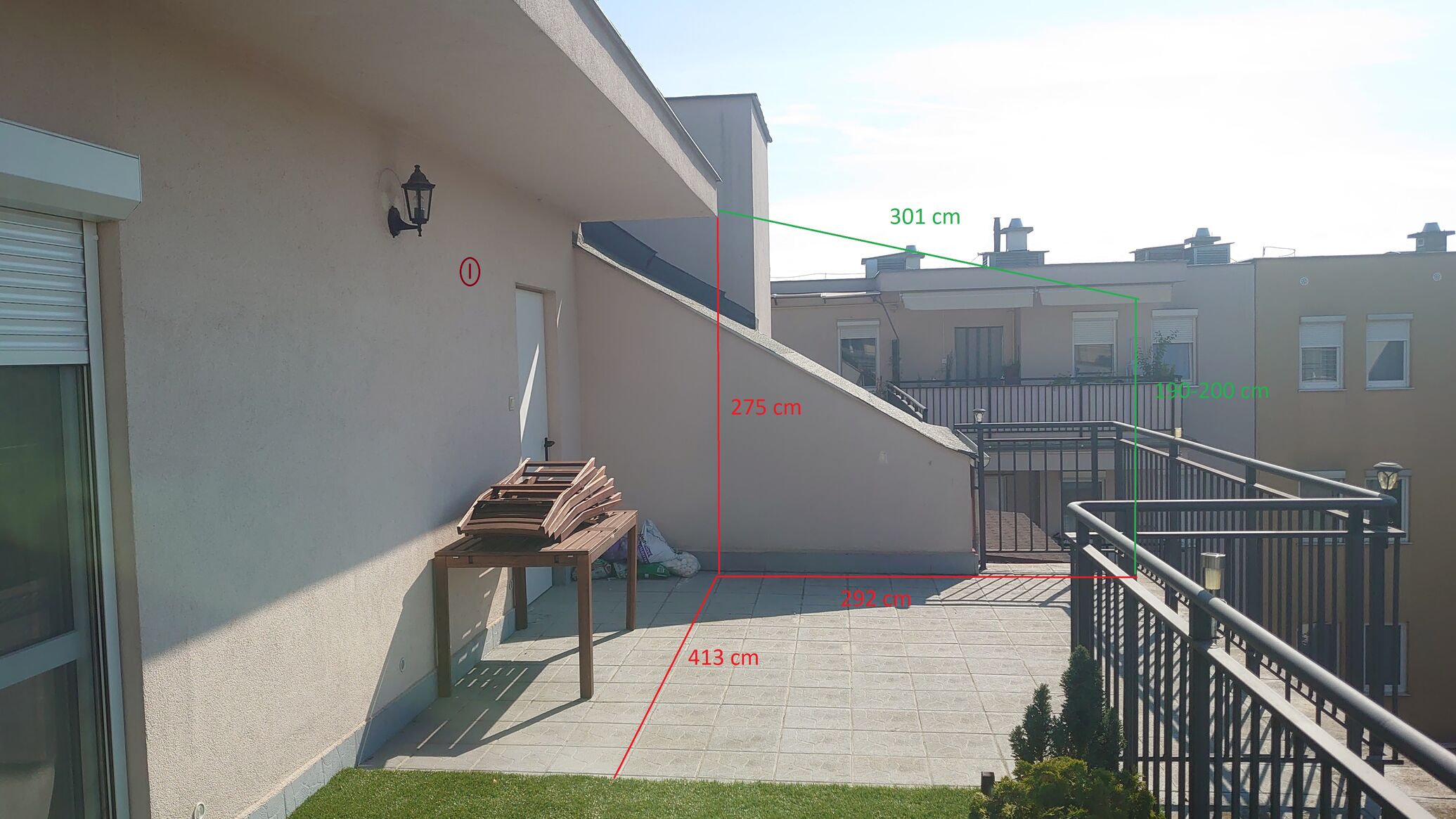

Szeretném lakásomhoz tartozó terasz egy részét beépíttetni és arra gondoltam, hogy polikarbonát helyett a fényt részben áteresztő keret nélküli napelemeket használnék héjazatnak.
Egyenlőre még árajánlatot sem kértem senkitől, csak gondolkozás szintjén vagyok, hogy egyáltalán érdemes-e belevágni a napelemes teraszba, ebben szeretném a hozzáértők segítségét kérni
A befedendő terasz alapterülete kb 290x410 cm lenne.
Ha a korlát felőli oldalon 200 cm lesz a magasság, akkor kb 300x410 cm tetőfelület adódik, kb 15% lejtéssel a napelemek részére.
Ha a korlát felőli magasságot leengedem 190 cm-re (ennél alább nem szívesen mennék) akkor kb 17% lejtés jönne ki.A terasz déli fekvésű, IV. emeleti, egyáltalán nincs beárnyékolás, gyakorlatilag napkeltétől napnyugtáig süti a nap télen nyáron, helyileg Budapest XIII. kerületében van.
Az éves áramfogyasztásom 2200-2300 kwh.
Kérdéseim:
1) létezik olyan napelem ami ilyen elhelyezés mellett is tud hatékonyan áramot termelni?
2) 15-17% lejtés miatt nagyon koszosodni fognak a napelemek? Folyton mosni kell őket hogy termeljenek? Évi 1-2x lemosás miatt nem esek kétségbe természetesen, csak ne havonta kelljen.
3) Ekkora tetőfelület elegendő-e a saját fogyasztásom megtermelésére (ha kicsit kevesebbet vagy többet termelne a rendszer attól nem esek kétségbe)
4) Ugye jól értem hogy ezek a féligáteresztő napelemek teljes mértékben képesek kiváltani a héjazatot, be lehet úgy építeni őket, hogy teljes vízzárást biztosítsanak?
5) Az invertert elhelyezhetem az I-vel jelölt helyen? A villanyórám egy szinttel lejjebb a III. emeleten van, míg a kismegszakítókat fi relét tartalmazó kapcsolótáblám a lakáson belül a bejárati ajtómnál van. Az inverterből kijövő megtermelt 230 V-ot hol kell becsatlakoztatni a saját áramkörömbe? A villanyóránál, a kapcsolótáblámnál, vagy bárhol?
6) Létezhet olyan kivitelező aki az alépítményt (maga teraszbeépítés) és a napelemrendszer komplett engedélyeztetését kivitelezését is vállalná? Örülnék ha lenne ilyen, mert nem szeretnék abba a helyzetbe kerülni, hogy az alépítményt (szarufákat) kivitelező és a napelemeket felrakó vállalkozó egymásra mutogatnának, hogy nem jó távolságra vannak a szarufák, vagy épp nem lesz vízzáró a napelemekből álló héjazat, mert a napelemesek csak arra figyelnek, hogy elektromosan rendben legyen a rendszer, nem a vízzárásra, mert az általában nem szempont hiszen van alatta külön héjazat.Előre is köszönök bármilyen véleményt, javaslatot, ötletet.

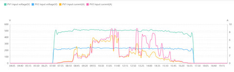

ez van most - SUN2000-8KTL-M1 Ajánlott max. PV teljesítmény (1*) 12,000 Wp
(1* Az inverter maximum bemeneti PV teljesítménye 20,000 Wp, hosszú stringekkel és teljesen csatlakoztatva a SUN2000-450WP energia optimalizálókhoz.)Max. bemeneti feszültség 1,100 V
Működési feszültség tartománya 140 V ~ 980 Vvan rajta 2x11db 370W-os panel (Longi Solar, mindegyiken opti).
Mennyit tehetek még fel pluszban?
Mivel tök szimmetrikus a mostani két sztring, az új paneleket hogyan célszerű csatlakoztatni ehhez a rendszerhez?

Bővült a panelek száma, a fűzérkapacitás 4950-ről 6270-re nőtt. Van jelentősége átírni a rendszerben? 5 kW-os Huawei inverterem van.
Köszönöm. -

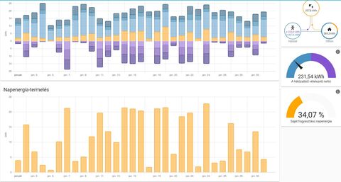

A hőszivattyú tud torkos lenni, de megfelelő programozásnál beállítható lenne, hogy éjjel vagy napelem termelés alatt fűtsön, amúgy csak meleg vízhez kapcsoljon be.
A képen éppen fűt. A mérő októberben lett felszerelve.
Az a tapasztalatom, hogy a legnagyobb önfogyasztást azzal tudnám elérni, ha a hőszivattyú a napelemről menne.
És kicsit több panellel még télen is egész jól le lehetne fedni az igényt... -

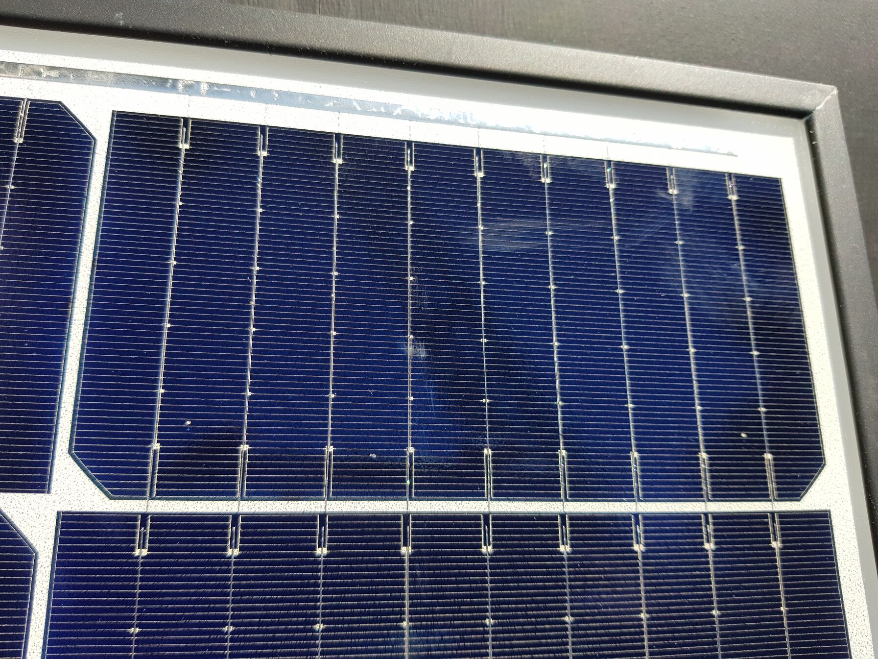

A Trina napelemek (is) már 9 Bus Bar-osak, stb-stb. Kétlem, hogy valaha elérnék a 65°C-t! Én inkább 50°C-al számolnék.
Ez egy hitvány Kioto Solar polikristályos napelem, mindössze 4 busbarral, ami a 40°C-os melegben sem éri el a 60°C-t!A 20% túlméretezésnél a gyakorlati tapasztalatom az, hogy akkor lesz annyival szélesebb a termelési haranggörbe, hogy bőven kárpótol a haranggörbe tetejének levágásáért. A 27%, amit Te szeretnél rárakni már jóval nagyobb vágást fog hozni, és a fajlagos éves teljesítményed kevesebb lesz.

SE rendszer 1 panel fesz és teljestmény egész nap. (napsütéses idő)
Látom, már lezártátok, de azért itthagyom. Ugyanaz, mint az összefoglalóban, csak 1 panel.
A feltevésedtől függetlenül egy esetben lehet picit hamarabb indulás. (de ez max pár perc nagyon felhős/ködös időben is.)
Egy felületen és ugyanarra tájolva, ugyanolyan dőlésszöggel. Pl: SE rendszer 1 fázis.
1. 8 panel (minimális panel szám, mindegyik panelnek el kell indulnia)
2. 16 panel (picit gyorsabb, mert elég a legjobb 8nak indulni)
Oka:
Mivel hiába ugyanaz a típus és teljesítményű panelek, gyakorlatilag eltérnek egymástól a gyártás, és az esetleges szennyeződések, degradáció miatt. Ez SE-nél szépen látszik a panel szintű monitorozás miatt, nekem is van pár lusta panelem, később szeret kelni, de szépen teljesítenek napközben. -

#46372352 #24102 üzenetére
Az a probléma, úgy gondolod, hogy a napsugárzással növekedve nőni fog a feszültség is. De ez nem igaz. Nem így működik. Amikor megjelenik a fény akkor az napelemeket ott lesz a 33,6V vagy közeli érték. Ahogy nő a napsugárzás úgy lesz egyre nagyobb áram a panelon és ezen keresztül lesz teljesítmény mert a teljesítmény az egyenlő feszültség X áramerősség. A feszültséged az közel fix (nem teljesen de egy viszonylag kis tartományon belül mozgatja az inverter) és az áramerősséged az ami ingadozik attól függően mennyi nap éri a panelt.
Itt van egy tökéletes nyári nap. Láthatód ahogy felkelt a nap a feszültség felugrott 350V-ra majd végig akörül volt, a minimum pont 325V (amikor a legjobban sütött a nap) miközben az áramerősség az ami szépen ment fel majd le.

#46372352 #24112 üzenetére
Nem. Kérlek olvasd el még egyszer amiket írtam.
Vagy van rögtön annyi fesz. a sztringben, hogy elinduljon az inverter, vagy nincs. A feszültség az felugrik, és van. Nem kúszik felfelé. Ha a sztring üresjárati feszültsége Voc=200V, akkor az reggel, délben, és este is annyi egész addig, amíg van fény. (Hőfoktényezőt most hagyjuk.)
Ami a fény erősségével változik, az az áramerősség. (Illetve a munkapontállítással a feszültség is átlép Vmpp-be, de az kisebb, mint a Voc, szóval az sem fog használni a Te elképzelésednek, de ezt is hagyjuk most figyelmen kívül, mert indulásról beszélünk, és nem üzemelésről.) -

#46372352 #24099 üzenetére
A valóság meg az hogy szó sincs 1 órás eltérésről. Jó ha percekben mérhető ez. Reggel napkeltekor hirtelen 2-3 perc alatt ugrik az egekbe a feszültség és nem órák alatt történik ez meg.
Nálam 10 panelt 2 stringre pakolták. Nap közben 200-210 Volt a feszültség. A fórumon a fiúk segítségével ezt én átkötöttem 1 stringre. Mert az inverter hatékonysága 360-380volton van a maximumon. Jelenleg 400-420 volton üzemel és nem veszem észre hogy jobb lenne, mint volt. Biztos van eltérés, de csak akkor látnám ha lenne mellette egy pont ugyanekkora ami a másik módon működne.
később indul + hamarabb leáll = szarabbul termel
A nem pedig ott van, hogy nem indul később, és nem áll le hamarabb.
De akkor legyen példa, hátha úgy jobban átmegy, ha pedig marad még kérdés, tedd fel bátran, mert attól, hogy én értem, még nem biztos, hogy el tudom úgy mondani, hogy más is megértse.
"A" inverter indítófeszültsége 150V (MPPT legyen 100-800V)
"B" inverter indítófeszültsége 250V (MPPT legyen 200-800V)
- Ha annyi napelemet kötsz rájuk, hogy a Voc=200V, akkor "A" inverter elindul, "B" nem. Nincs később, mert nincs meg a feszültség.
- Ha annyi napelemet kötsz rájuk, hogy a Voc=300V, akkor "A" inverter pontosan akkor indul el, mint "B".
Leállásnál is ugyan ez a helyzet.
Mindez azért van, mert a feszültség viszonylag konstans, az leginkább csak a cellahőmérséklet-változással változik.Egyetlen eset van, amikor "A" előbb indul el, mint "B" ugyan azokkal a napelemekkel! Ha a napelemek nem kapnak fényt, csak szépen sorban egymás után! Úgy képzeld ezt el, mint egy vándorárnyékot, csak határozott, erős kitakarással. Na akkor, ahogy időeltolással kapják meg a napelemek a fényt, úgy ezzel párhuzamosan jelenik meg a sztringen a feszültség. Teoretikusan tehát elő lehet állítani egy ilyet, gyakorlatban azonban nem fogsz ilyet találni.
Nem.
Örülök a sok válaszadónak is, még akkor is, ha valaki nem ért hozzá, és megpróbál válaszolni, mert legalább beindít egy gondolatmenetet. De attól még nem lesz így...
Ha a sztringed feszültségszintje meghaladja a magasabb indítófeszültségü inverterét is, akkor tök mindegy, hogy a kisebb, vagy a nagyobb inverterre van kötve, ugyan akkor fog indulni. Ha nem éri el a nagyobbét, akkor meg nem fog elindulni.
Az üresjárati feszültség megjenelnik amint fény éri a napelemeket. Ezzel megkezdődik az inverter működésbeindítása. Amint lesz elég fény, hogy terhelést tudjon ráilleszteni, meg fog jelenni az áramerősség, és az üresjárati feszültség átmegy munkaponti feszültségbe. Ennek kell a munkaponti feszültségtartományba esnie, és ezért alacsonyabb a munkaponti fesz.tartomány alsó értéke, mint az indítófeszültség, különben az inverter "prellegne".Olyan, hogy egy inverter az miatt, mert nagyobb teljesítményű, az miatt sz@rabbul termelne, olyan a transzformátoros inverterek idejében volt (azok közül sem mindnél), de elég kevés telepítőt ismerek, aki még emlékszik ezekre az időkre. Szinte biztos, hogy nálad az értékesítő értékesíteni akart, és nem szakmailag helytálló tényeket közölt. Lehet, hogy azért, mert félreértett valamit az oktatásakor, nem kell arra gondolni, hogy át akart verni...
