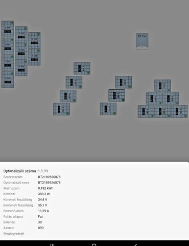

Én így panelekre bontva nem látom, csak egyben. Ez most app miatt ilyen vagy az opti miatt? -

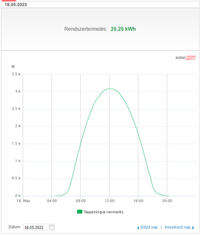

SolarEdge SE4000H - 3,4 kwp Qcells Blk (10x340W) 33° dőlés
Azimut: -3°
25,25 kWh (7,43 kWh/kWp) rekord (sajna itt sok a meddő)
Aznapi max teljesítmény: 3,08 kW (15 perces átlag)Legjobb panel: 2.58 kWh/nap
(Összehasonlításképpen a 26°os dőlésszögű ugyanolyan Qcells 335Wattos panel többet termelt, 2,6kwh-t.) -

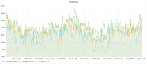

244/241/243 volt a max az elmúlt hét napban. Nagyjából minden második házon van napelem az utcában, ahhoz képest nem is vészes.
nihill
kardkovacsi #27628 üzenetére
Nekem a tegnapelőtti "rekord" napon 244/247/247 volt a csúcs délután 2-kor. Ez visszanézve a többi napsütéses napon is hasonló volt, pár volttal ez alatt tetőzött mindig.
Reggel 6-kor 234V környékéről indulnak a fázisok, este 8-ra 230V környékére érnek vissza.
Az inverterben tárolt legnagyobb mért feszültség 272,5V de ez valami tüske lehetett mert aznapra a grafikonon 245V volt a max. -

Inkább max feszültség értékeket mondjatok
Nálam jelenleg néha felugrik 246 fölé is. Ami már csak 7 Voltra van a maxtól. -

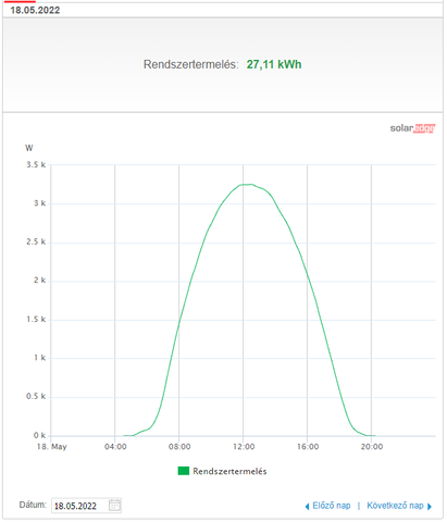

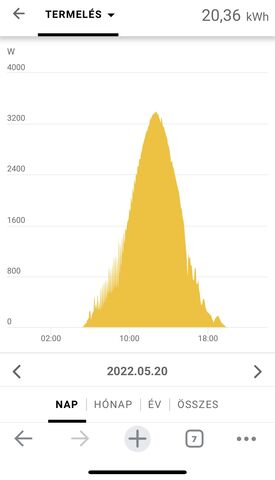

edeleny

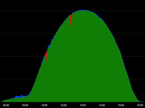

Ez a tisztább görbe, a tegnap előtti.
Tudni kell hozzá, hogy az első direkt, napsugarak fél tíz magasságában érik a paneleket. A csúcs 15 és 16 óra között van. Este hét után már a szomszéd néhol arnyékol.
Két pár fok eltérésű síkban, de 4 tetőn vannak a panelek. Két fuzérben.Jó lehet ez a görbe?
17 db 400 W-os panel.Ami mindenképp érdekes nekem, az az, hogy hiába a direkt, éles napfény, ha nem a panelre süt, csak szenved. 8-9-ig csak 2-300 watt. Előtte mikor teljesen borult volt az ég, reggel nyolckor 1,5 kW ot hozott, igaz később is alig többet

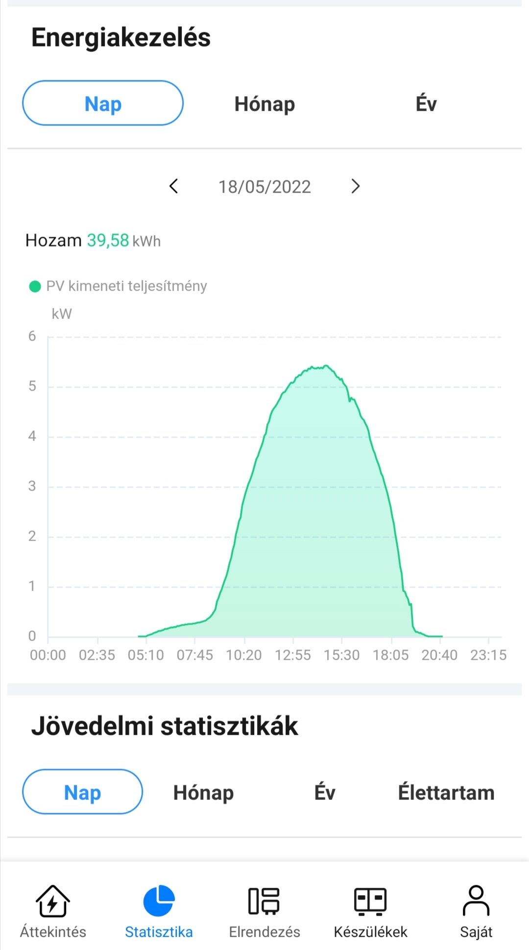

Hali.
Két hete adták át a rendszert. Hétfőn cserélte az ÉMÁSZ az órát. Korrektek voltak, inteztek mindent. Egyenlőre semmi rosszat nem mondhatok.400w BlackHero panel, 17 db, Huawei 6kW inverter. Inkább délnyugati tájolás.
A 6,8 panelek maximuma 5,5 kw volt idáig. A két napos nap egyaránt 39 kW-ot hozott.Ja, és ezek szerint az elmúlt 1 hónapban nem emeltek árat, nekem is 2,5 Misi volt
