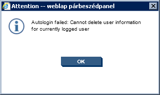

Sziasztok! Van valakinek ötlete az alábbira?
Adott egy régi HP BL460c G1 szerver egy C7000-es keretben. Az OA, VC fw-ek frissítve lettek, ahogy a szervereké is + ilo-k, kivéve ez (van még egy ilyen típusú gép a keretben). OA-n keresztül rájelentkeznék, de az alábbi hibaüzenetet kapom:Megcsinálnám a saját gépemről, de nem fogadja el a bejelentkezési adatokat a PSP. Ez resetelhető valamilyen módon? A többi gépre rá tudok jelentkezni, így gondolom nem SSO gond.
