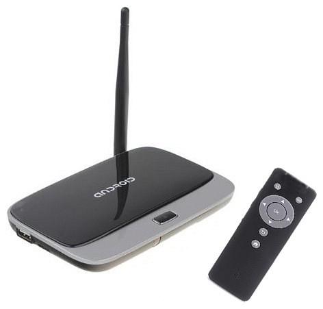

Kinéztem egy Q7 tévéboxot.
[geekbuying] Torrentre, filmezésre, néha egy kis játékra használnám a régi tévén, RCA-val. Ezek menni fognak különösebb gond nélkül? USB-s Gamepadet kezel vajon? Korábban DVB-t vevőset néztem volna, de a Wayteq Movieboxról csak rosszakat lehet olvasni, illetve legyes cikkében egy kínairól mégrosszabbat. -

Hali!
Próbálok beüzemelni egy számomra új,Google Android TV MK918 (T-R42II)
készüléket,a 220V-tól rendeltem.
A távirányítóval kapcsoltban vannak problémáim.
Csak a távirányítón lévő gombokkal tudok navigálni a menük között.A billentyűzet is csak így működik.
Egy bemutató szerint kézi mozgatással,lehet a nyilat vinni,de nekem meg se jelenik a nyíl.
Hogy lehetne ezt megoldani,vagy nem is alkalmas erre a mellékelt távirányító? -
