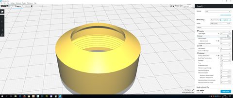

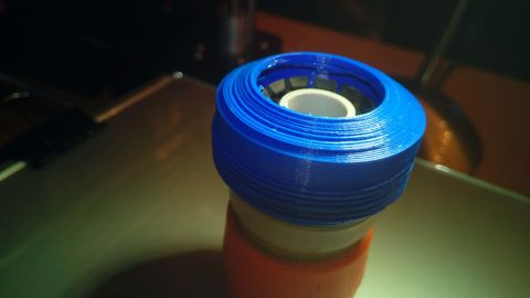

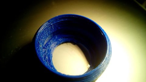

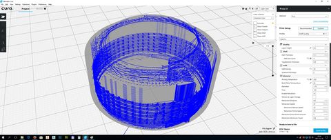

Lenne egy olyan kérdésem, hogy ha menetet nyomtatók azt érdemesebb 0,2 nozzlival vagy elég neki a 0,4?
0,4-el próbáltam és bár működik, de célszerűbb lenne kisebbel próbálkozni? Pl mint fogaskerék esetén.[ Szerkesztve ]
blountex
válasz blountex #5030 üzenetére
Na, akkor újra, mert lejárt auz időkeret.
Van itt ez a kép:
Travel alapján nincsenek az átmérő között átlók. Mikor végzek a nyomtatással van jó pár átlóm, ez miért van?Maga a kép az elkészült nyomtatásról:
A külseje enyhén fogalmazva elég ramaty, eredetileg nem kéne ennyire kiállnia a menetes résznél, de máshol is van probléma. Maga a menet az jó, rámegy. 1,5 fogak közti távolság, metrikus menetről van szó.
Egyedi tervezésű az alkatrész, de elég érdekesen nyomtatódott ki többszőri próbálkozás esetén is. Mindig egy kicsit állítgattam pl fal vastasgás stb. de nem igazán akart összejönni.Estep, szíj feszesség pipa, DD PLA
Kb. más kisebb volumenű tárgyaknál a szokásos beállításokkal elég jól nyomtat, itt valamiért hibázik.Még a belsejéről is készítettem egy képet, remélem valamennyire látszik is:

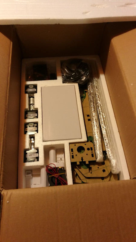

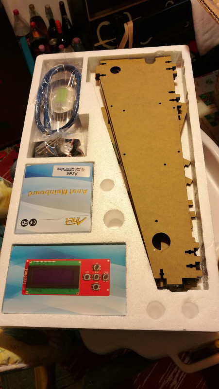

Devil Smile
Vegre megerkezett
remelem a Tarantula is megjon a heten max jovoheten...
a hozza adott PLA-t nem vittek tulzasba.. kb10m lehet.. ennel tobbet kaptam a 3d penhez..

bardi
válasz Devil Smile #5034 üzenetére
Minden Anet A8 filamenttel együtt érkezik?
Úgy döntöttem inkább venni fogok egy olcsóbb kit-et, mint építeni, idő hiányban, és az Anet A8 a legszimpatikusabb eddig. Gearbestről rendelném, onnan érdemes? (UK-ba élek) Viszont a filamentek mind kínából jönnének ha jól látom.'92 Honda VFR 750
