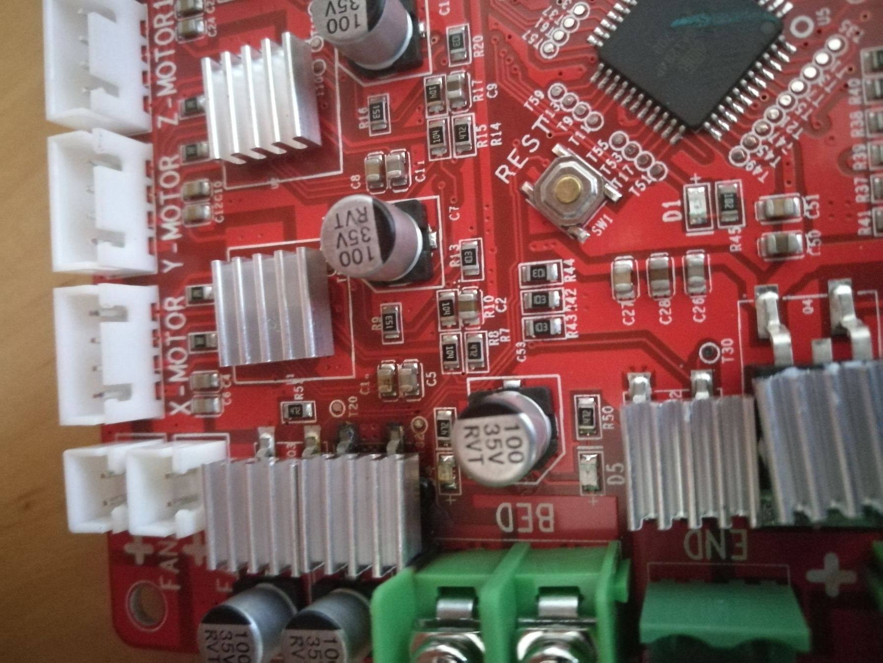

Esetleg egy külön mosfet-et érdemes rácsapni idővel...
Valami ilyen bőven jó, de figyelj a feszültségre! Euból is ki lehet fogni olcsón, csak keresni kell...
https://www.ebay.de/sch/i.html?_from=R40&_nkw=mosfet%203d%20printer&rt=nc&LH_PrefLoc=1&_trksid=p2045573.m1684 -

Megjött tegnap a Tevo Tarantulám.
A main board-on nincs egy szál hűtőborda se.
Még a heated bed vezérlőn sincs.Érdemes rá hűtőbordát (bordákat) tenni?
És ha igen hol kapok viszonylag gyorsan ilyen kis bordákat? Nem akarok heteket várni az összerakással, ha már az asztalomon van.Milyen ragasztót használjak, ami jó hővezető és mechanikailag is tarja a bordát?

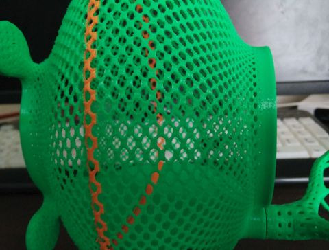

Felmerült a gondolat, milyen jól is nézne ki a kis más színű csíkkal. El is kezdtem keresni, hogy hogyan lehet Octoprint alól filamentcserét indítani, meg is lettM600
, csere ok, de rányomtam az LCD gombjára, lett is belőle error.
A fenti módszer másodszor nem jött be. Sikerült a Z-t home-olni, szerencsére a tárgyba nem ért bele, ekkor még... De valami állat úgy oldotta meg, hogy aG1 Z5
a terminal szerint valamennyi Y behúztást is igényel... Bumm bele a tárgyba, motorok dadogtak. Szerencsére nem jött fel.

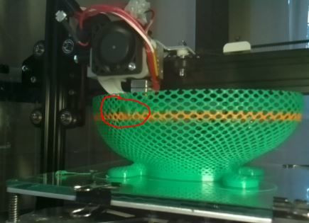

Nagy nehezen sikerült megtalálni a megoldást: kézzel szemre beállítottam a rétegmagasságot. Szeleteltem újat, tárgyat beletoltam mínuszba az asztalra és Z-home nélkül start, azóta megy. Viszont ahol a koppanás történt ott nem pontos a nyomat, lett egy nagyobb lyuk.
A retraction rendben.Jelölt részen látni:

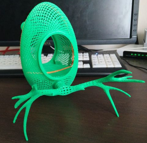

Készül: Bird feeder 4.0 @80%
27%-nál tart, 2,5 óra után.Az a durva, hogy a kiálló ágrész kitámasztás nélkül (!) nyomtatható.
Nem az én képem: -

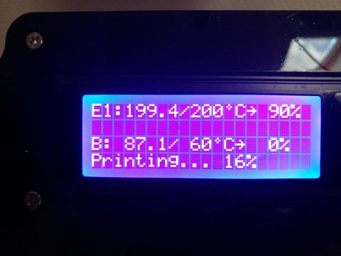

Uhm, fura a screen
lehet megvaltoztattak a gyari fw-t? Vagy vmi mast hasznalsz? Az en anet screenem nem igy vannak az infok
Amugy erre hirtelen nincs otletem. Kartyarol nyomtatsz? Vagy usb? Ha usbrol van a jelenseg csak, esetleg a szoftver szorakozik, amivel meghajtod?
Vagy esetleg a mainboard fet nem zar mar es folyamatosan adja a delejt (vagy vezerlojelet a kulso mosfetnek ha hasznalsz olyat)? -

Rámérek majd de az a gyanúm, hogy nem az a gond. A hőmérséklet amit mutat az viszonylag korrekt, ha lehúzom a termisztort akkor lemegy -50-re, majd def kiírással honorálja.
A mellékelt képen is látszik, hogy a szoftver nem fűtene, de mégis fűt valamiért.
Arra gyanakszom, hogy ez valami alaplap bibi lesz...

Valószínű az asztal termisztor a hunyó. Vagy maga a termisztor, vagy a forrasztása az asztalon vagy a bed hátulján a csatlakozónál lehet még hiba vagy a mainboard-ra csatlakozó termisztor vezeték/csatlakozó. Nézd végig ezt az útvonalat, ha kell, mérd ki multiméterrel. (én még az enyémet nem mértem, de tippre ide se raknak flancosabb termisztort, mint a hotendbe, akkor 100k körüli ellenállást kellene tudnod mérni a termisztor vezetéken szobahőmérsékleten (25°körül) (vagy 10k, én még az enyémet nem mértem
de el tudom képzelni, hogy esetleg oda nem 100k-t raktak).

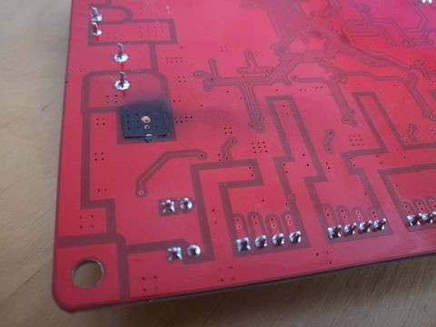

Nos, tegnap sikeresen elégettem az arduinot a nyomtatóban. Történt ugyanis, hogy még régebben a stabilizátor tönkrement rajta, ezért külön usb tápról ment "az agy". Mivel az utóbbi idők kellemes klímája magával hozta a kemény viharokat, amik rendszerint áramszünettel társulnak, így egy szünetmentesítésen kezdtem el gondolkozni (több 10+ órás nyomtatásom is van mostanában), ami egy személyautó indítására már nem alkalmas 75Ah-s akksi képében valósul majd meg a hétvégén. Ehhez viszont kellett közösíteni a tápellátást, lévén 12 voltra van szükségem és nem akarok venni gyári inverteres ups-t. Addig kötözgettem a kábeleket, míg sikerült egy hűtőventilátort tönkre vágni és az vitte magával az arduinot is.
Szerencsére fel vagyok készülve, így van itthon több szűz arduino is, 2 órányi szenvedés után (amit library hiánya okozott) sikerült feltolnom az eredetileg használt 1.0.3 dev fw helyett a legújabb 1.1.4-es marlint, amivel újra tökéletesen hasít a gép

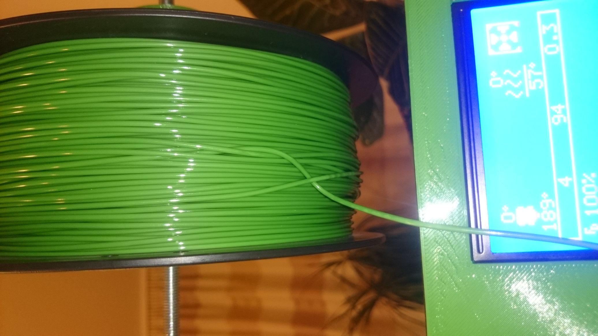

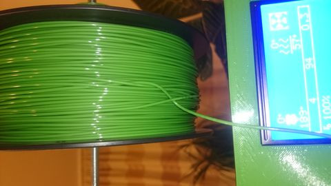

Csodás, lefekvés előtt elindítottam még egy nyomtatást, bq Filament, ez a 2. tekercs, teljesen új volt, most bontottam ki. Szépen el is indult a nyomtatás, fogmosás stb., gondoltam azért ránézek mert az előző tekercs
végén figyelni kellett mert megtudott szorulni a filament, ez a kép fogadott most amikor ránéztem:Persze a nyomatás már szar volt mert kihagyott egy csomó helyen, annyira beszorult ez a szar hogy kézzel sem tudtam kiszabadítani és elszakadt
Mennyire jellemző ez a szorulás más gyártó filamentjeire? (nekem ez a 2. tekercsem, nincs egyéb tapasztalatom más gyártóval)
Van erre valami megoldás azonkívül hogy áttekercselem használat előtt?
Felejtős lesz a bq Filament ha az így marad, az durva lenne ha mellette kell állnom végig a nyomtatás alattUPDATE:
próbaként elkezdtem kézzel letekerni, egy darabig ment (~20m) majd megint durván beszorult, ez így ultragáz.... -
