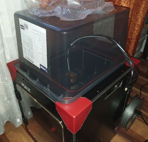

Egy hete szombat délelőtt kiváltottam a 4MAX-omat a postai raktár fogságából. Kisfiammal el is kezdtük összerakni, és vasárnap hajnal 2-re sikerült is elindítanom az első teszt nyomtatást (persze szombaton mást is csináltunk, nagyjából olyan 5 órát vett igénybe az összeszerelés). Az itt olvasottaknak megfelelően, az elektronikai dobozt is kinyitottam, és a csavarokat leellenőriztem, és milyen jól tettem. Több csavar nem volt rendesen meghúzva, és tippre pont az asztal és fej fűtésének a kábelei voltak eléggé lazák. Aki még nem nézte meg, érdemes lenne leellenőriznie (áramtalanítás után érdemes várni legalább fél órát, hogy a 230V-os kondi kisüljön, biztos ami biztos alapon).
Hét közben nagyon nem volt időm, de tegnap bütyköltem még egy kicsit rajta.Első nyomat:
0,3mm layer, 190/60 hőfok, a retractot még nem kapcsoltam be, valami PLA volt, ami itt hánykolódott már vagy egy éve kibontva. Azt hiszem 40mm/s sebességgel, 1000 acc. és 8 jerk. MatterControl-al szeletelve.Második nyomat:
A fentihez képest a retractot bekapcsolatam, 2mm-rel, a sebességet megemeltem 60-ra. A PLA színben tér csak el a fentitőlTegnap feszítettem az Y szíjakon "1 fogat", és kapott egy nagyon kevés teflonos szilikon zsírt. De lehet, hogy még nem elég (a feszítés, lásd lejjebb). Egyébként nagyon nem vagyok megelégedve, ahogyan a csapágyak mozognak a rudakon. A Z nagyon jó, csendes, érzésre nagyon szépen mozog, de az X és Y, háááát. Valahol gyanítom, hogy ezért adnak meg 60mm/s max. sebességet
Pl. az egyik X rúdon szépen megy bármelyik X csapágy, a másikon mindkettő csapággyal érezni, hogy "nem az igazi".

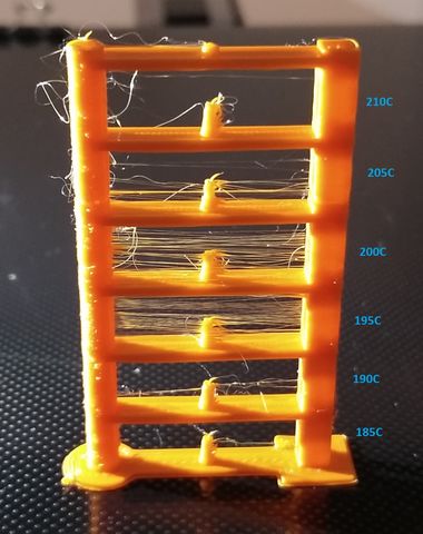

TempTower
205-210 fokon és húzott még szálat, de mire átért a fej a túloldalra leszakadt róla,ettől 'szőrös' lett az oszlop.
Amit viszont most vettem észre, hogy lötyög a ptfe a csatlakozóban (extruderen)... gondolom ez lehet a fő probléma most. Kaptam a géphez egy tartalék couplert, de abban is lötyög (klipsz rajta). Az alu extruderhez is volt egy darab, de abból meg simán kicsúszik (selejt). Már vágtam a cső végéből is, ugyanúgy lötyög.

_Lacos_
energy4ever #11700 üzenetére
Szabad szemmel nem látszik ennyire, csak oldalról megvilágítottam kicsit, kb pókháló vastagságú szálak.
(4x4cm, 0.2 layer height)
