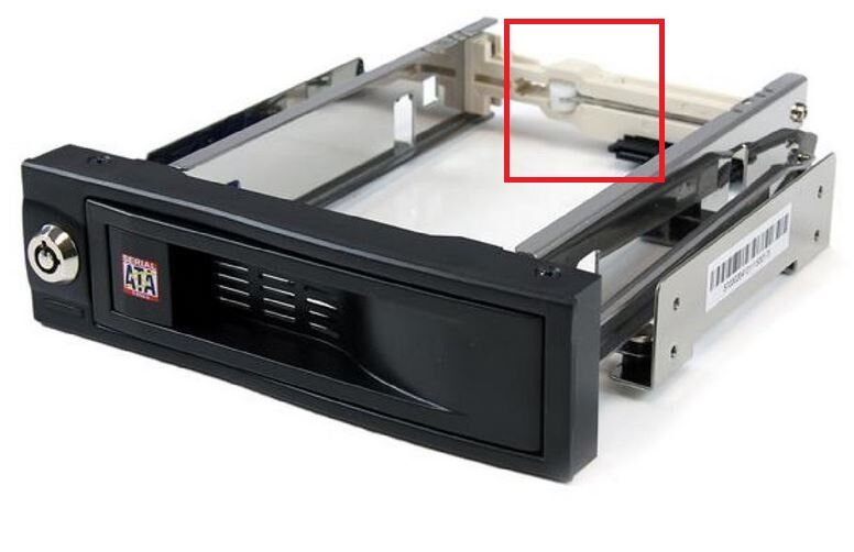

Kb. pont ugyanilyen van nekem Thermaltake felirattal, 2 db. A nyitókar más színű és formájú, de ugyanez az elrendezés, 3.5", 2,5", 2 usb. Vékony műanyag, nem túl robosztus, de már évek óta működik hibátlanul.
#72878tibaimp: Rendesen ki van használva, persze nem 0-24-ben, de egyik "töltelék" megy bele a másik után. Szerintem csak a nagyon lowcost koppintásokkal lehet baj, ahol még egy vasdarabból is kispórolják az anyagot.
Dr. Akula
Sajnos már csak ilyenek vannak a piacon. Régen volt ilyen is, ma már csak 1-1 helyen látni, az is kérdés hogy egyáltalán van-e még, vagy csak benne maradt az árlistában:
Silverstone FS303 (54 rongy)
Silverstone FS305 (66 rongy)Ebben még minden fém volt, az ajtónyitó pöcköt leszámítva. Ma már csak az általad is linkelt bazári koppintásk vannak. Nekem van Thermaltake 1x 5.25" is, de anyagminőségre az is valami átmatricázott Delock műanyag lehet.
Hali,
Nem biztos, hogy jó helyen érdeklődök... 5,25-ös helyre beépíthető hot swapet keresnék... tudtok valami jót ajánlani? Nincs nagy választék, az olcsóbbik a Startech, a drágább a Delock és a RaidSonic.
Milyent éri meg venni?
Szerk.: konkrétan ilyenre gondolok [link] -
