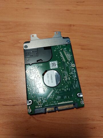

ez egy Zotac ZBOX CI323 minigép, használtan vettem, de most kerestem róla videókat és ott sincs rajta semmi szigetelés a kereten
egy szigetelés viszont az alaplapon van, de nem írja a manual, hogy azt nekem onnan le kellene szedniegyébként multiméter szakadásmérőjével nézegettem a vinyó nyákját és nem jelez, hogy vezetné az áramot, gondolom a lakkréteg miatt, de őszintén szólva azért arra nem merném önmagában rábízni
tibaimp
Eredetileg lennie kellett ott valami vékony szivacs szerű, fekete anyagnak, laptopokban láttam olyat. Én ezt így nem indítanám be!

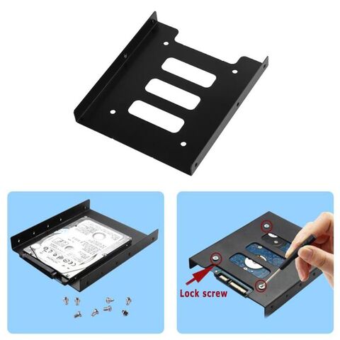

Nem ide tartozik ugyan, de nem javaslom azt a fajta belső rack-et, mert a nyitó mechanizmusa hamar tönkremegy (tapasztalat)! Konkrétan egy szar.....
Én nagyon nem tennék a gépbe semmilyen belső rack-et, mert nem tudod hűteni a benne lévő HDD-t, inkább külső 3,5 colos tároló nem jó? Állandóra bedugva a gép hátulsó USB3.0-ba és csak ki-be kell kapcsolgatni magát a rack-et.
Magába a külső rack-be meg például egy WD Purple, mert halk, nem melegedős fajta, 3 év gar, olcsóbb, CMR.

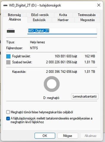

Köszi. Csak nem volt még olyan merevlemezem, ami gyárilag meg volt formázva, aztán ez kicsit meglepett.
King Unique
válasz stellaz #70961 üzenetére
Decimális (SI) és bináris (IEC) prefixumok, TB to TiB Conversion, vagyis igen, nyilván normális a névleges (SI) 2 TB tárolókapacitású HDD-nél az 1,81 TB (TiB) használható (IEC) tárolókapacitás.
"Másrészt kell-e formázni a merevlemezt?"
Már formázva van a mellékelt screenshot alapján NTFS-re, vagyis nem világos ez miért kérdés.
How to format a new hard drive on Windows 10
Ha vadonatúj a belső HDD, vagyis gyárilag nincsen se inicializálva, se particionálva, se formázva, akkor Windowsok esetén az inicializálás + particionálás és formázás alapesetben NTFS-re a lépések az első használatbavételnél.
Ha a "Teljesen új" belső HDD már inicializálva + particionálva és formázva volt a kicsomagoláskor, akkor az vagy eleve használt HDD, vagy olyan formában új, hogy volt egy előző tulaj aki már megtette ezeket a lépéseket, majd elállt a vételtől és visszaküldte a HDD-t, a következő tulajnak pedig azt adták el újra.[ Szerkesztve ]
