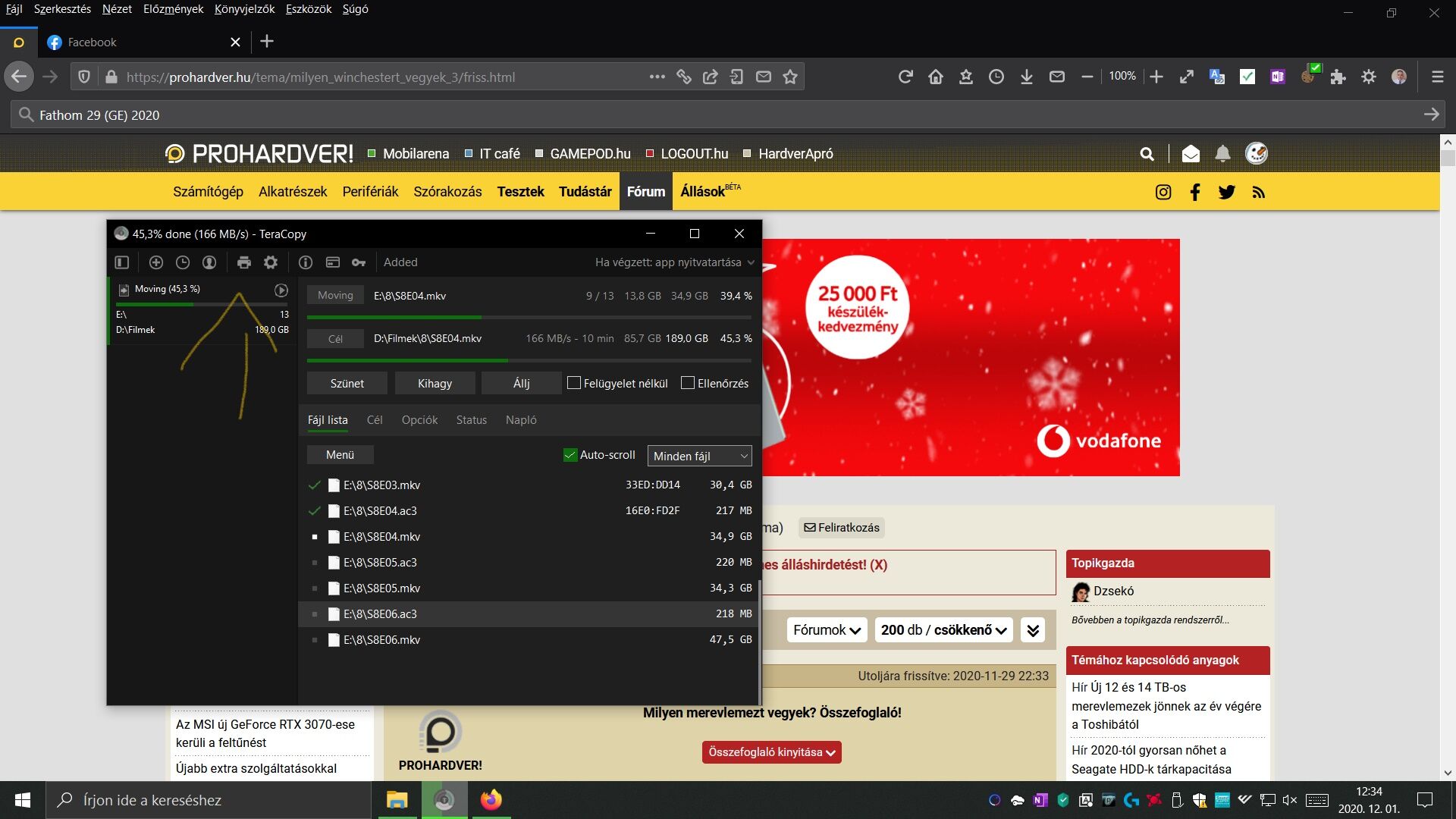

XZoli
Most jól jött a tegnapi logisztika után, hova mentsek le 3TB adatot a ezzel raktam vissza. Szépen sorba visszamásolt mindent.
