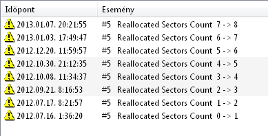

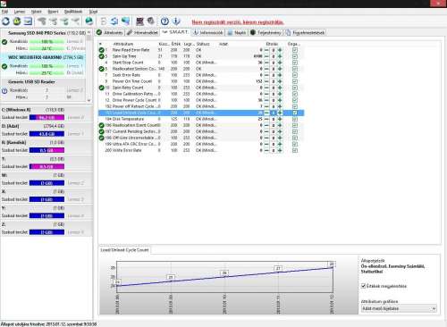

Dexar007
Dzsekó #33807 üzenetére
Szétszedtem,dugdostam egy párszor,de a hdd sentinel ugyan azt írja sajnos..Letöltésem eddig még nem szakadt meg,viszont ugrál össze-vissza a sebesség,hol 2-3 mega hol 10kb/s.
Teljesítmény 100% , Kondíció 84% és még mindig ,,Kiváló"-t ír a sentinel.. (8 hibás 4 gyenge szektor)

Dexar007
Na akkor kiveszem,aztán ki-be dugdosom
,utána format és kiderül. (Kontakt spray-em nincs)
(Hdd regenerator sem tetszett neki)
Dzsekó
Dexar007 #33805 üzenetére
Akkor is lehet az a gond, csak ezt már nehezebb szétszedni.
Mindenesetre egy vinyó kiszerelés, a vinyó adat és tápsínjére vékony réteg kontakt spray szórása javallott.
Mivel ez réz, ezért idővel korrodál. Ha nincs kontakt spray-ed, akkor minimum pár ki-be dugás javasolt.
Ezután full format, persze miután mentetted az adatokat. Ha ezután is vacakol, akkor vinyó kuka. -
Dexar007
Dzsekó #33800 üzenetére
,,A lemez felületén található 8 hibás szektor, mely(ek) tartalma a tartalék területre lett áthelyezve.
A lemez felületén található 4 gyenge szektor, mely(ek) későbbi használat során áthelyezésre kerülhet(nek).
216 hiba fordult elő adatátvitel során. Ezt okozhatja az eszköz hibája vagy nem megfelelő adat/tápkábel. Javasolt a kábelek ellenőrzése és cseréje ha lehetséges.
Ezen a ponton a merevlemez garanciális cseréje még nem lehetséges, csak ha a kondíció tovább csökken.
Ajánlatos a merevlemez naplójának bizonyos időközönkénti figyelése. A program itt tárolja az esetlegesen előforduló újabb problémákat."Format és új windows?
