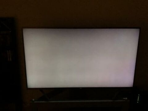

válasz AcCEsS #31581 üzenetére
Így ránézésre sötét helységben ezek a beállítások nagyon magasak.
Gondolom normál képmód, ami még fel is erősíti a megjelenítést.
Fényerőt le kellene venni 10 környékére.
Kontraszt 90
Sötét részek fényerő szintje maradjon 50
Színtelítettség 50
Színhőmérséklet lehet melegebb, ha bírod nézni.
A lényeg, hogy sötét helységhez magas a fényerő és a kontraszt, de nagyon!!! Nem is csoda ez a képmegjelenítés.codec project

válasz junior19 #31607 üzenetére
Állítgathat bármit, ekkora backlight bleed-en ez nem segít.
Ha van merszed masszírozd kicsit a kijelzőkeretet a sarkoknál, hátha oldódik a feszültség. Én laptopjál egy vékony de erős műanyagot csúsztattam a kijelző és a keret közé, kicsit megfeszegettem, azóta tökéletes. De ezt nagyon, nagyon csak saját felelősségre. Én nem vállalok garanciát semmire.

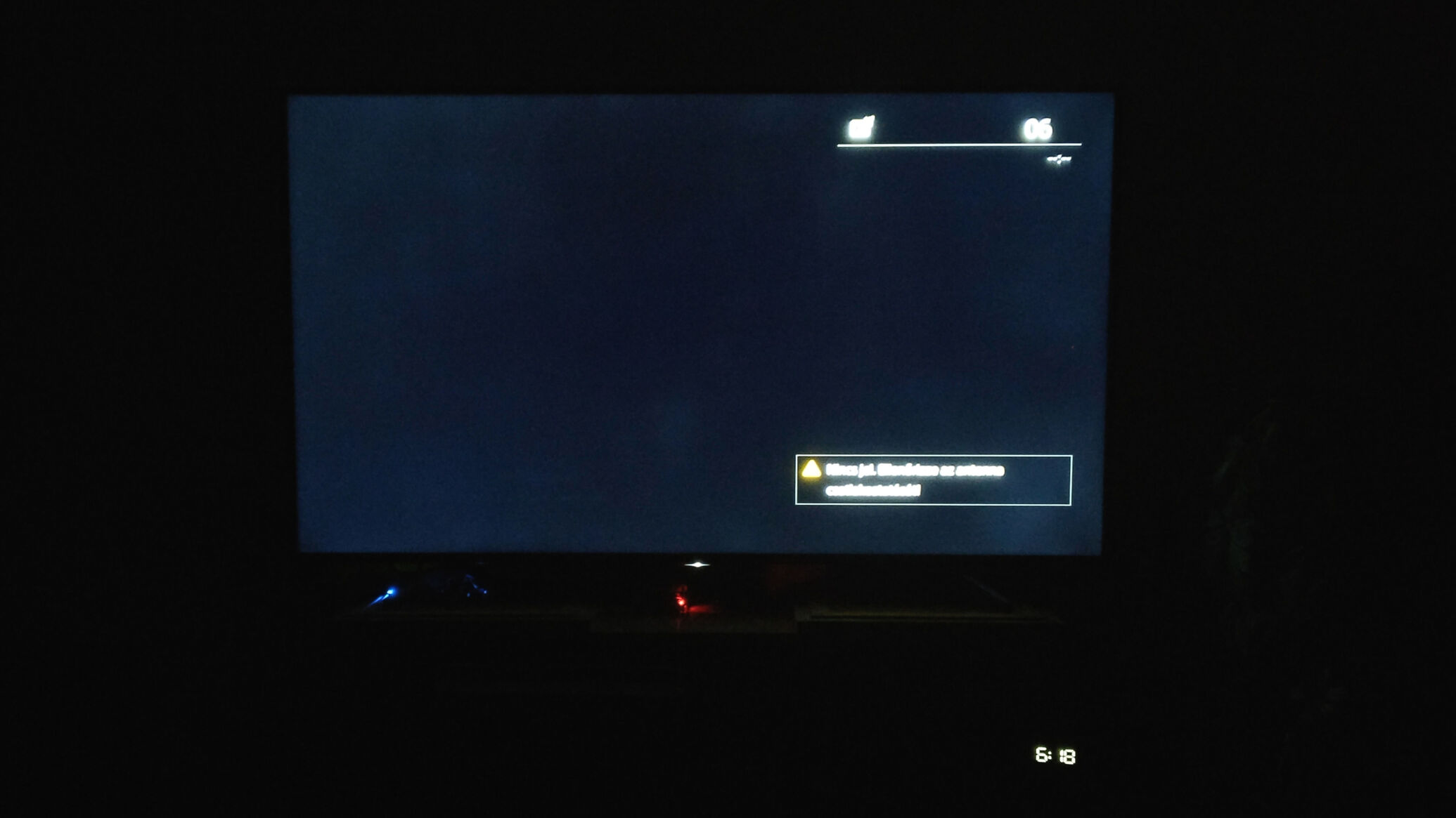

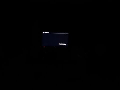

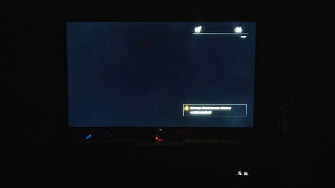

Quqesz

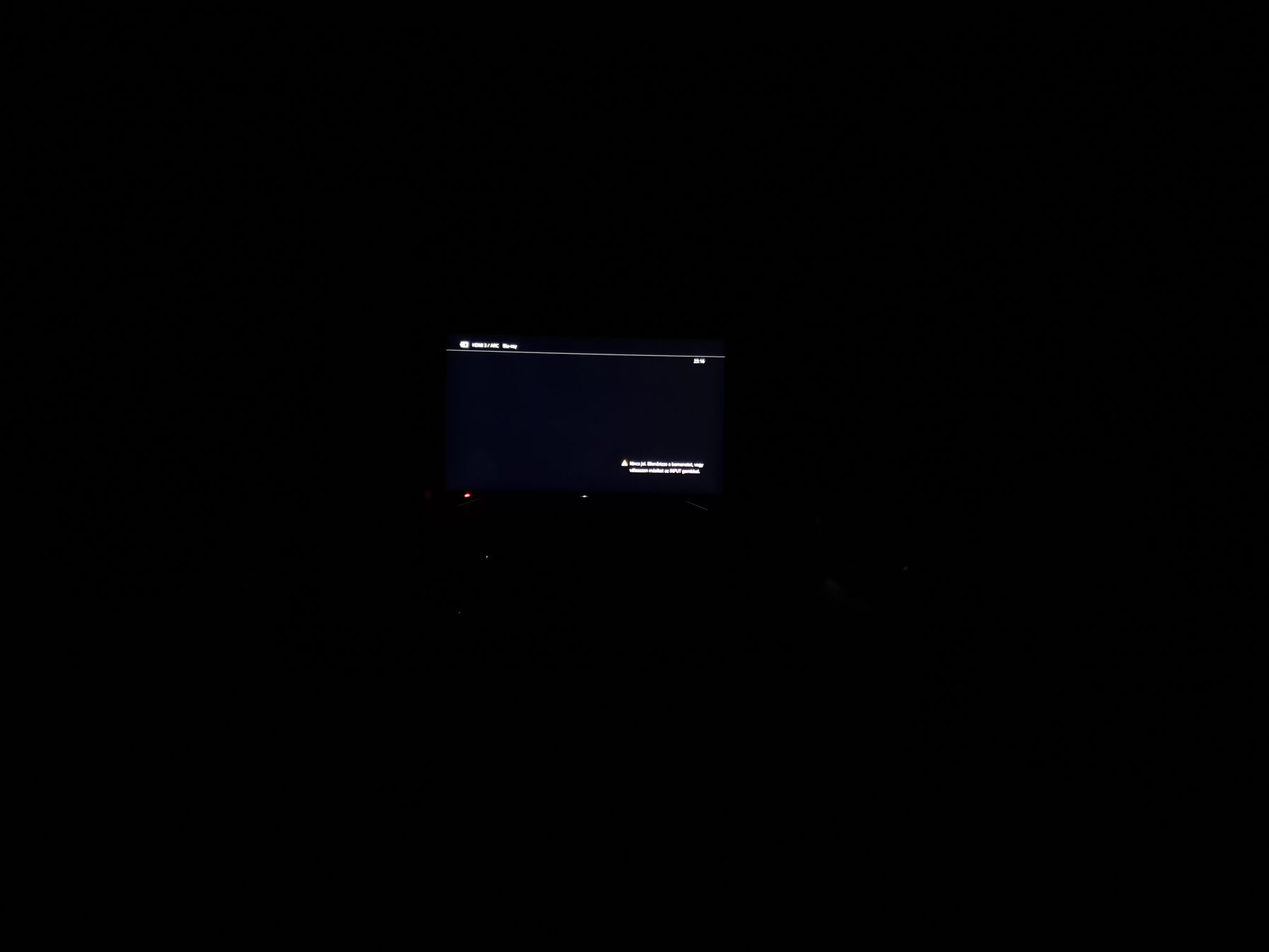

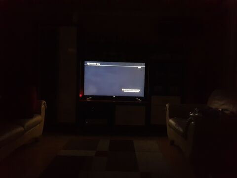

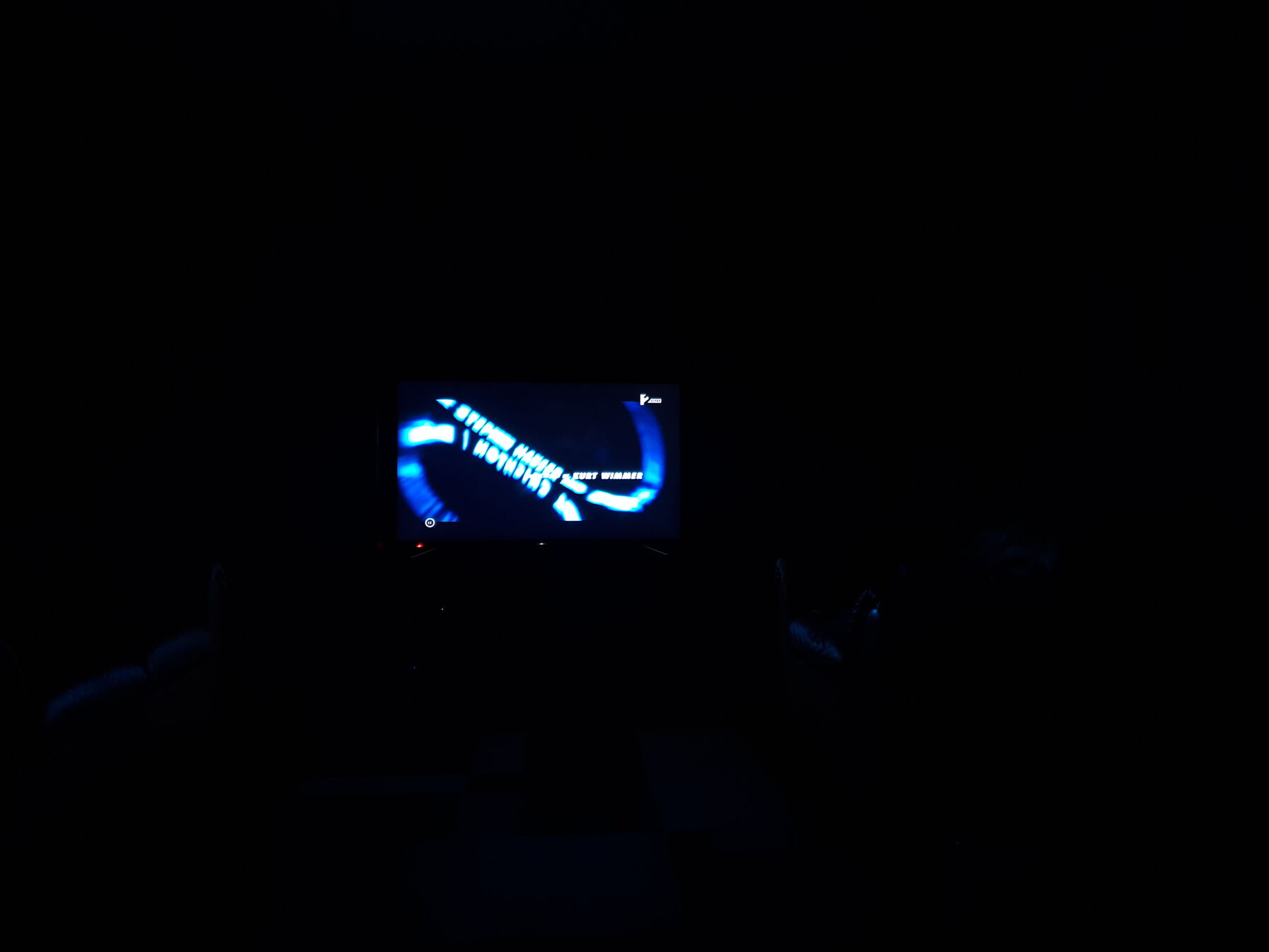

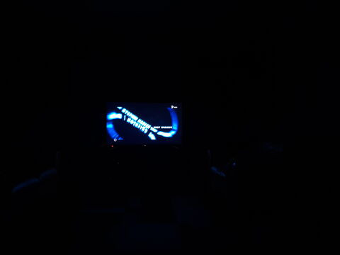

Na lőttem az enyéről is neked képet(55xf8505), teljesen sötétet csináltam, csak a tv fénye volt. A fotó is csak akkor adja vissza jól, ha beállítod, pl ezért:
1.5 méter, automatikus kamera telefonon
4 méter, automatikus kamera telefonon
1.5 méter, manuális kamera beáll, amit én látok a kevés fényben(iso50,1/2sec)
4 méter, manuális kamera beáll, amit én látok a fényben(iso50,1/2sec)[ Szerkesztve ]

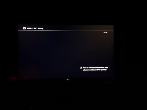

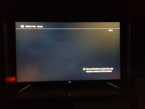

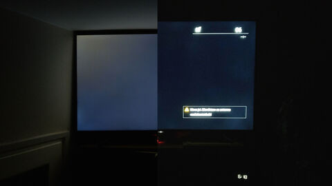

AcCEsS
válasz Quqesz #31624 üzenetére
Reggel csináltam képet a 65XF7096-ról, ugyanolyan fényviszonyok és a mobilkamera automatikus beállításai mellett:
Visszanéztem a tegnapi és a mai képek exif értékeit, és mindegyik képhez 1/17 expozíciós időt állított be a teló, a tegnapi képeknél 1000-3200 közötti ISO, a mostani képnél 6400-as ISO értéket számított ki.
Szembetűnő a különbség. De a 49XF7096 fekete színbeli teljesítménye nem a 65"-os verzióhoz, hanem minden eddigi tv és monitor típushoz képest katasztrófa amit életemben láttam, ezért gondoltam, hogy ez valami hiba. Nem vagyok egy mai csíra - talán hozzáértőnek is mondhatom magam -, tudom melyik beállítás mit jelent, végig is próbáltam az összes lehetőséget mindenféle variációban, de csak minimális javulást sikerült elérnem. Jelenleg junior19 által javasolt értékekre van beállítva, plusz a részletek menüben a dinamikus kontraszt és a fekete sötétítési értéke (most pontosan nem tudom az elnevezéseket) maximumra lett húzva, egy hajszálnyit azok is javítottak a látványon, de nagyon keveset.
Nem kizárt, hogy megpróbálom szervizeltetni, habár valószínűleg abban Gaben92-nek lesz igaza, hogy el fognak hajtani...
