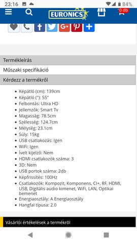

Walter_White
Gaben92 #31313 üzenetére
Van 3db HDMI port rajta, tehát ha jól értelmezem itt a 2-es és a 3-as port tud 4K\60hz-t a HDMI kábeltől függően (HDMI 2.0)
Supported Display Resolution
• Computer inputs on HDMI1: up to 4K UHD 3840x
2160 @30Hz, up to FHD 1920x 1080@60Hz
• Computer inputs on HDMI2/3: up to 4K UHD
3840x 2160 @60Hz
• Video inputs on HDMI1: up to 4K UHD 3840x
2160 @30Hz, up to FHD 1920x 1080 @60Hz
• Video inputs on HDMI2/3: up to 4K UHD 3840x
2160 @60Hz -
