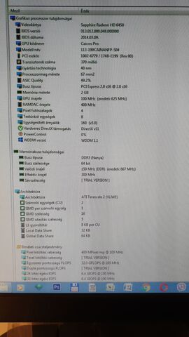

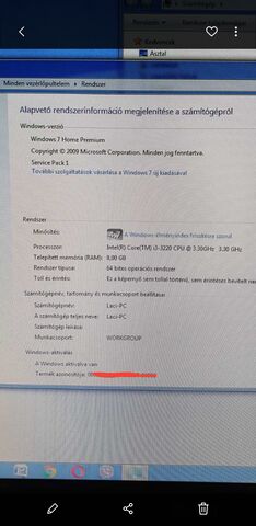

gyuri81 #114705 üzenetére
Ha arra gondolsz lesz-e kép akkor ige. De ha arra, hogy 3840x1200 min. 60Hz-en akkor sztem aligha. Az egy nagyon régi iGPU sztem nem is ismeri azt a felbontást. És milyen tervezőprogram futna azon a i3 + 8GB PC-n?
Nem csak a gyengus hw hanem mert az is fontos lehet a felbontás megválasztásához.
