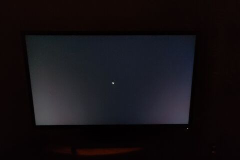

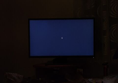

Lulu123rányo #115492 üzenetére
fairi
Ez nem biztos hogy hibás!
menj messzebb és fotozd le.
IPS-nek van egy csúnya ficsőre, az ugynevezeett IPS glow. Messzebb kell menned akkor már csak a black light bleed lesz.Rtrings a fekete homogenitására 2.3 pontot adott [link] , vagyis sajnos ennél a modellnél gyakori hiba a komoly imhomogenitás és erős glow jelenség.
