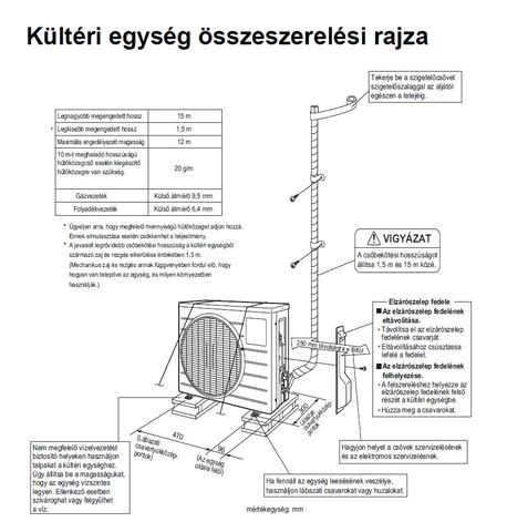

Kekmen
Ennek a rajznak a kapcsán merült föl bennem egy kérdés: Van jelentősége, hogy a csövek össze vannak szigetelőszalaggal "húzva", körbetekerve. Tartósság szempontjából érdekel, a hűtést/fűtést nem hinném, hogy befolyásolja. Alapból a csöveken ugyebár van egy elég vastag, szivacsos szigetelés, elég az magában is?
