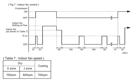

Lassú Víz #25055 üzenetére
Köszönöm a hasznos észrevételt.
Nem biztos, hogy teljesen jól értem az ábrát, de elsőre valóban gyanúsak a 3 perces és 1 perces ciklusok.
Ellenben szerintem ez nem a csendes mód, hanem az Auto mód ábrája. Hirtelen nem látom, honnan jött a Low és a Quiet sebessége, de való igaz, hogy Auto módban rövid ideig halkabb, mint a Quiet módban. Viszont Autó módban fel-le pörget, a csendes meg - elvileg - konstans(nak kéne lennie), így mégis összességében halkabb éjszaka.
Ugyanakkor - ha a felső diagram a kültéri kompresszort mutatja, akkor nálam az nem ilyen, mert minden beltéri felfutás előtt pár másodperccel a kültéri is felfut ugyanannyi időre, tehát az indítja a beltéri el. Magyarul ott is látszódnia kellene a 3 perc, 1 perc váltakozásnak.
Nem mellesleg pedig nálam a szervizmenüben ki van kapcsolva a beltéri "energy saving", azaz soha nem állítja a le a beltéri ventillátorát.

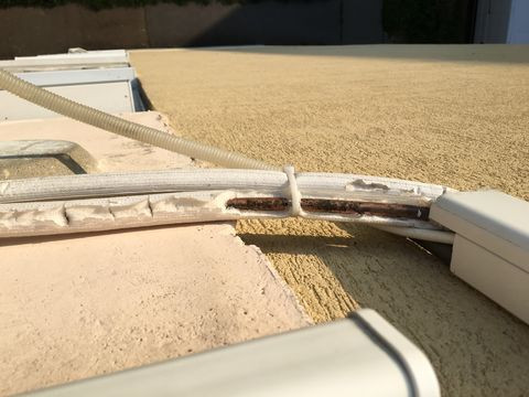

eagleberg
Galambok ellen esetleg a szigetelt csövekre tegyél még egy plusz egy műanyag csövet.
Olyat ami 'átéri' mindkét csövet egyszerre.
Olyasmi színűt vegyél mint a ház vakolata és akkor még kevésbé is fog látszani.
Gondolom légtechnikai boltban lehet kapni.
Szerintem. a műanyagot nem tudják kicsipegetni. -

Lassú Víz
Topolanek #25049 üzenetére
Nem ilyesmire panaszkodsz? Mert ha igen ez nem bug hanem feature...
[Szerk]
Ha jobban megnézem, az S-Lo 480-as fordulat, míg a csendes mód 700. És nálad eleve a beállított sebesség is 700. Ennek a működésnek nem kellene olyan felpörgést eredményeznie mint amiről beszámoltál.
[Szerk. vége]https://www.fujitsuklima.hu/vmfiles/attachments/FJ_SI%20ASYG07-12LLCE.pdf
01-05 oldal:
7. MOISTURE RETURN PREVENTION CONTROL (Cooling mode& Dry mode)
Switch the airflow [Auto] at cooling mode, and the indoor fan motor will run as shown in Fig.7.8. INDOOR UNIT FAN CONTROL FOR ENERGY SAVING (Cooling mode)
Switch the airflow at cooling mode, and the indoor fan motor will run as shown in Fig.7.
It depends on the Function setting "Indoor unit fan control for energy saving." -

Topolanek
Bacusuz #25028 üzenetére
Köszönöm az észrevételt.
Alapvetően két problémám van:
1/ Csendes módban ne zajongjon, mert akkor az már nem csendes és éjszaka nagyon zavaró.
22 dB-t adnak meg rá, de olyankor jóval magasabb (nem hiteles mérővel 27 dB csendes módban és felpörgéskor 38-42 dB), ergo nem felel meg a gyári adatlapnak a szupercsendességről. El lehet olvasni, hogyan reklámozzák az ECO (LLCE) sorozatot.2/ Ha csak néha csinálná, mint az elején (még csak random volt), az is elég idegesítő, de talán elmenne, de 3 percenként ne tegye ezt velem. Szerintem ez vagy gyári hiba vagy gyártói megtévesztés mind az angol, mind a magyar nyelvű anyagokban. Mindkét esetben károm származott, mert nem azt kaptam, amit ígértek.
Topolanek
Lassú Víz #25034 üzenetére
A hőmérséklet digitális hőmérő alapján még csak tizedeket sem emelkedik a 3 percek között, így teljesen okafogyottak az újraindulások. Főleg azért, mert közben is hűt vagy ventillál a Quiet módban.
Ezért tippelt valaki a beltéri hőmérséklet mérésének anomáliájára.

Lassú Víz
Topolanek #25012 üzenetére
Nálam szombat óta megy egy 3,5-es Fujitsu KM. Nappal auto ventiláció, éjjel csendes. Eddig semmi probléma vele.
A klíma és a helyiség együtt alkot egy szabályzási kört, de a telepítésről még nem adtál információt. Korábban írtad: "Nekem a pár hetes Fujitsu LLCE az agyamra megy, mert van, amikor pontosan 3 percenként, egymás után akár 30-szor is ráhűt jó hangosan kb. 40 másodpercig..."
A 3 perc az az újraindulási védelmi idő, azt írja is a használati utasítás. Kibicként beleugatva olyan a jelenség, mintha baromi gyorsan változna a hőmérséklet a beltéri környezetében. A 3 perc alatt nagyon felszökik, majd a hűtés során hirtelen nagyon leesik. -

oszy
Megcsipkedték a madarak a szigetelést és néhol már látszódik a rézcső. Azon kívül, hogy veszek ilyen szigetelést, mivel lehet távol tartani a madarakat tőle?
