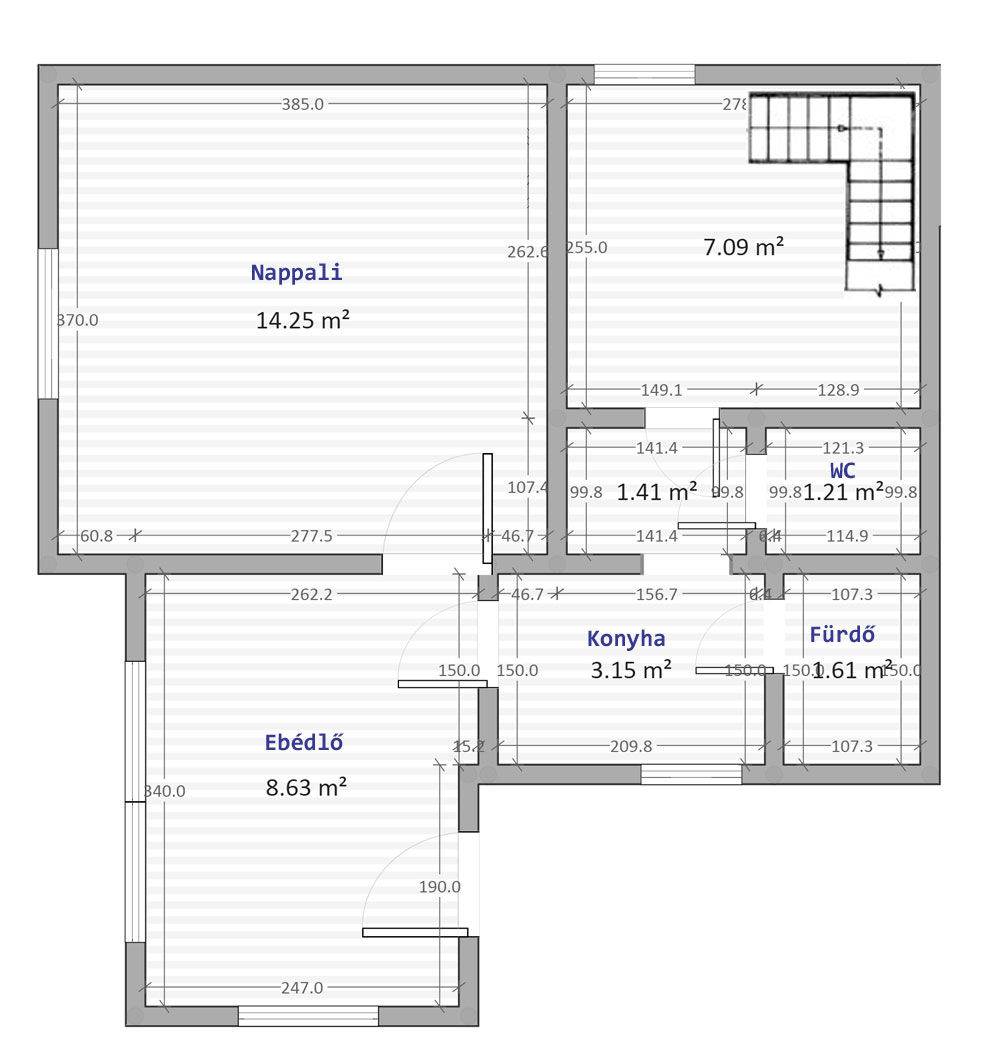

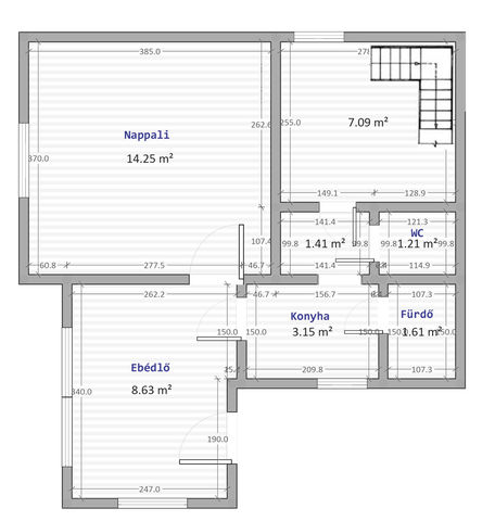

Szerintem anélkül, hogy a helyszínt pontosan ismernénk nehéz konkrétumot mondani. a levegő-víz hőszivattyús rendszer nagyon komfortos és precíz hosszú távú megoldás lehet, arányaiban jelentős bekerülési költséggel. Levegő-levegő megoldásra is van több lehetőség, de ezt csak a hely lehetőségei az igények és a ráfordítandó összeg pontos ismeretében lehet megmondani, hogy melyik is lesz a befutó. Szóval, helyszíni felmérés, konzultáció, tervezés, számolás.....nagyjából ez a sorrend.
Male
Szerintem: Nappaliba egy, és a 7nm-esbe is kell egy, mert oda tuti nem jut máshonnan meleg. Az étkezőbe esélyes, hogy szintén kéne ( átjuthat valamennyi meleg a nappaliból, ha az ajtó felé nyomatod, de hidegben enni szerintem elég rossz... ott melegebbnek kell lennie, mint a nappaliban, szóval ez nem jön össze máshogy ). Onnan viszont a konyhába juthat elég, meg ott úgyis főztök, ami bemelegíti + a klímának se jó a konyha levegője, szóval én oda nem tennék. A fürdő-wc párosba meg kell valami pl infrapanel.
Szóval szerintem 3db kisebbel ez simán megoldható... és így az elhelyezésnél is csak arra kell figyelned, hogy ne rátok nyomja a levegőt direktben. -

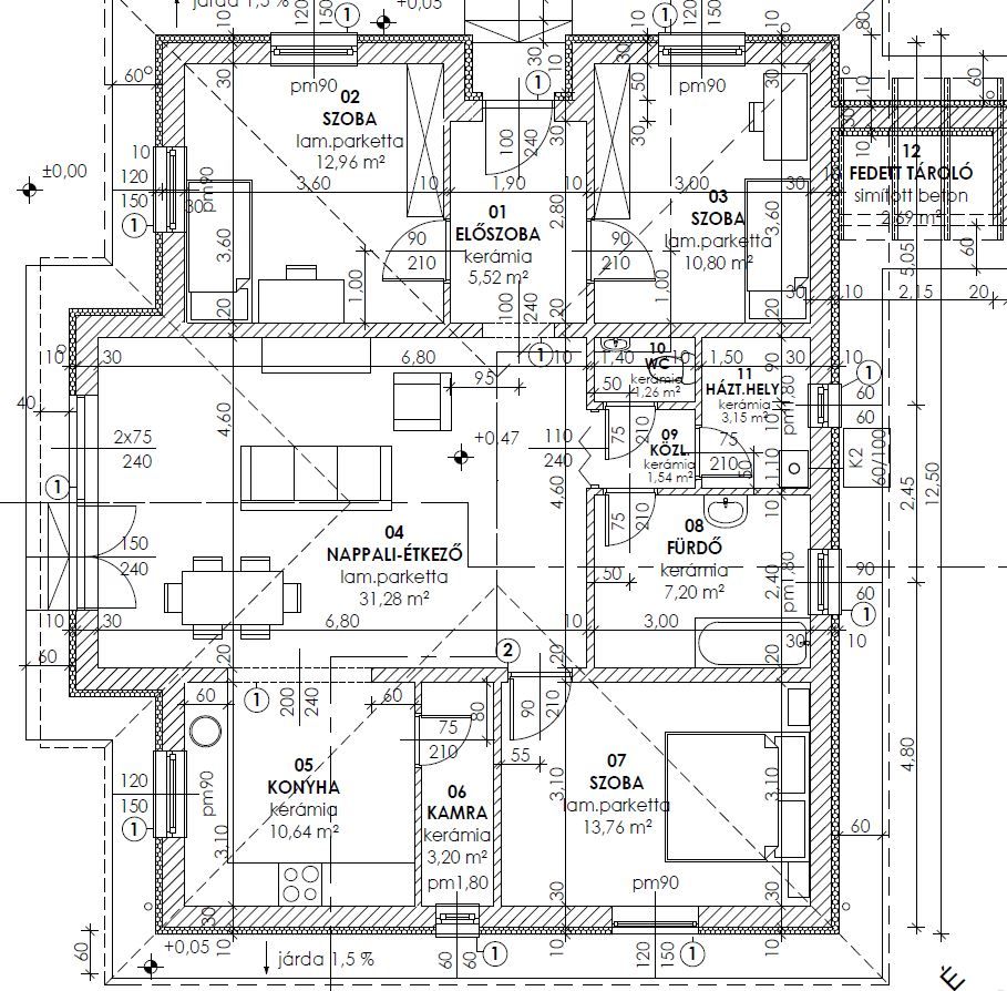

Rick3D
Sziasztok ,
Kaptam ajánlatot miszerint Gree Amber GWH12YC lenne a legmegfelelőbb de ezen kívül még adtak egy katalógust is amiben jó egypár van még ezen kívül. Csak azért bizonytalanodtam el mert olvastam pár felhasználó értékelését hogy a fent említett típus beltéri egysége túl zajos... Valakinek van tapasztalata hogy ez mennyire valós ? db alapján a beltéri 43 - 25 közé van írva.
U-Crown 43-20 , a többit nem is sorolom fel mert mind hangosabb a beltérije. -

Új ház, új problémák témakörben szeretnék érdeklődni, hogy szerintetek hová és mekkora klimát lenne érdemes beépíteni?
Köszi!
...még annyi, hogy hővisszanyerő szellőztető berendezés is lesz a házban, nem tudom ez befolyásolja a klimák kiválasztását.
