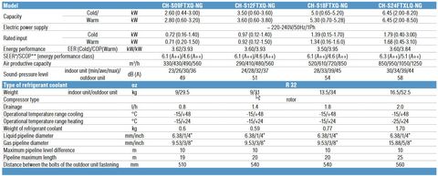

Igazából e két gyártó hasonló árfekvésű modelleit nézegettem.
Gree Amber GWH09YC hűtő teljesítménye 2,7(0,9~3,8) kW, fűtő 2,9(0,7~4,4) kW
Gree Amber GWH12YC hűtő teljesítménye 3,5(1~3,8) kW, fűtő 3,8(1,2~4,4) kW
A service manual-t átnézve egy kezemen meg tudtam számolni, hogy hány apróbb alkatrésznek különbözik csak a cikkszáma. A két méret között szinte csak a legmagasabb ventilátorfokozat fordulatszáma különbözik. Szerintem inkább csak a szoftverükben lehet különbség.
https://autoklima-webshop.hu/doc/GWH09YC-K6DNA1A_tovabbi_informaciok.pdf
https://gree-magyarorszag.hu/dynamic/44814_09K_12K_(LCLH).pdfA daikin 25-ös típusainak a hűtő teljesítménye 2,5(1,3-3,0) kW, a fűtő 2,8(1,3-4,0) kW
A daikin 35-ös típusainak a hűtő teljesítménye 3,3(1,3-3,8) kW, a fűtő 3,5(1,3-4,8) kW -

D@niel
sziasztok,
ma szereltek be hozzám 20nm2-es, tétőtéri! szobába egy cooper&hunter ch-s12ftxq-ng típusú eszközt.
először is azt szeretném megkérdezni, hogy mennyire megbízható ez a termék?
továbbá mivel ez az első klímám, nincs tapasztalatom - hogy mire érdemes oda figyelni használat közben, mely funkciókat ajánlott használni?
utolsó sorban pedig a telefonnal a wifis kapcsolatot nem sikerült megoldanom, ha ebben tudna valaki segíteni privátban, megköszönném.a hatásfoka nekem meggyőző, viszont ha a legkisebb teljesítményre kapcsolom, lehetne halkabb is , talán lesz majd a telefonos felületen energiatakarékos, vagy halk mód? a kezelési útmutatóban ilyet nem találtam, minden mást igen (pl. ionizáló) a beltéri részen 55dB megjelölés van, a kültérin 62db.
szerk. még egy fontos kérdés, azt mondta az egyik szerelő, hogy max fokozaton 1kw-ot fogyaszt óránként, ez lehetséges, vagy marketing? én nekem a legkisebb teljesítményen is elég, 10 perc után szépen lehűlt a szoba, pedig a falak, ill. cserepek elég masszívan melegek, hiszen 12 órától már szépen ide süt a nap a szobára. ide tartozhat, hogy A++-os megjelölése van gépnek.
köszönöm
